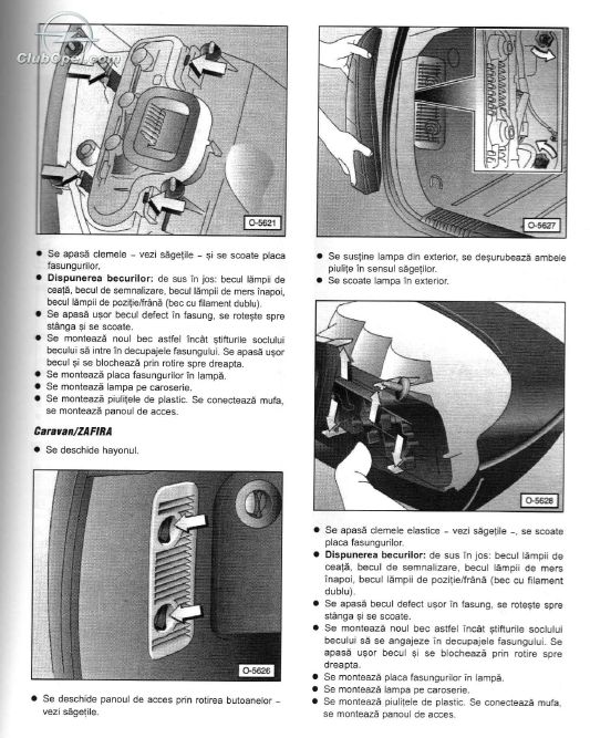

Nu stiu daca a mai fost , scuze daca asa e ,
Cum se ajunge la becul de pozitie spate la astra G caravan, poate e prea simplu dar nu stiu.........din ce m-am uitat!
  • mishu_b
  • Mesaje scrise: 1,666
  • Masina: Astra 2000 Y20DTH
  • Cont inregistrat: 16 Jul 2007

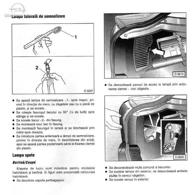

- in portbagaj, pentru fiecare stop ai cate o usita din plastic (cea din stanga are si semnele pe ea de triunghi si trusa medicala) dsfaci usita, apoi bagi mana in interior si vei gasi 2 piulite, le desfaci si dai jos stopul - in felul asta ai acces la toate becurile de acolo.
bafta

vazusem eu piulitele alea......treb sa fie ceva cu ele .mersi frumos

Se da jos stopul, are 2 piulite mari de plastic. Ce ti se pare asa ciudat?
