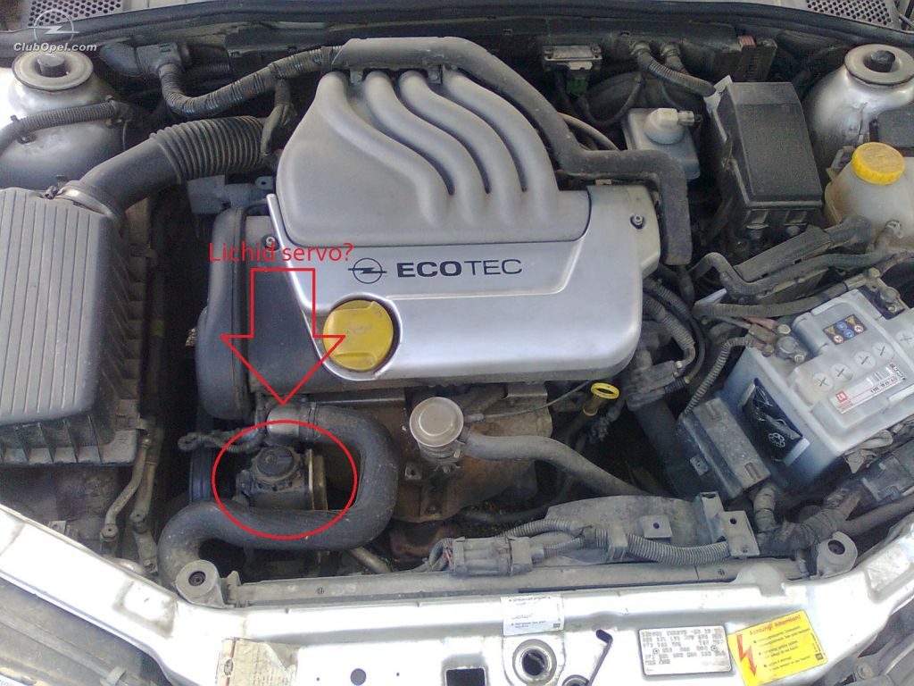

Ceea ce am incercuit eu este lihidul de la servo , nu? L-am verificat ieri si am vazut ca e la minim.
Se poate schimba lichidul se la servo? ATF DEXRON D2 este valabil si la x16xel 1998 ?
Si mai am o intrebare : Lichidul de la servo se consuma? pentru ca eu stiu ca la mine e la minim de vreo 3-4 luni si tot acolo a ramas.

RaDuCu_CostEL a scris:Ceea ce am incercuit eu este lihidul de la servo , nu? L-am verificat ieri si am vazut ca e la minim.

Da, ai incercuit bine, Acolo e vasul si pompa de servo. Lichidul de servo nu ar trebui sa se consume. Insa e bine sa fie si el schimbat, la fel cum se schimba uleiul de motor. Nu e un lichid care sa isi pastreze vascozitatea la nesfarsit. Zic ca e bine sa fie schimbat cam odata la 3 ani. Uleiul la cutia de viteza si antigelul, la fel..

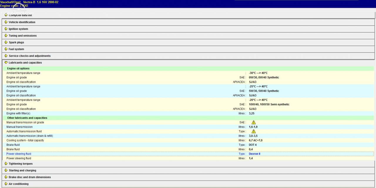

SergiuP a scris: Z16XE ?
1,4L Dextron II, asta spune Autodata iar manualul mai adauga si un D (Dextron II D).

Iete si o poza autodata.
