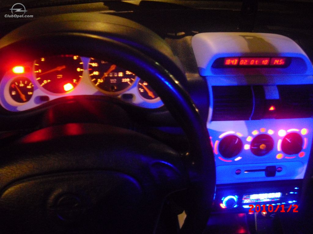

trebuie sa dai date despre codul motorului si cum
se comporta pina sa fi lovit eu zic sa pornesti cu busonul
de rezervor scos,din ce vad eu in foto sta la 700 ture nu
la 200?

din poza se vede ca martorul galben din bord sta aprins,deci o problema ar fi de la un senzor electric,ar putea fi un filtru de benz infundat,pompa sa nu aiba debit suficient,cel mai bine e sa mergi la un tester sa-ti spuna exact parametrii tai de functionare a motorului si bineinteles erorile memorate.

poza e de cand era buna maina am puso eu la misto iar becul e airbag e un tigra 1.6 16v din 95 iar la tester am fost la 2 servisuri si nu au callculaoare pentu tigra casa ma duc la opel costa mult tare cas in spania
