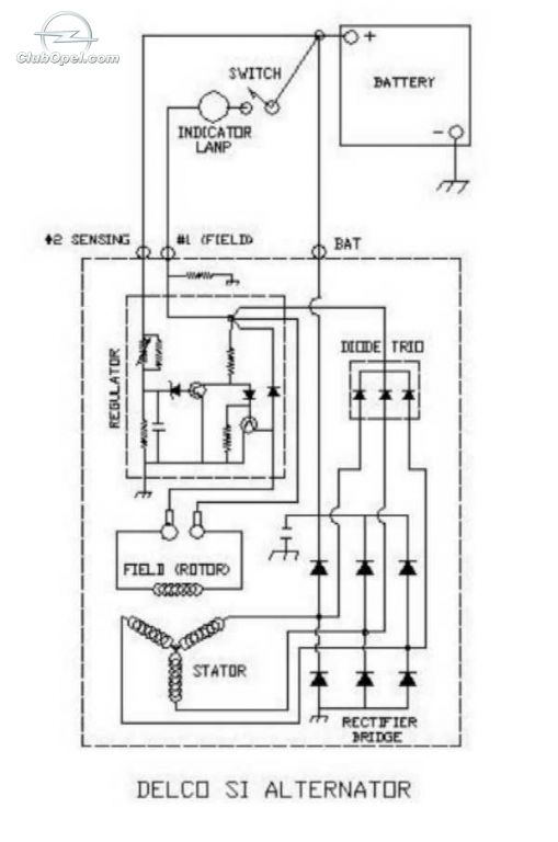

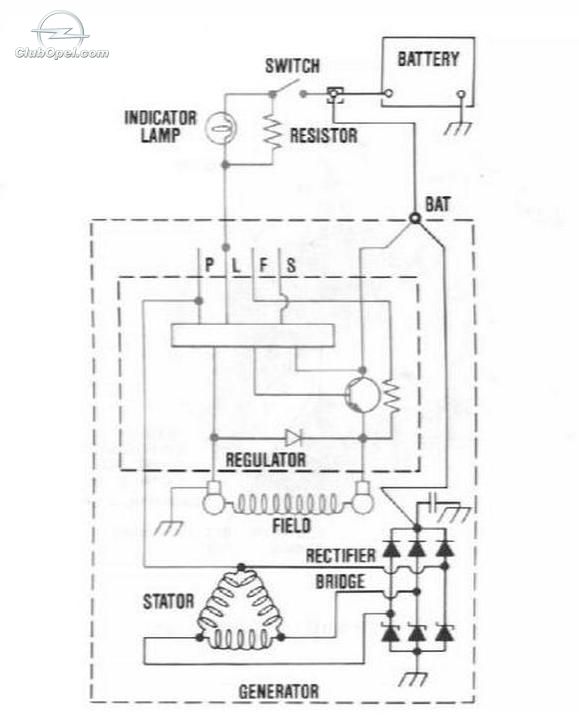

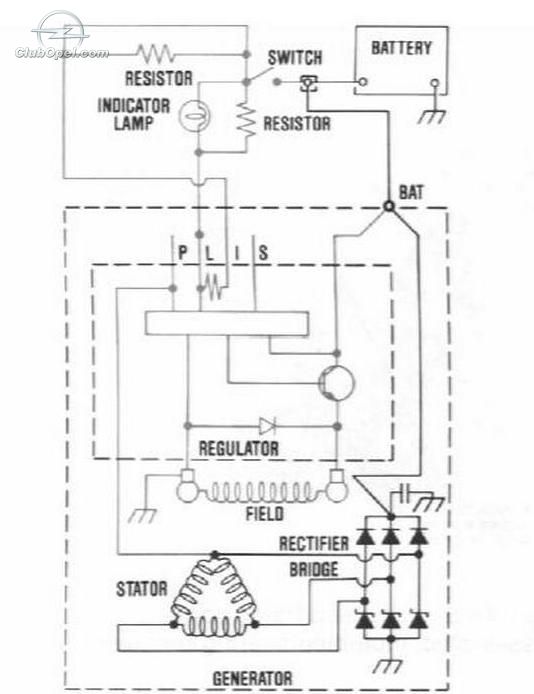

Asa sunt unii...daca ei nu au auzit inseamna ca nu exista! Pai sa-ti exemplific clar colegu' ! Am doua Vectre cu motorizari identice! Ambele la pornire, avand soc automat in trepte, motoarele in prima faza se duc la 1500 RPM, in a doua la 1100 si la iesirea socului raman la 850 RPM! Am masurat tensiunea pe ambele masini in varianta motor rece si normal ca fiind RPM ul peste 1000, alternatoarele au plecat din start cu tensiunea de 14,4 V! Dupa ce ambele motoare au revenit la RPM normal, adica 850, le-am oprit si am masurat din nou la fiecare pornindu-le pe rand...la una alternatorul baga nominal la turatia de 850, la cealalta la care i-am schimbat atat diodele cat si regulatorul, ambele GM si de calitate made England, la 850 RPM am 12,6V pina la acel mic "impuls" de acceleratie! Dupa momentul acelerarii, motorul revenind la ralanti, alternatorul pastreaa tensiunea nominala de incarcare de 14,4 V! Masuratorile s-au facut cu un multimetru profesional Fluke!
Alaturat scheme....vezi ca la una din ele regulatorul preia tensiunea de alimentare printr-un grup separat de diode, ceea ce conduce printre altele si la o "cadere" a acesteia cu 0,6 V! Iar toate 3 schemele au "chichitele" lor!
Si sa stii ca nu vorbesc din povesti...mi-au trecut prin maini in decursul timpului, poate peste suta de alternatoare!

@D_M_G-alternatorul se invarte oricum mai repede decat motorul ,se multiplica turatia din fulie dar asta este treaba proiectantilor.cat despre schemele pe care le-ai postat mai sus au "chichite" diferite prin faptul ca la primul RT se face excitatia alternatorului cu tensiune negativa iar la celelalte doua invers cu tensiune pozitiva dar este aceelasi principiu de comutatie.
caderea de tensiune pe grupul de diode nu ma convinge,eu stiu ca dupa diodele de redresare tensiunea din contra creste.
