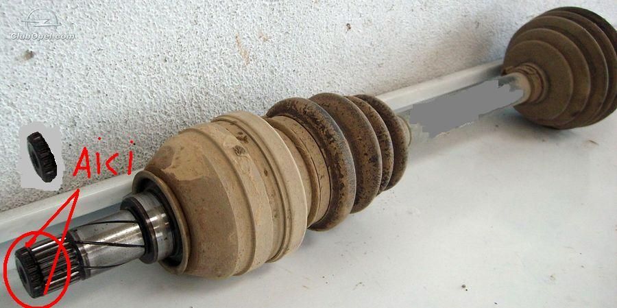

Si ca sa se stie problema care a fost din cauza planetarei a fost sa rupt o bucatica din i-a si a cazut in cutie si la o viteza nu chiar anumita cand era sa iasa putin din cutie nu mai mergea si cand opream masina daca viram putin intra dar akuma ne-am dat seama.Daca se va mai intampla la cineva sa se uite aici in aseasta poza .Mentionez in aceasta poza nu esti chiar planetara de vectra c 1.8 benzina.

oricum va multumesc pentru sfaturi dar sa rezolvat am constatat ulei pe sub cutie si aceea se datorase faptului ca o bucatica dintr-o saiba de la planetara cazuse in cutie si aceea facea ca cutia sa nu mai functioneze si intrun final a cracat capacul de la cutie curgand uleiul din ea. desfacand capacul am observat ca aceea bucatica de saiba frecase si sparsese capacul de la cutie si tot odata ea se bloca prin cutie ceea ce facea cateodata sa nu mai mearga si asta erea cauza .
