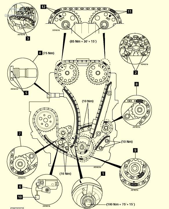

Buna, Am o intrebare? la motorul meu distributia e formata din doua laturi?
daca da e nevoie sa-l schimb si pe cel mic sau doar cel mare cu pinioane si intinzatoare?
am 140000 km si mi-am achizitionat Kitul de distributie si mi-a venit doar un lant trei pinioane un intinzator hidrauluic si mai cateva piese
nu a venit si calalalt lant.... trebuie schimbat si ala la 140000 Question ? Multumesc.

Uite schema distributiei tale si poti sa-ti faci o idee,cand se realizeaza schimbul distributiei este bine de inlocuit cam tot ce se poate ,asta se schimba rar si bine.

lantul lung este cel "principal" sa zicem deoarece el angreneaza motorul cel de jos este pentru pompa de ulei si alte accesorii,dar indicat este sa le schimbi pe amandoua.
