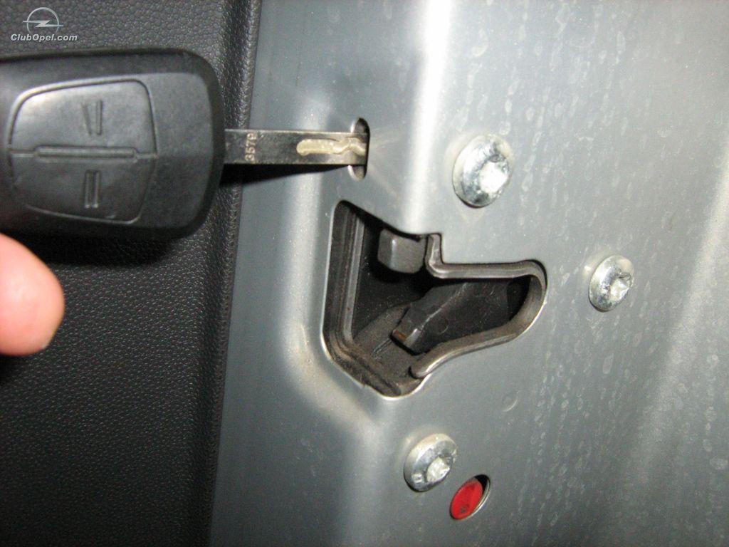

  • Edwin
  • Mesaje scrise: 5,901
  • Locatie: Bistrita-Nasaud
  • Masina: Zafira 2006 z19dt
La fiecare dintre usi ( excepþie usa de la sofer ) ai un mic orificiu deasupra mecanismului de inchidere acoperit cu un cauciuc. Introduci acolo cheia ºi impingi usor pânã auzi un click. Uite o pozã:
