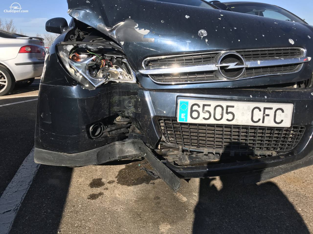

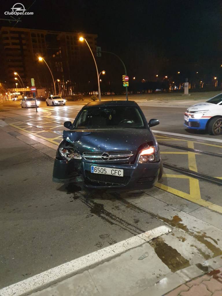

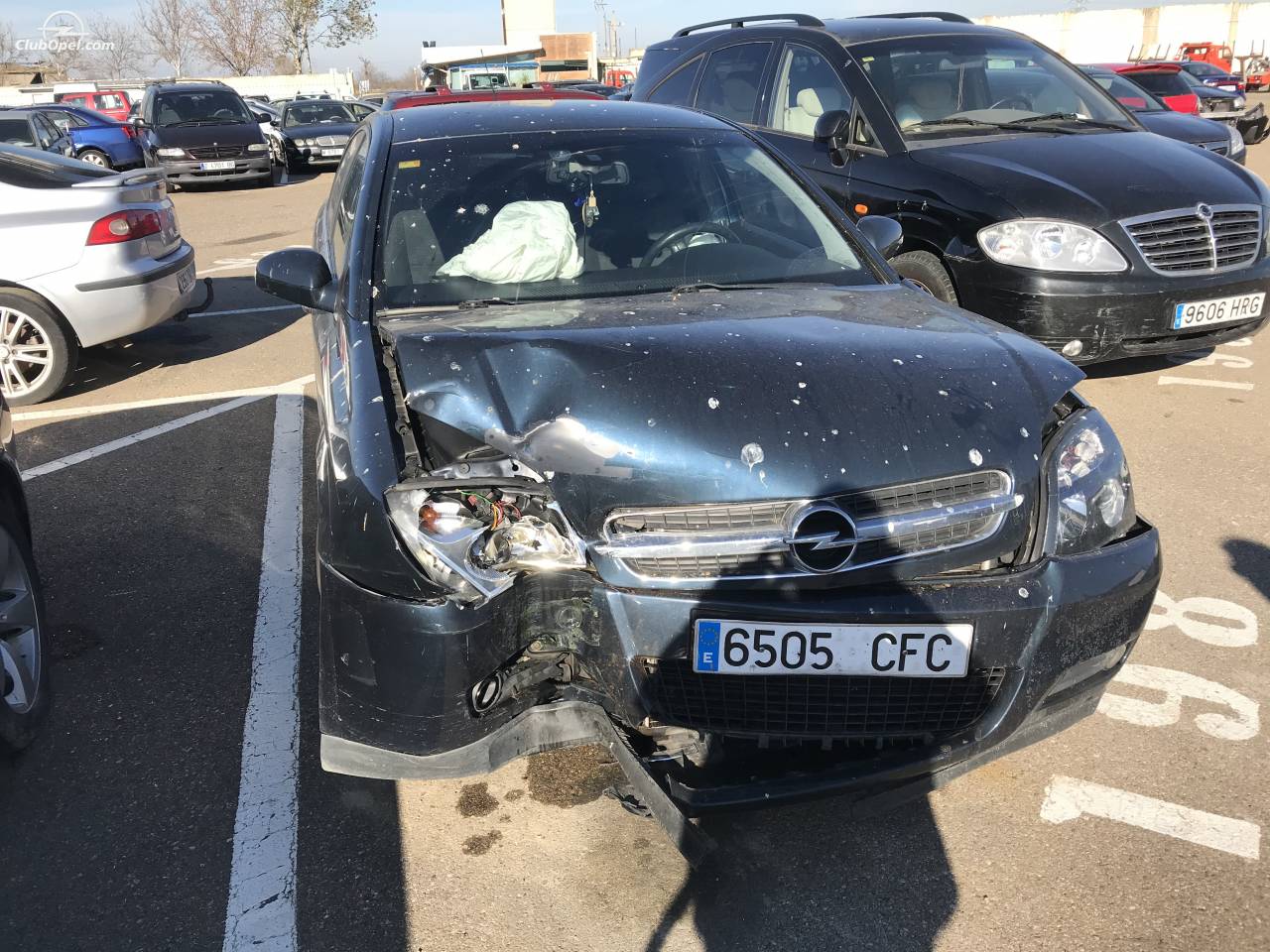

Buna tuturor!
Si dupa un accident cum o deschizi ?
Stie cineva ?
Mergem si eu asa linistit, si deodata, mi a trecut un stalp prin fata !
Masina arata asa :
Fiind stramba traversa aia in care se incuie capota nu am putut sa o deschid, are cineva alta solutie ?
