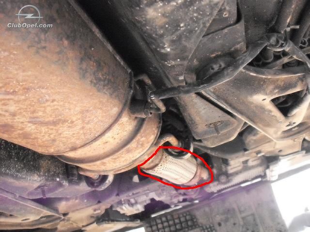

Va rog, cine stie sa imi spuna ce reprezinta "chestia" din imagine. (scuze pentru poza, e luata de pe forum si nu reprezinta piesa in totalitate, din cate am inteles se schimba cu tot cu teava pana la filtru de particule)
Multumesc anticipat.

amortizor de vibratii parca se numeste

nu are nici o legatura cu cutia automata si se schimba atunci cand se rupe.

Se numeste ,,racord flexibil esapament"

si se schimba cand se arde

Apoi, sa va spun de ce v-am intrebat. Am fost la garantie pentru o mica problema (mentionez ca service-ul este in alta locatie pentru a nu face nici un fel de reclama -). Ridicata pe elevator, la o verificare de rutina mi s-a spus ca singura problema este aceasta piesa care produce niste zgomote si vibratii si ca trebuie schimbat. Mie mi s-a parut ca este foarte ok mai ales ca nu am decat putin peste 21000 km, dar cine sunt eu sa pun la indoiala experienta persoanei care se ocupa de garantii sau a mecanicului care parca uitase limba romana (dar asta e alt subiect). Inainte de asta, aceeasi persoana (sa o numim tot "persoana care se ocupa de garantii") mi-a spus fara sa intreb ca are o AstraH cu acelasi motor. Acum in mintea mea paranoica apare urmatoarea intrebare: care este scopul real al schimbarii acestei piese?
Stiu ca nu are importanta scopul daca tot primesc o piesa noua, dar experienta cu alta masina imi spune ca nu toate piese din garantie sunt originale si a caror "viata" este evident mai scurta.
Sfaturi?

se "strapunge", dispare luciul metalic (sau praful) si apare funingine, culoarea neagra a gazelor arse; efectiv gazele trec prin acea tesatura metalica; in poza totusi nu pare ars; poti verifica cu masina pe elevator si pornita vei vedea daca ies sau nu gaze prin acel racord

Racordul flexibil este defapt un arc cu spirele apropiate , peste acel arc este matisarea aia de otel pe care o vedem noi ca o plasa asa , arcul ala are rolul de a reduce din vibratiile date de motor dar de la caldura excesiva se cam decaleste si astfel ajunge ca restul traseului de evacuare sa stea numai in matisarea de otel de pe exterior , de aici si ruperea acestuia mai ales daca lipseste vreun tampon . Se gasesc de cumparat universale dar nu recomand , arcul e fier mort si in scurt timp apare aceeasi problema , incearca la dezmembrari o masina relativ tinerica , ai sanse sa te tina mai mult ca unul nou turcesc .Cu respect !

Imi cer scuze ca intervin;piesa este alcatuita pe interior dintr-un tub metalic gofrat(de obicei inox)iar la exterior acea plasa vizibila in unul sau mai multe straturi.Tubul gofrat din interior asigura etanseitate100% insa se poate lungi.Plasa din exterior limiteaza aceasta [lungire]tinand tot ansamblul la dimensiuni practic constante,dar care permit torsionarea fara rupere a tevii de esapament.De obicei ,dupa ce se procura piesa cu pricina se taie piesa veche si se sudeaza cea noua.
