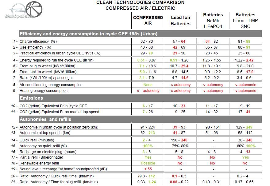

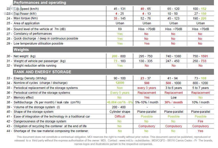

uite cateva date despre ea in comparatie cu altele
volum al recipientului 200l presiune de 350 bar

@Gabi.B.HD
din cate am vazut eu treaba sta in felul urmator autonomie de la 70km-pana la 220km
viteza maxima pana la 120km/h
consuma intre 0.5-2E energie electrica pentru a se incarca datele luate de pe situl lor

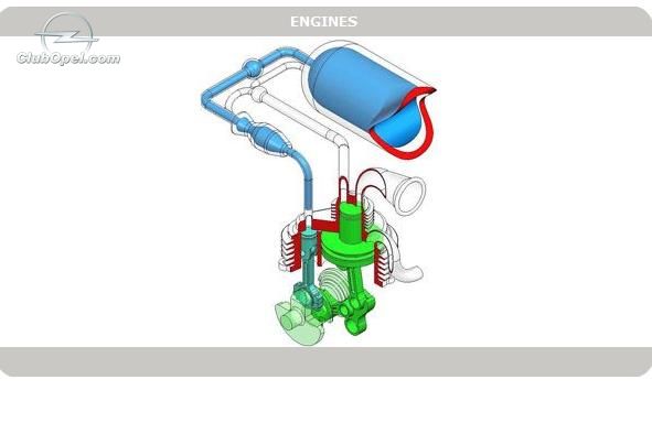

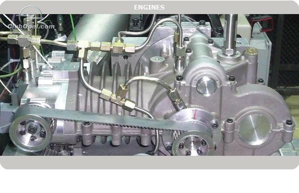

@Gabi
se vede ca nu te-ai uitat mai deloc pe situl lor si despre cum functioneaza acest motor pe aer comprimat
uite si 2 poze una cu principiul de functionare si alta cum arata acest motor
daca ai tmp uitate pe clipurile de pe yotube cu acet tip de motoare care nu sunt actionate dect de aer comprimat
