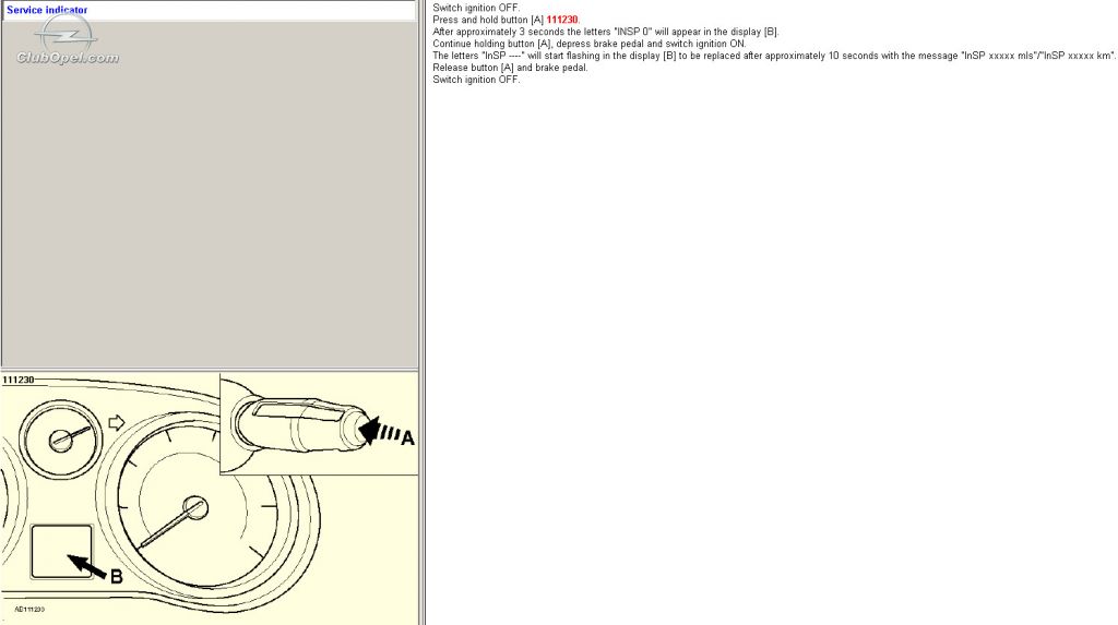

Stie cineva cum se reseteaza din bord INSP ? Sincer, nu vreau sa mai dau bani la service OPEL, pentru ca au preturi enorme. Ca un exemplu, am gasit ulei de GM OPEL original , la 5 litri , care m-a costat cu tot cu transport 117 lei iar la service OPEL ma costa 175 lei, fara manopera, 4 litri. Deci, e cineva care a scapat de mesajul din bord, fara sa treaca pe la service ?
  • StefanTolos
  • Mesaje scrise: 4,220
  • Masina: Corsa 2018 B12XER
Da,apesi pedala de frana, tii apasat butonul de reset km de la odometru(ala unde arata km) si pui contact fara a porni masina,in acest mod ai scapat de INSP.

Incearca fara pedala de frana apasata.

  • dancuciureanu
  • Mesaje scrise: 16,456
get into the car and shut the door
wait for the milage and displays to go off
press down the brake pedal and hold down
press and hold the trip reset button at the same time as the brake
turn on the ignition to the point where all the lights come on
the mileage will come up on the dash and then insp with four dashes ---- will appear do not release the trip button
continue to hold the trip button and brake pedal for about 15 seconds
at this point it should flash up insp and then the reset mileage 15-30,000
now you can release the trip button and brake pedal the indicator is reset
Insp2 se refera la un bec ars, deci vezi care nu arde.

Nu-mi dau seama dar gresiti undeva,uite am sa fac maine un filmulet sau am sa pun pasii pentru resetarea INSP,am sa-l provoc eu sa-mi apara si am sa va spun.

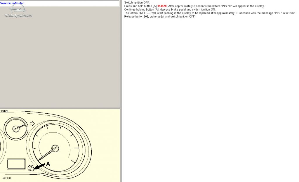

Sper sa intelegeti acuma 😃
