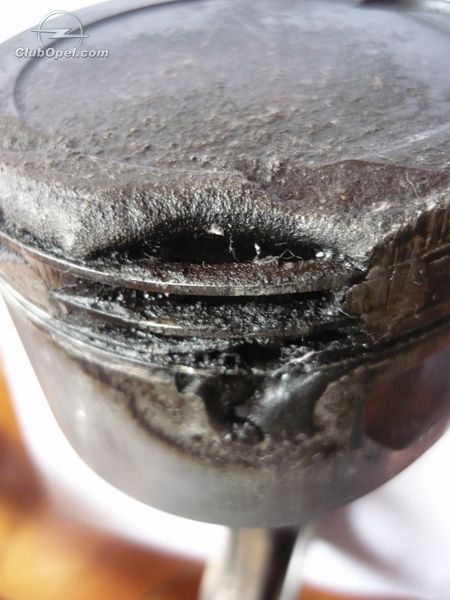

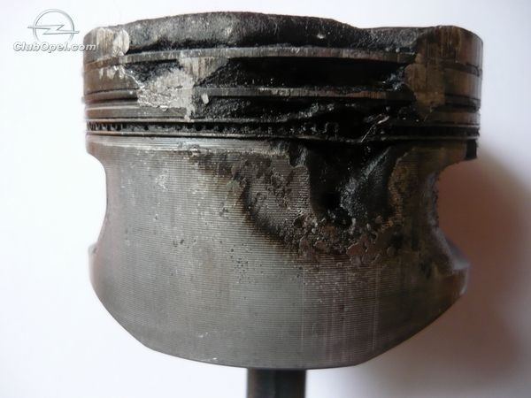

Aceasi problema am intampinat-o si eu acum cateva zile de 1 mai la mare cu un Opel Astra Caravan 1.6 Benzina din 1999. Plecand din parcarea hotelului la nici 10 secunde dupa ce am pornit masina, mi sa oprit motorul brusc (fac precizarea ca masina are cutie automata), senzorii din masina nearatandu-mi absolut nici un fel de problema, de natura ca as fi ramas fara apa, fara ulei, etc... am ramas putin mirat, am pornit din nou motorul si am plecat fara sa fac nici un fel de control sub capota masinii, cel putin vizual. M-am plimbat putin prin Constanta, prin imprejumiri si in tot acest rastimp masina a mers foarte ok, nevand absolut nici o problema... in schimb cand am intrat pe autostrada in dreptul km 131 am simtit ca pe teava de esapament iese aparent un fum alb (ce sa dovedit a fii abur), brusc pe bord sa aprind un led ce are forma de "robinet" iar la 2 sec dupa aceasta mi sa oprit motorul (fac precizarea ca aveam 140 km/ora). Am tras pe dreapta, masina mergand din inertie si nici ca a mai pornit. Cand am ridicat capota am observat ca furtunul de apa ce intra in radiator era sarit (radiatorul fusese schimbat cu vreo luna inainte, eu cred ca nu a fost bine montat) DEZNODAMANTUL ESTE CEL DE MAI JOS ! Intrebarea mea este ce credeti ca sa intamplat ?!

Am schimbat tot motorul (blocul motor, baia de ulei, chiuloasa completa cu tot cu axul cu came...l-am cumparat de la o firma specializata pe importuri de motoare din dezmembrari auto de langa Ramnicu Valcea) ma dus la 16 mil tot motorul + transportul ca sa nu mai spun de manopera instalarii noului motor 10 mil+ulei, filtre, etc etc...cu totul am avut o paguba de 4000 ron si toate de la un paldarnic de colier metalic ce tinea furtunul de apa pe radiator. 😢

Salut "realcriss" ! Daca te interseaza o anume piesa sa imi spui...nu de alta dar din vechiul meu motor am mai recuperat asa: CHIULOASA COMPLETA CU TOT CU AXUL CU CAME, 3 PISTOANE, BAIA DE ULEI, BLOCUL MOTOR (trebuie alezata o singura camera, ce prezinta zgarieturi fine de la topirea pistonului), BOBINA DE INDUCTIE SI AS MAI AVEA RADIATORUL.
