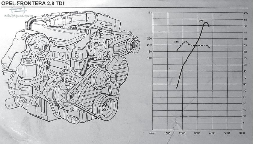

Ala din poza de mai sus, 2,8 TDI!

2,3 si 2,8 sunt de ISUZU
2,5 este italian fabricat de VM Motori spa
