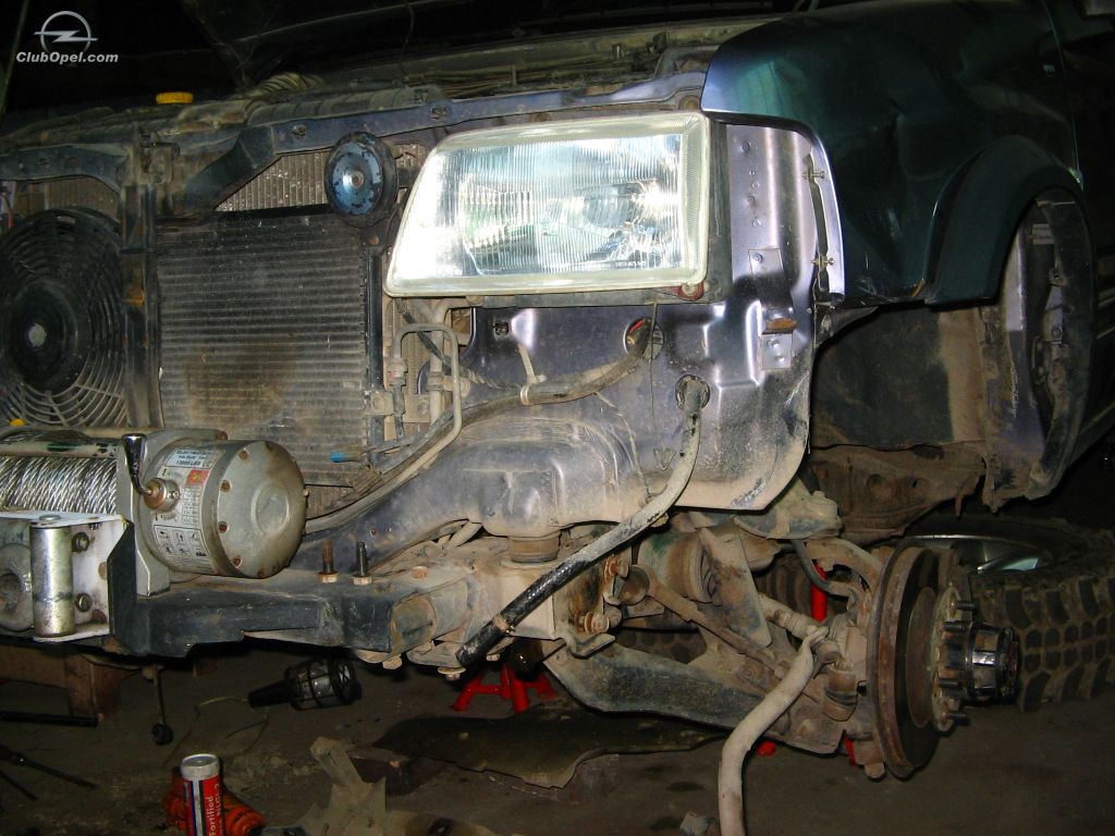

salut,
va rog sa mi spuneti si mie cum a ti procedat atunci cand ati montat troliul
cum l ati prins? cu bride, cu suruburi, prin sudura?
cum a ti montat rolele de reglaj? direct pe bara? direct la troliu? a ti facut o alta fixare?
a ti taiat bara? a ti facut alta bara? a ti mai facut un ranforsaj?
cu stima?
costinel

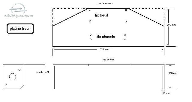

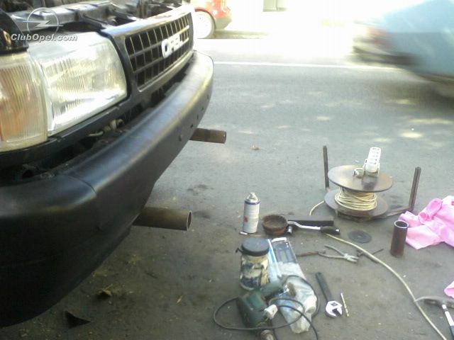

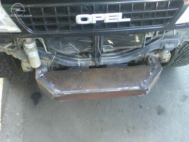

costinel tanasie a scris:
asta mi a fost transmisa de un club opel frontera
iar mai jos aveti si foto cum arata

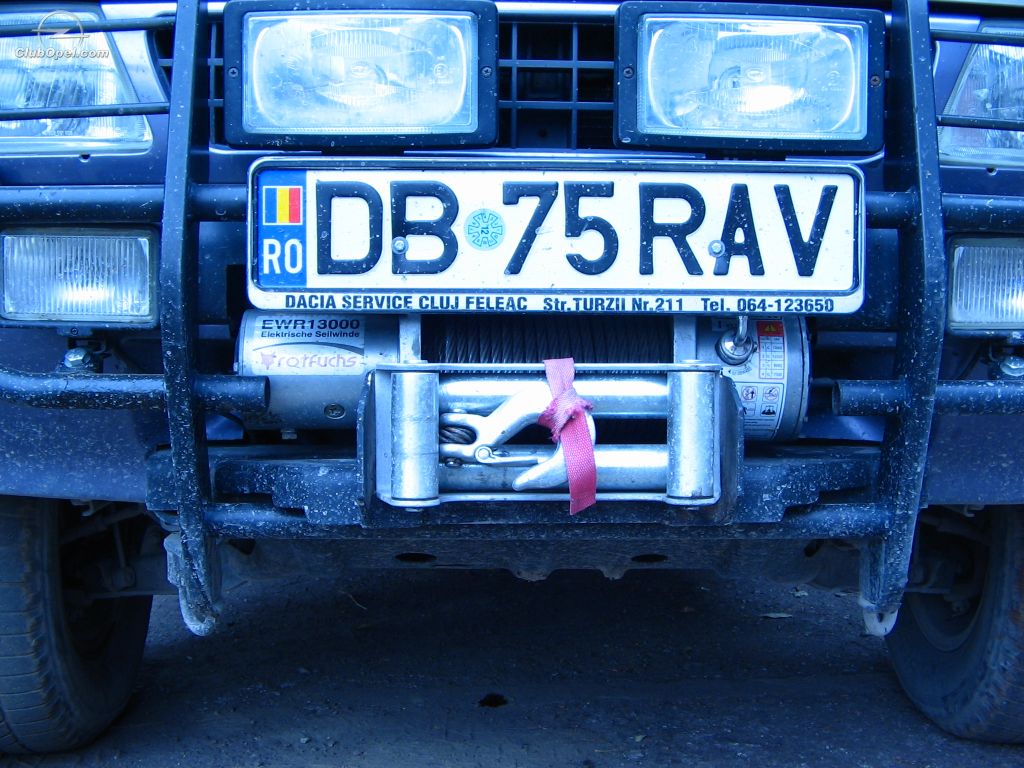

Bineinteles, cu bride Laughing
Depinde de troliu (de model). Unii si-au confectionat alta bara cu degajarile si prinderile pentru troliul respectiv (cum are @stefand). Altii au pastrat bara originala, troliul s-a montat pe sasiu, si au facut degajarile respective in bara etc (cum are @boca77, @kbinder69). Aici mai intervine si dotarile masinii (AC), nu e un STAS.

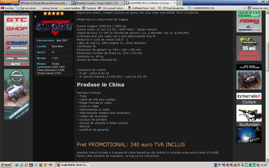

Al meu e de 5,9 to (13000lbs) si are: L= 562 mm, l = 156 mm, si h = 156 mm (215 mm cu maneta de la ambreiaj); probabil ala cu h = 300 impreuna cu cutia de relee (de obicei Warn-ul arata asa si ar fi foarte bun in pret). Daca nu e Warn, atunci e cam foarte mare pentru doar 4,5 tone. Un troliu de 5,9 to este 350 eur fara transport pe club4x4
Rectific: 340 eur cu transport inclus (doar atlasib), 12 luni garantie:
