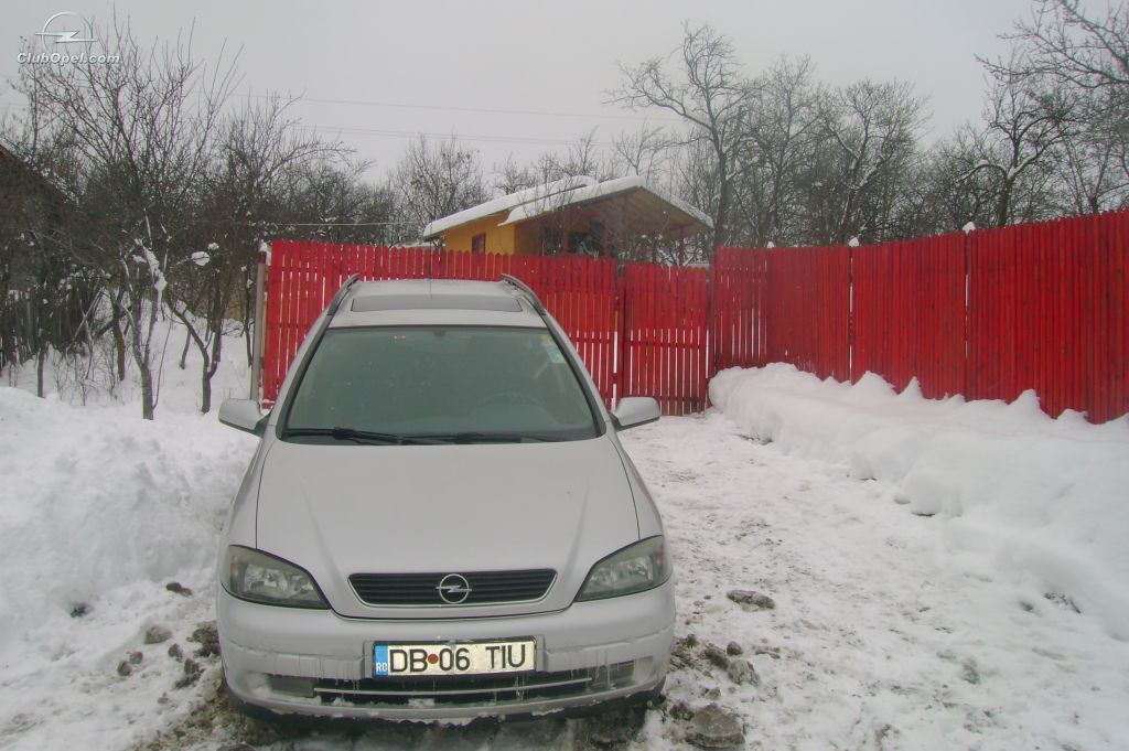

Ne bucuram ca ai pus poza ca sa ne aratai ce masina ai. Altadata, scrie sau completeaza semnatura. 😎
