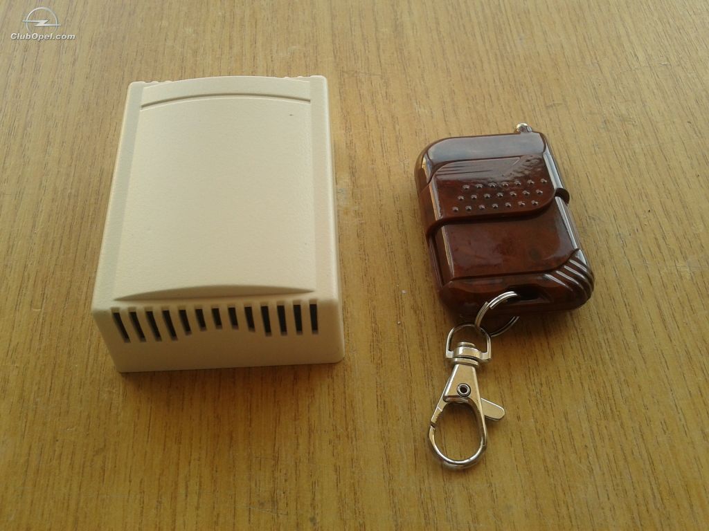

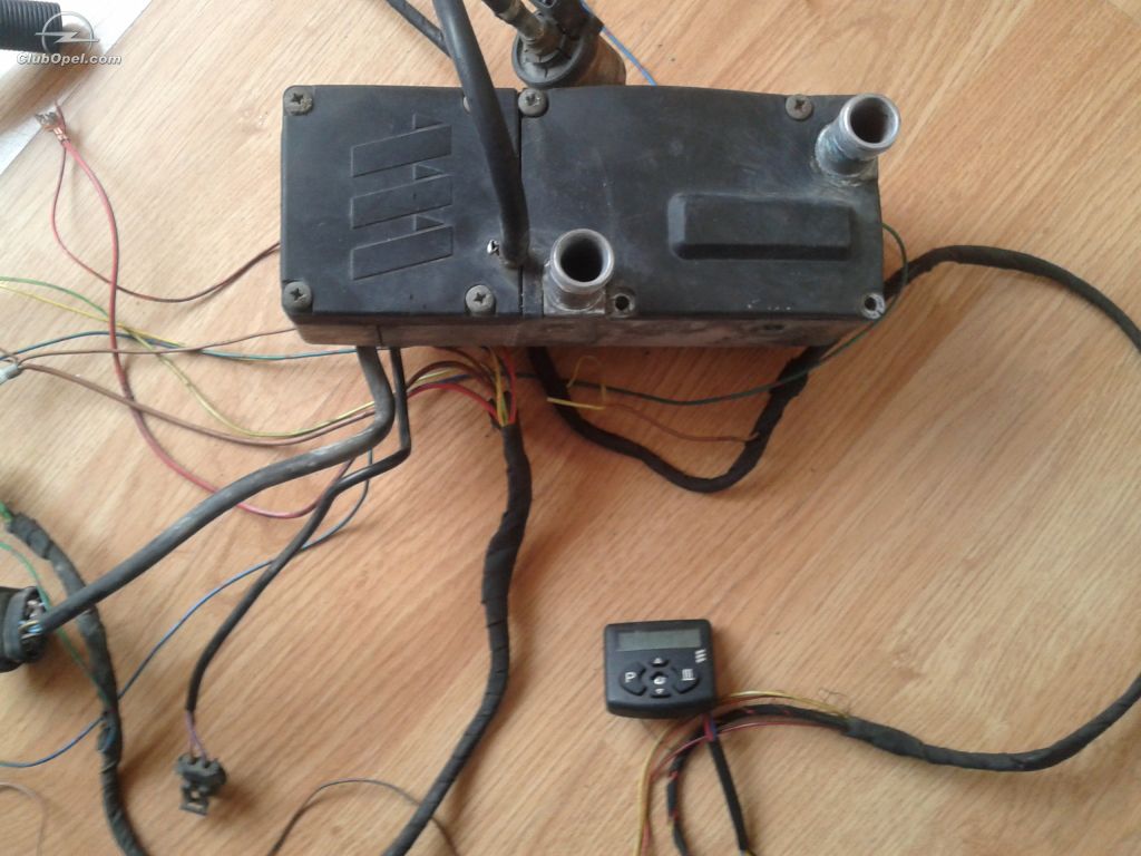

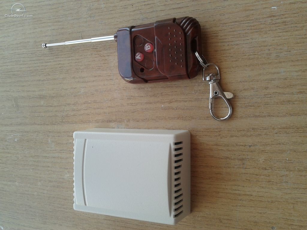

  • gabiopel
  • Mesaje scrise: 5,413
pentru un sirocou D5WS cu toate ca am ceas programnator , am optat si pentru varianta pornirii din telecomanda. Dat fiind ca modulul original cu telecomada este foarte scump am gasit si varianta optima, ieftina pentru a putea porni sirocoul de la distanta. Modulul m a costat 50 lei cu transport inclus .Nu pot spune multe despre functionarea lui , eu l am cumparat la recomandarea userului tr11mad care foloseste acest modul de 1 an de zile si de care este foarte multumit . In camp deschis bate undeva la aprox 100 m .
Modulul se numeste -receptor 2 canale automatizari cu telecomanda.Este cumparat de aici
http://www.mivarom.ro/catal...?reviews_id=11950
sirocou D5WS
modul
