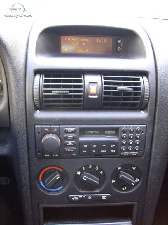

Vreau sa imi montez o magazie pt CD-uri, am pus si o poza cu radio-casetofonul cu care este dotata masina (astra G caravan 1.6, 16v, 2001). Sunt interesat sa aflu ce tip de magazie este cumpatibila si la ce preturi ar ajunge.
Prin ce am citit pe forum am inteles ca ar trebuii sa am o mufa undeva in torpedo si ca tot acolo se si monteaza, as dorii sa ma lamuriti si asupra acestui aspect.

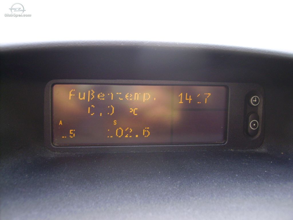

Dupa cum se va observa, in imaginile atasate, display-ul nu afiseaza corepunzator informatiile. Intrebare: se poate remedia?

Ai pixeli morti pe mid nu cred ca se pot remedia vorbeste cu un electronist el iti poate da mai multe informatii....

Sal radio casetofonul tau merge cu magazia de cd-uri CDC3TA de la Philips

Numai CDC3 (4cd changer) e compatibila cu CCRT700 si te poate costa maxim 100E.O poti monta in bord sau in torpedou,nu prea gasesti de vanzare,dar poate sunt colegi care au la sectiunea Vand/Cumpar piese.
Mare atentie la cablaj si mai apoi la proba...si mai ales sa nu uiti de cod sa-l aibe scris.

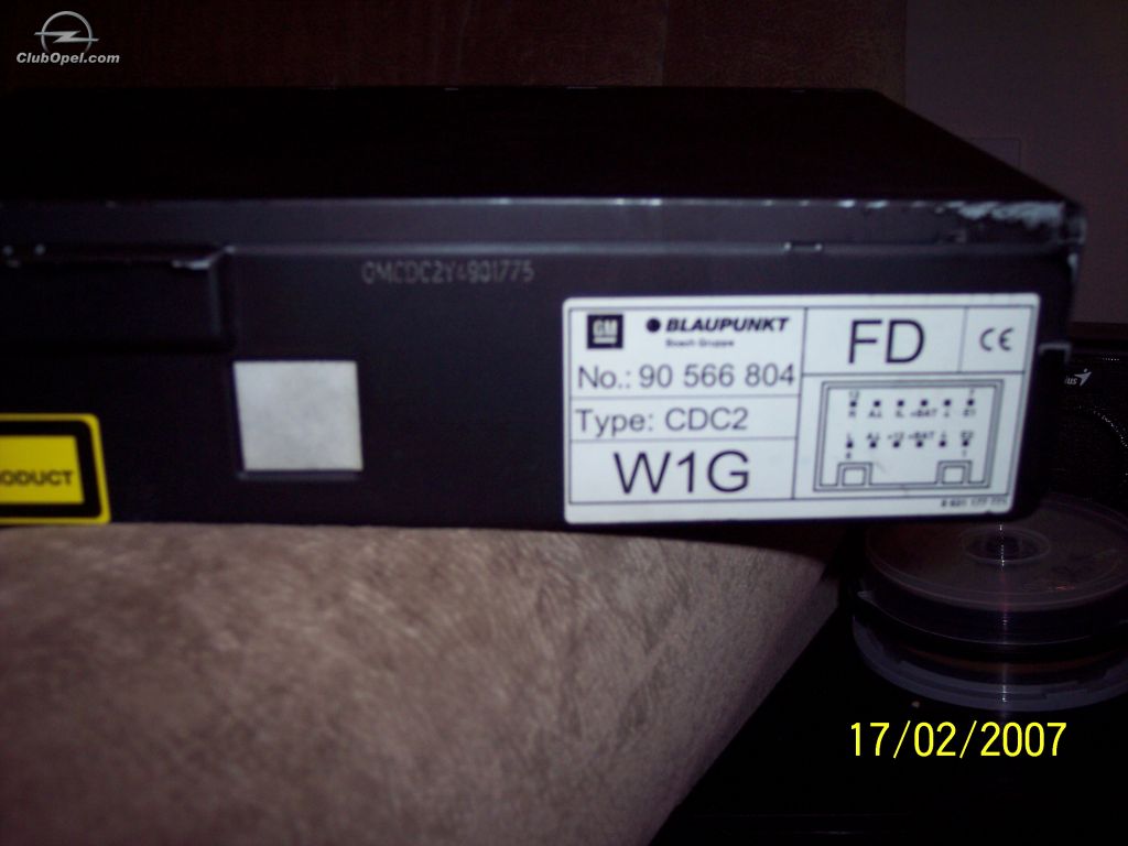

Pe langa cdc3(TA) mai e compatibila si cdc2 Blaupunkt(6 cd-uri)

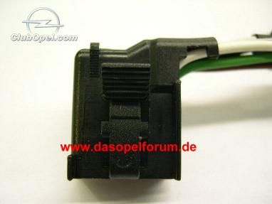

P.S.Am eu una de vanzare(a fost in pereche cu un ccrt700,cass-ul pe care il ai si tu pe masina).Am si cablaj pt. ea,asta
in cazul in care ai nevoie(daca dai jos torpedo-ul trebuie sa gasesti o mufa ca asta din poza atasata.

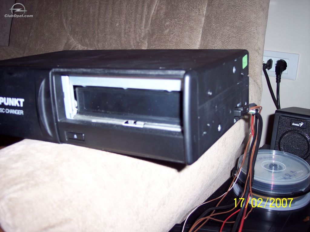

Salut.Astea sunt pozele.Magazia se poate monta in torpedo,sub scaun pasager,in portbagaj,practic oriunde se doreste.(asta presupune unele modificari in privinta lungimii cablajului).
Unele Opel-uri ce vin echipate din fabrica cu magazie cd,o au montata in torpedo.La Zafira,din fabrica,e montata sub scaun pasager fata.Magaziile Philips cdc3(cartus 4 cd-uri) au format
1 DIN si se pot monta si in spatiul de depozitare din consola centrala(in bord, sub butoanele de ventilatie,clima).
P.S.Magazia are notat pe ea un cod.N-am avut,in schimb,posibilitatea sa-l verific prin montarea magaziei la vreun cass Opel.In plus,cass-ul tau(daca n-ai avut magazie) cred ca trebuie programat cu Tech2,altfel nu recunoaste magazia.Referitor la pret o sa ma gandesc si iti trimit un p.m.

sal pixeli ii poti repara pe forum este un baiat care repara asa ceva miam reparat si eu la e si is foarte multumit am si eu exact ca si sine sistemul audio

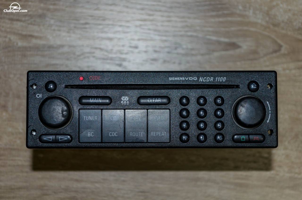

Am un astra g 2004 cu cd playier siemens vdo ncdr 1100 vreu sa pun o magazie de cd-uri
ce magazie este compatibila cu playeru
  • gabimilo1
  • Mesaje scrise: 2,268
  • Masina: Zafira 2002 y20dth
citeste la linkul de mai jos:
https://screenshots.firefox..../www.clubopel.com
in concluzie iti trebuie philips cdc 3 TB (TA este pentru cdr600 nu pentru ncdr 1100).
eu am cdc3 TB cu siemens ncdr1100 pe zafira, trebuie sa ai si cod la magazie dar daca nu ai cred ca se poate decoda ca si casetofoanele.

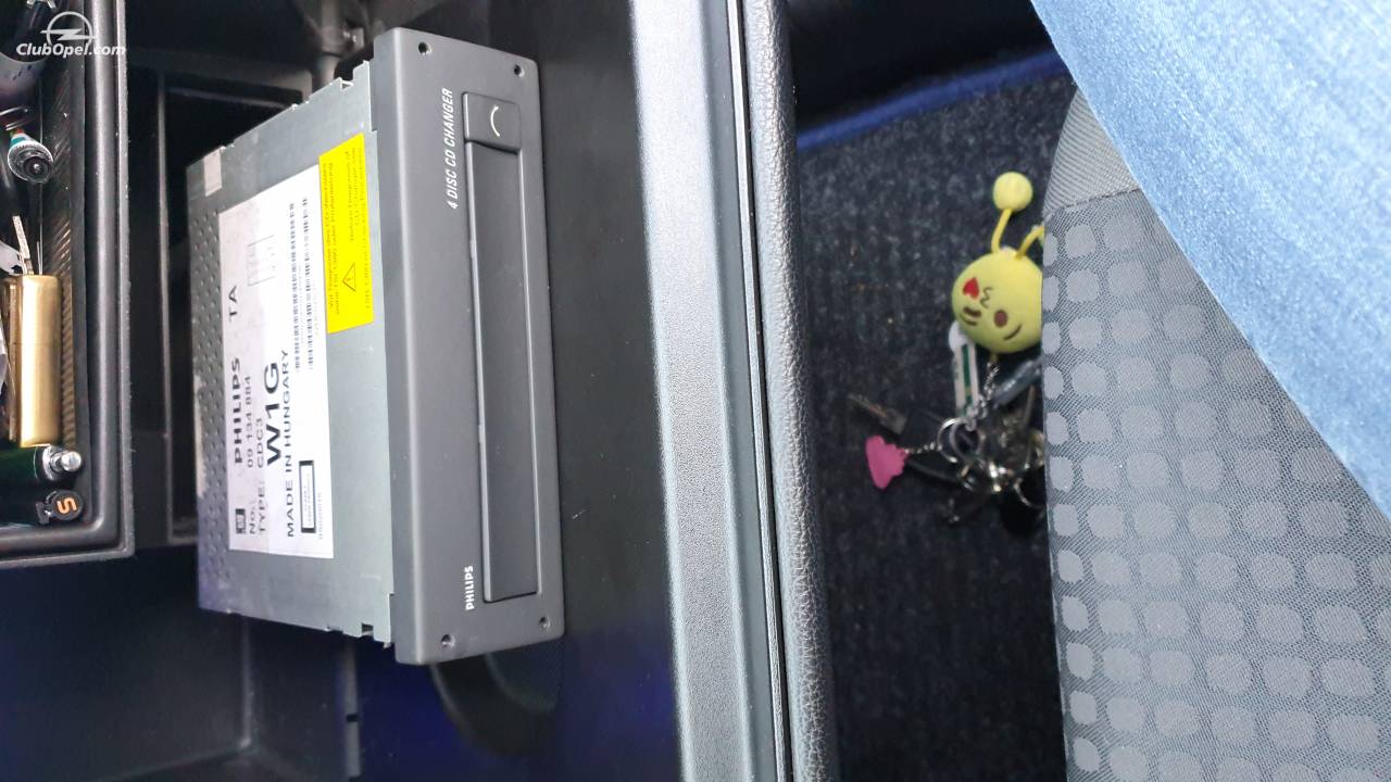

Buna. Am un opel astra g si am schimbat magazia de cd...si in seara acesta am vãzut cã cea originala era TB si care am cumpãrat o e TA ...POT FACE CEVA SA FUNCTIONEZE??? multumesc.
