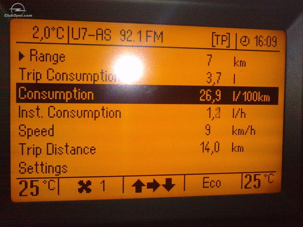

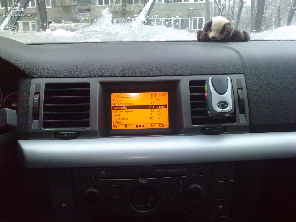

Buna ziua tuturor colegilor .Tin sa va anunt ca mi s-a urat sa consume asa de putin si sa bag foarte putini bani in fundul ei la benzinarie.
Mai bine imi luam Hummer decat GTS cu motor 2.2 direct benzina 170 caluti .
Credeti ca as putea face ceva sa imi consume mai mult ca mi se pare enorm de putin un consum de 27 %
Care sa fie problema ?
Daca nu pot face nimic va trebui sa o vand 😢 ca nu pot face fata .
Am atasat 2 poze sa vedeti noul meu hummer h3 😃 pus pe caroseria de vectra gts 😊)

poate nu ai vazut ca ai 9km/h deci atunci plecai de pe loc.nu e mult..exemplu la skoda fabia de 1,2 l la pornire urca consumul pana pe la 35 apoi revine la normal.deci nu e elocvent ce areti tu acolo.😊)

Consumul afisat este pe o distanta de 14 km, nu a avut cand sa se stabilizeze. Monitorizeaza-l pe cel putin 150-200 de km si o sa vezi ca nu e asa de dramatic cum pare.

Metoda ta de monitorizare a consumului nu e relevanta cum ti-au spus si colegii, incearca sa monitorizezi consumul pe o distanta mai mare. In plus de asta la o medie de 9 km/h nu cred ca exista masina pe benzina de marimea asta care sa consume sub 15%
