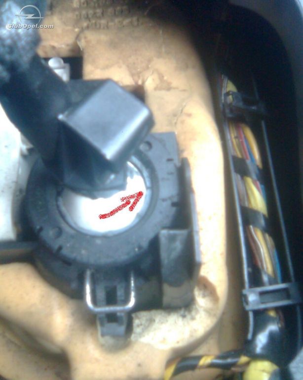

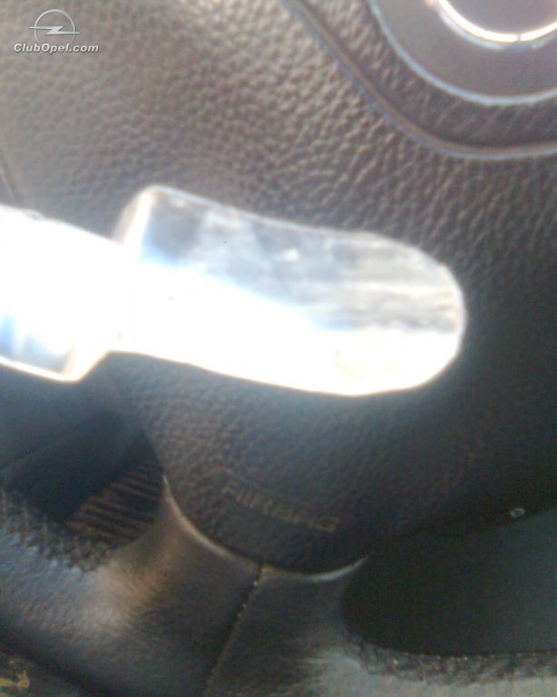

Dupa cum se stie la vectra b apar probleme la timoneria schimbatorului de viteze,mai precis intra greu in viteza 1 si 2.
Dupa ce am incercat si am testat la masina mea o sa va prezint o metoda simpla de remediere a acestei probleme.
Pentru inceput se desface mansonul de la schimbator,iar apoi se desface rama cu butoanele geamurilor pentru a avea loc mai mult.

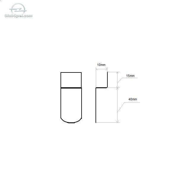

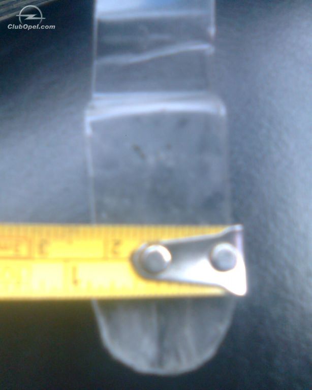

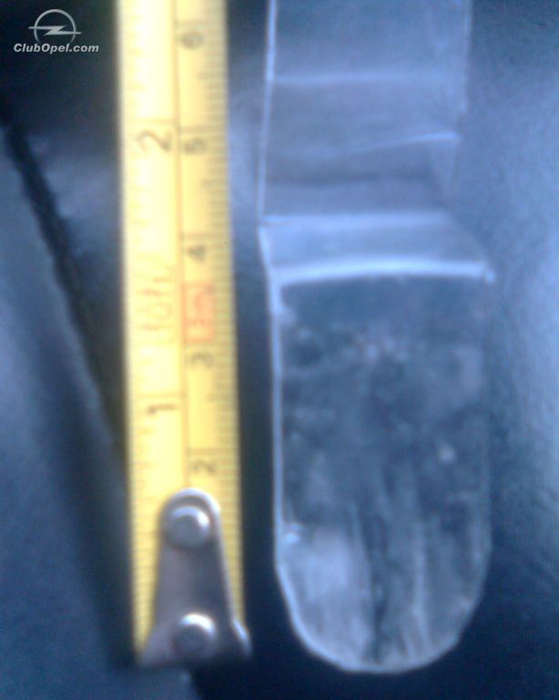

Am folosit o bucata de plastic maleabil dar destul de rezistent in grosime de 1mm, lungime aprox 7cm,iar latime de 2,5 cm.
Am taiat-o si am indoit-o conform cu desenul (nu trebuiesc respectate cu strictete cotele),iar la un capat am taiat-o semirotund pentru a intra usor intre nuca si mantaua nucii (care defapt se uzeaza si apare acel joc),este indicat cu sageata rosie locul unde trebuie introdusa.

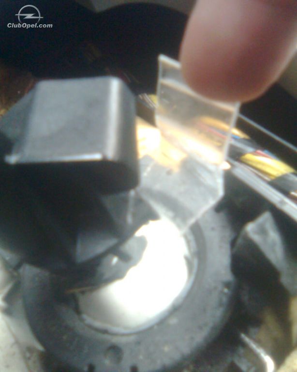

cam asa arata plasticul

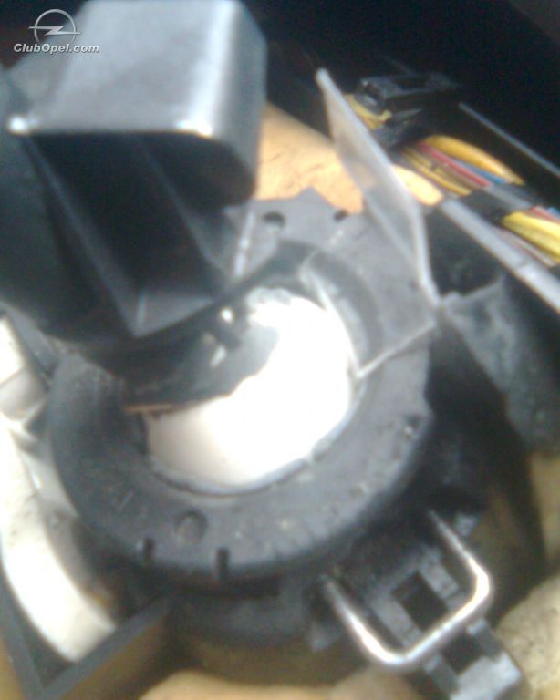

Apoi am uns ”piesa” cu putina vaselina si am introdus-o pe langa nuca ,miscand de schimbator in stg si dr pentru a intra mai usor
Iar pentru ca plasticul sa nu iasa afara se fixeasa cu un autofiletant si saiba de buza din partea dr.
Sper ca am fost destul de explicit
Bafta si spor la lucru.

super tutorialul. A disparut jocul prezent la liber? La mine se duce cam 1 cm stanga dreapta din cauza uzurii.
  • adrian terinte
  • Mesaje scrise: 1,159
  • Masina: Vectra 2000 y20dth
  • Cont inregistrat: 18 Jan 2008
Mai are putin joc,dar acum intra fff bine in viteza.
Pt a disparea jocul de tot se poate pune in plastic mai gros.

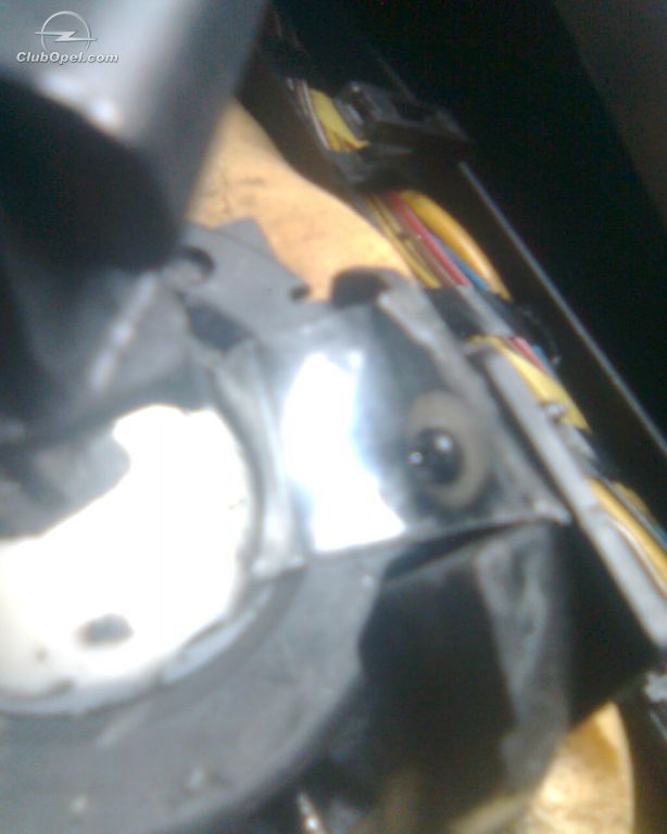

Eu la Vectra B am facut urmatoarea operatiune:
dupa ce am ajuns in stadiul asta: am dat jos buretele acela si am vazut doua cabluri care se duc spre motor.
Le-am urmarit si am vazut ca au pe ele doua cleme (dreptunghiulare) pe care le-am desfacut cu ajutorul unei surubelnite drepte (mare atentie trebuie sa le desfaci cand masina e scoasa din viteza), iar dupa ce le desfaci maneta se misca in voie.
Apoi tinand schibatorul pe pozitia scos din viteza am impins cu greu sarma (care are forma de U si care se vede in poza) catre bila alba. Practic pe bila sunt doua gauri in care trebuie sa intre sarma. Dar atentie ca intra numai intr-o singura pozitie: scoasa din viteza.
Dupa ce am reusit sa bag sarma, am inchis cele doua cleme , am tras sarma si gata.
