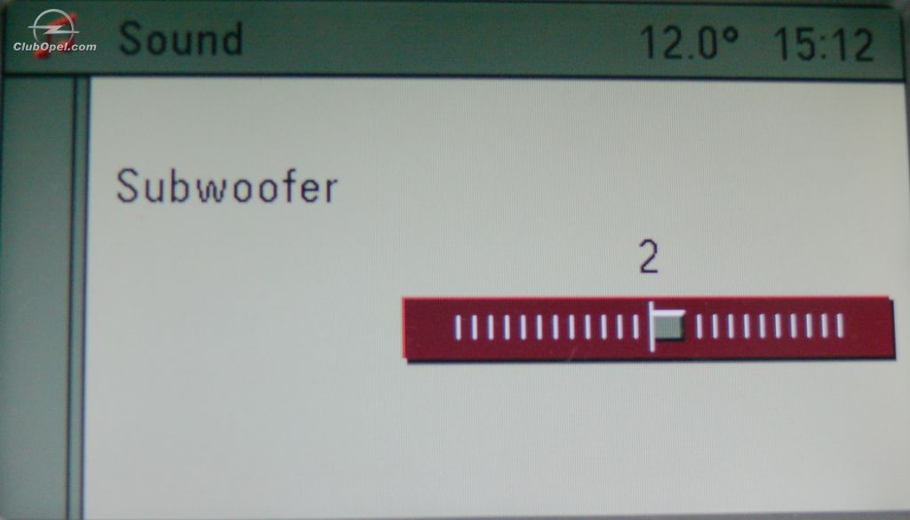

Salutare !
Cine are CDC40 Opera instalat de fabrica are acest meniu ?
De asemenea cum arata subwooferul si unde este pozitionat daca stie cineva ?!?!

Orice CDC40 Opera are iesire de SW functionabila, dar de semnal mic. Asta inseamna ca trebuie SW activ 😊
Meniul acela suplimentar NU STIU ce e cu el, am testat 3 generatii de CDC40 si niciunul nu avea acel meniu ! Cu toate acestea iesirea functioneaza si inca foarte bine 😉

Am activat meniul din Tech2 😉 si merge !

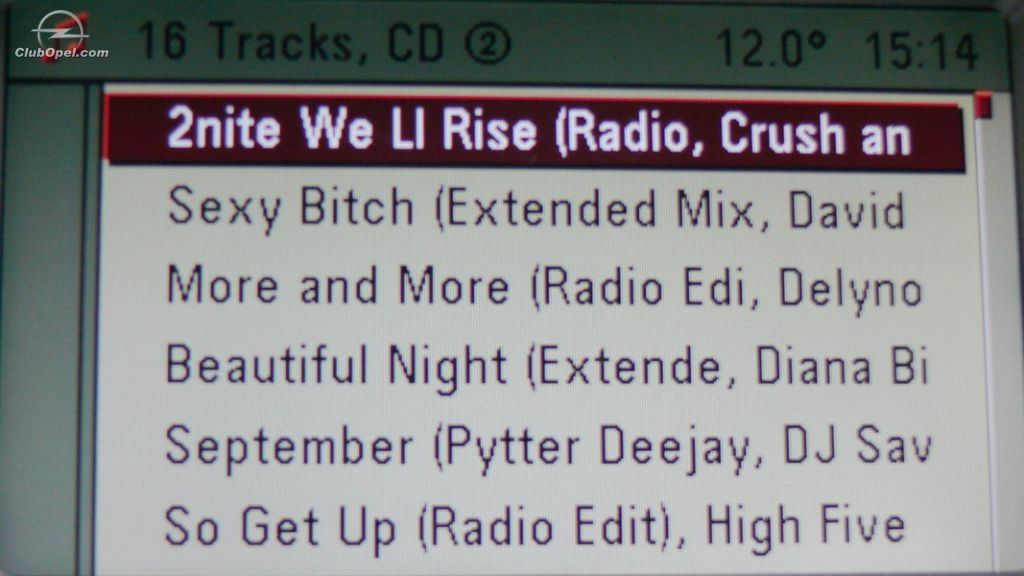

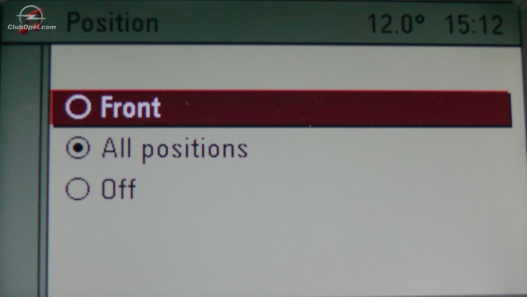

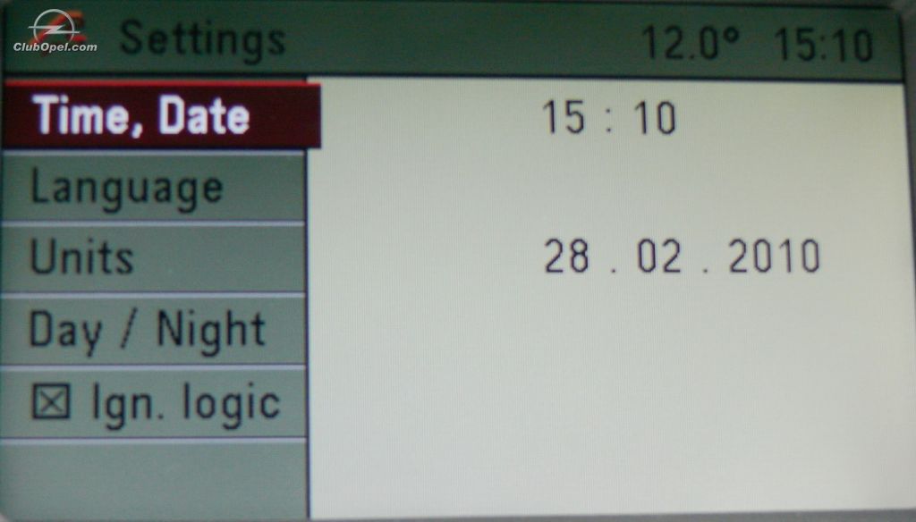

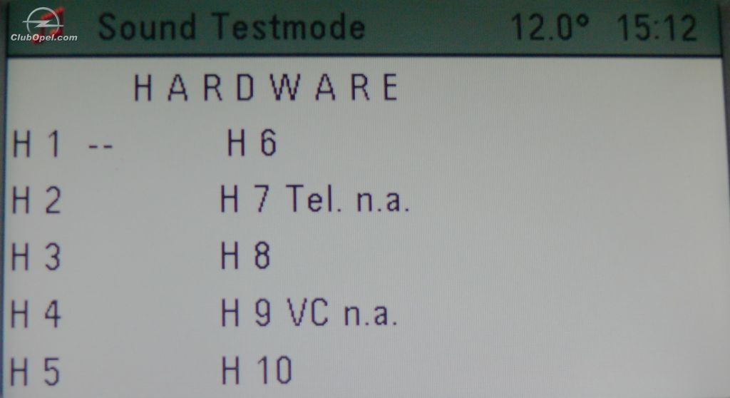

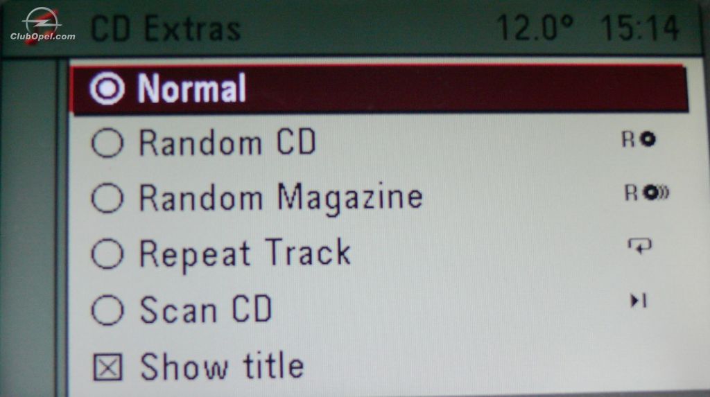

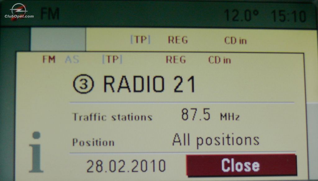

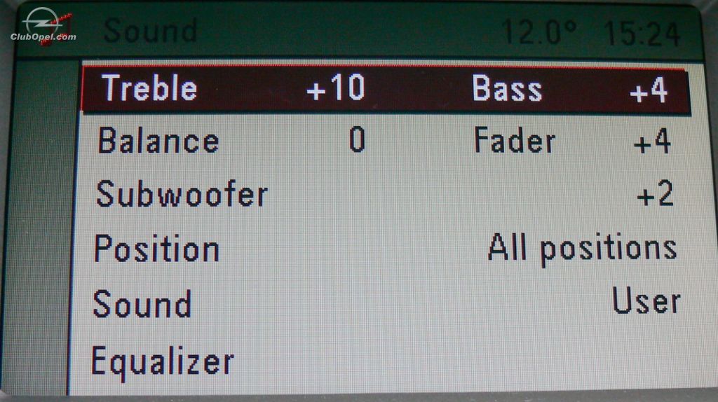

Prezentare CDC40 Opera (pe foarte scurt, lasam imaginile sa graisca 😉 )
-doua amplificatoare de 3 x 20 Watt si 2 x 45 Watt
-egalizator de sunet pe 7 benzi
-procesor de sunet digital (foarte important, vedeti filmuletul atasat)
-CD Changer (6 CD-uri audio)
-iesire de subwoofer (volum reglabil separat)
-gandit pentru DAB (radio digital/ nu merge pe la noi)
-lucreaza cu telefon mobil pe bluetooth
Avantaje: - calitate a sunetului SUPERB
- egalizator de frecventa pe 7 benzi
- amplificatoare puternice
- iesire de subwoofer cu volum separat
- pret mic al aparatului
-procesor digital de sunet (asta face toti banii)
Dezavantaje: - trebuie sa schimbati difuzoarele originale (nu le sparge pe cele existente dar nici nu isi poate arata valoarea)
- pentru unii faptul ca nu citeste mp3 (aici calitate inseamna CD, ne-calitate, adica muzica comprimata inseamna mp3)
- nu are posibilitate de intrare audio auxiliara
- timp mare de comutare intre discuri, incarcare/ejectare discuri

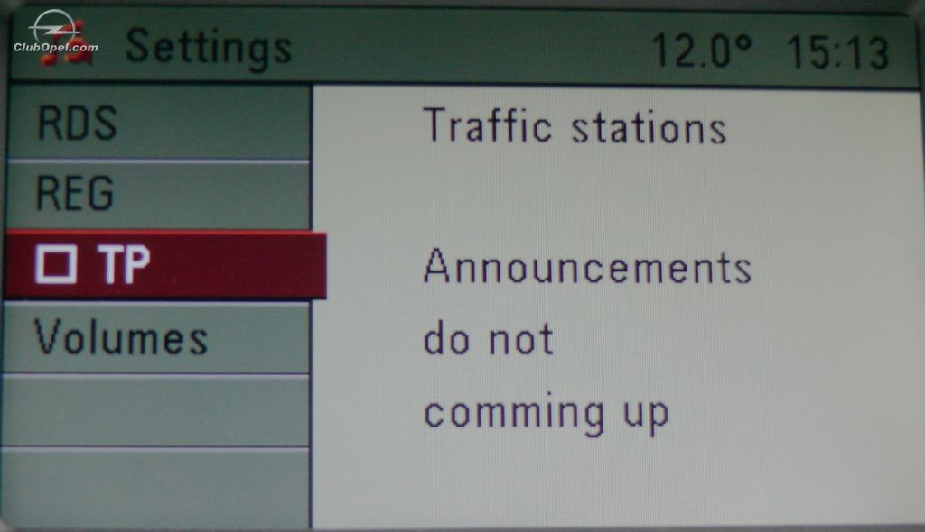

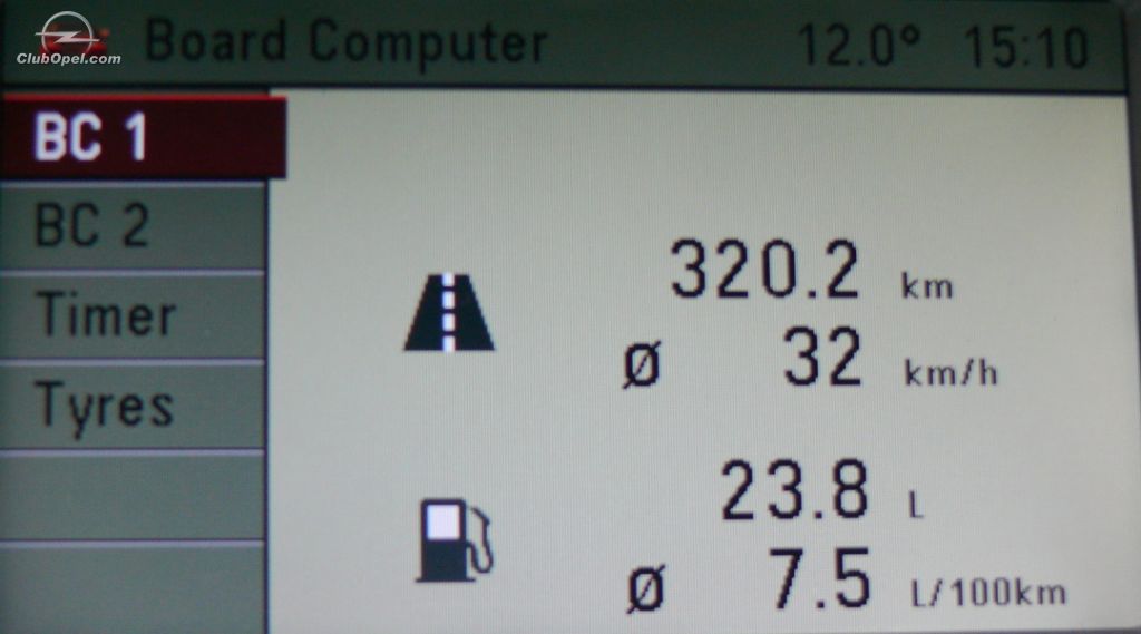

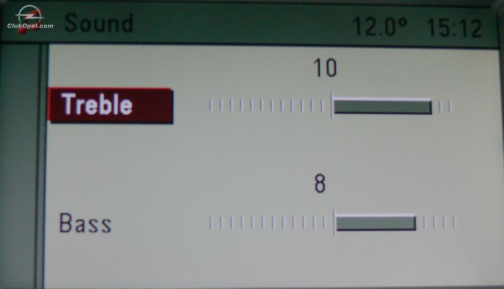

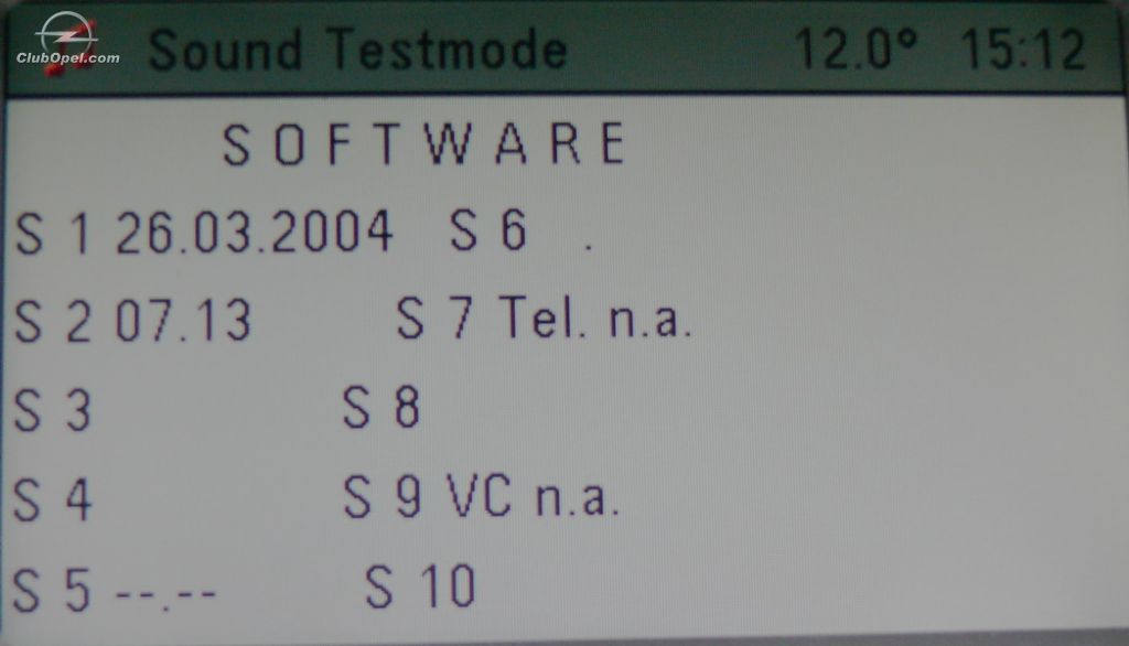

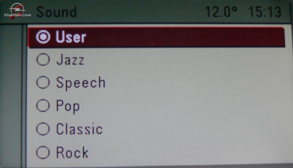

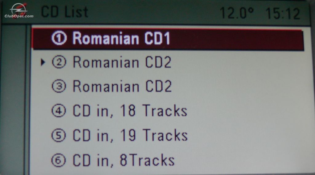

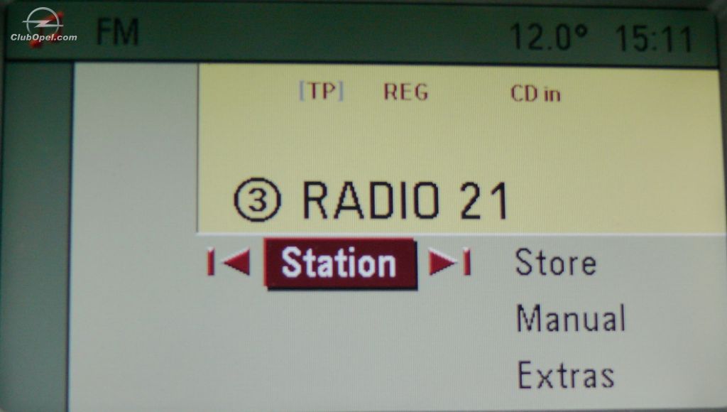

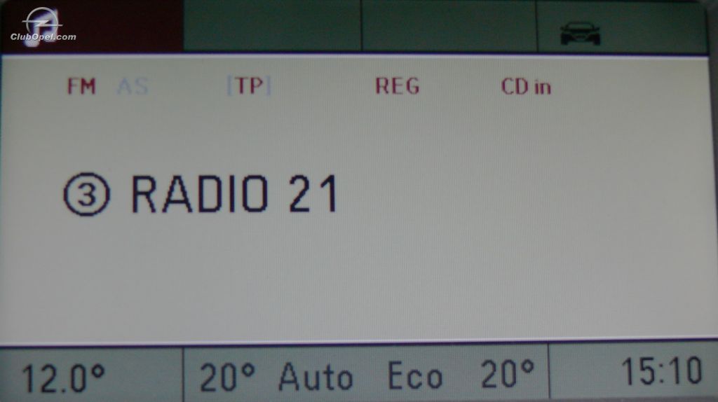

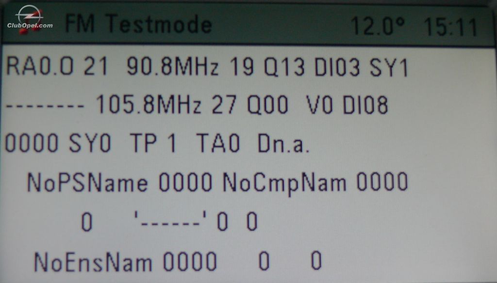

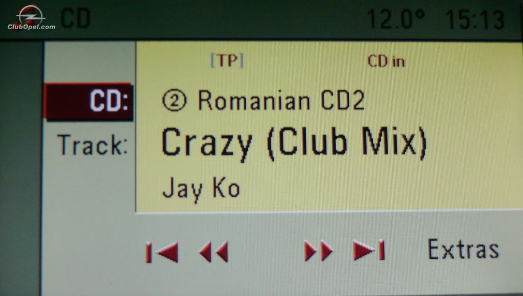

Poze in actiune cu toate meniurile posibile (vazute pe un CID ziua):

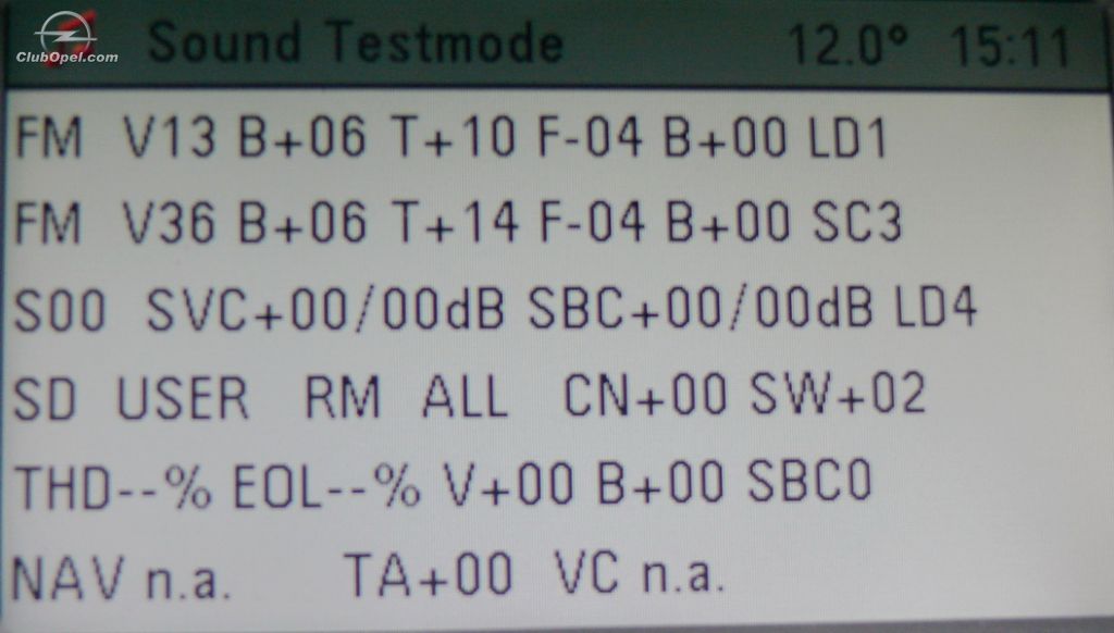

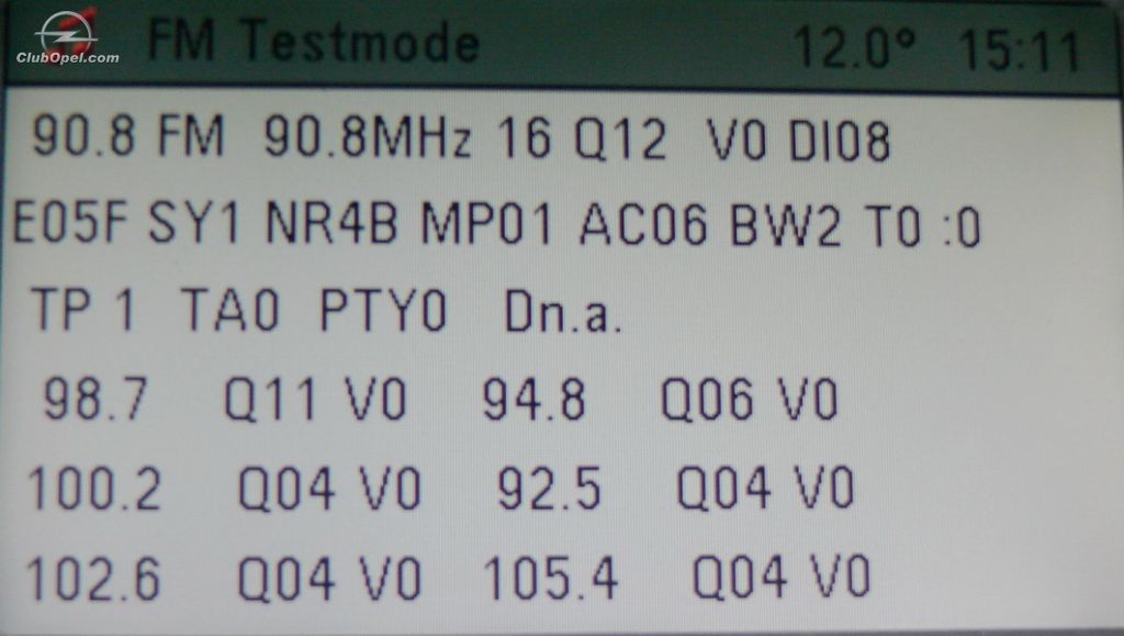

Si acum meniurile "ascunse":
Pentru mine acest aparat este Hi-End-ul la vremea lui de la Opel ca si AUDIO si este intr-un cuvant "aparatul care da singur muzica mai incet" 😊 de asemenea care regleaza bassul si inaltele tot singur 😉
CristianTM.

De observat ca odata cu cresterea volumului se modifica multi parametrii si cel mai important reduce singur volumul, reduce bass-ul ,..

Salut, eu am cd90 navi si am toate menu-rile aratate de tine exceptand ala cu egalizer.
De auzit , se aude mai mult decat ok pentru o masina normala.
