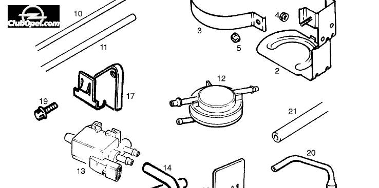

  • exodum
  • Mesaje scrise: 72
  • Masina: Astra 1992 16nz
  • Cont inregistrat: 23 Feb 2013
dorucostin a scris:Va multumesc frumos ! Canistra de vapori stiu unde e , ma voi uita la ea , dar nu stiu unde este valva de aerisire ! Aveti voi idee unde se afla ?
ai gasit valva? si la mine face depresiune mare in rezervor....; in TB intra furtun filtru, de la carter altul... 2 furtune de vacum la clapeta filtru unu si celalalt tot la Tb dar mai jos spre fatza. sunt furtune sub deflectorul de apa ce vin din aripa, banuiesc ca acolo e canistra de gaze ; la c16nz cred ca aia este nr 12 din poza.
daca rezolvi lasa si aici un mesaj
