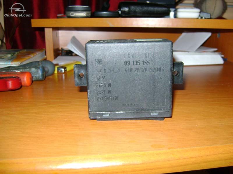

Sal am o vectra b 1.6 16v motor Y16XE si de curand am montat mid si vreau sa scap de erorile din bord precum nivel antigel, placute lichid parbriz ulei si becuri punandu-le senzori
Am identificat mufele la primele patru dar la becuri nu o gasesc pe mid imi apare mesajul headlights tail lights stie cineva unde se gaseste mufa asta ptr a scapa de mesaj Multumesc

Am controlat fiecare bec in parte nu este nici-unul ars trebuie pus vre-un modul de eroare la eroarea asta Headlights Tail lights multumesc

iti trubuie un modul,se prinde in spatele torpedoului,pe acolo trebuie sa ai si mufa pentru acel modul

Multumesc frumos ma gandeam eu ca imi trebuie ceva ca astazi am desfacut bordul sa ma uit de fir si este tras acum nu stiu unde ajunge o sa ma uit si in spatele torpedoului sa vad daca am mufa numai bine

Da intradevar am gasit mufa in spatele torpedoului am cumparat modulul l-am conectat merge eroarea a disparut multumesc numai bine
