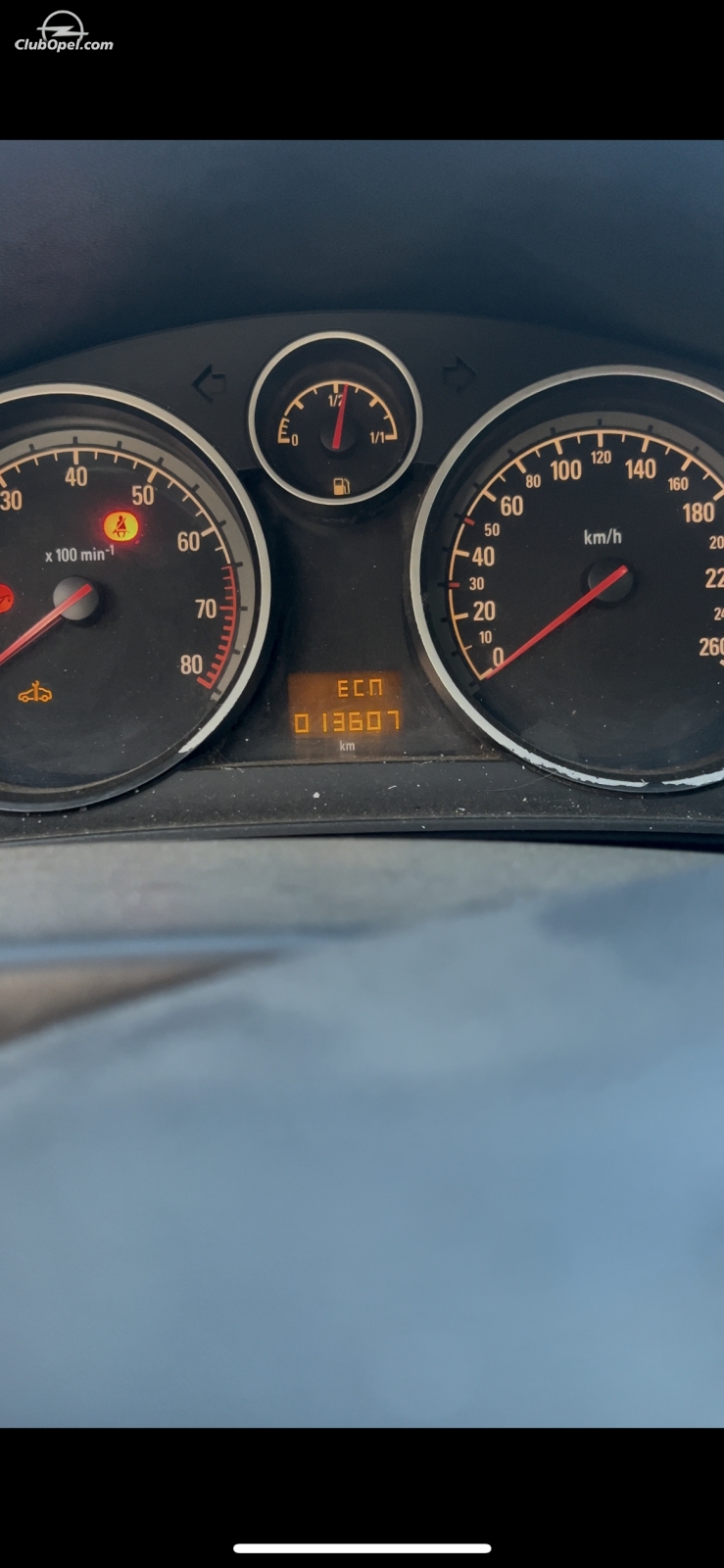

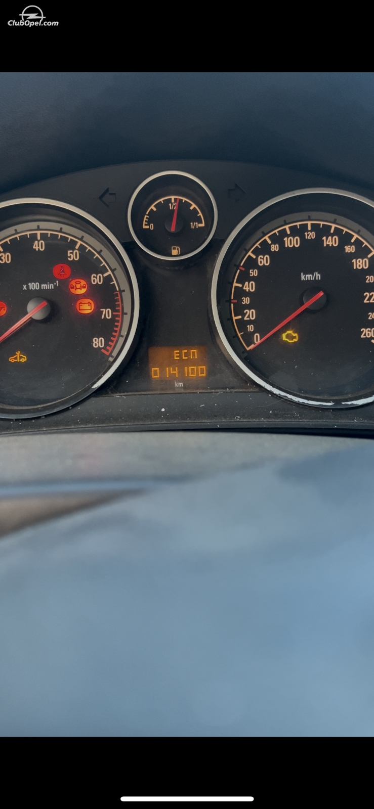

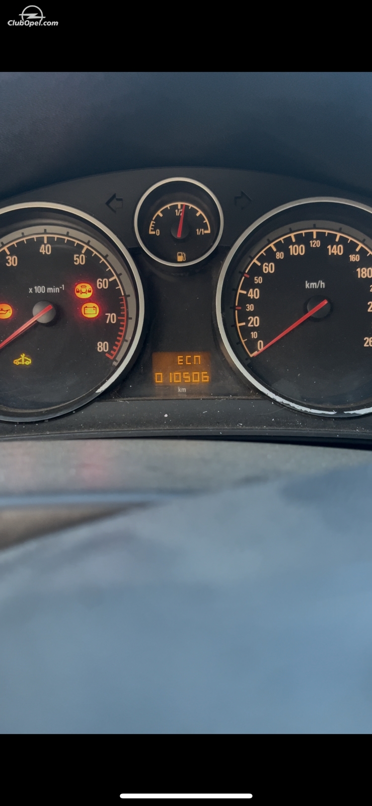

Salut.
Am incercat sa ma descurc singur dar nu prea inteleg.
Masina o conduce sotia si zice ca la un moment dat nu mai tragea motorul, accelera si nu se tura, dupa doua restarturi a plecat fara probleme. am incercato si eu si nu pare sa aiba probleme.
as vrea sa identific mai precis erorile urmatoare; 42A07, 42A52, 40061, 10052, 29952.
Am martorul cu masina aprins dar stiu ca e de la FAP, am vb cu mecanicul dar nu mai stiu care e codul de eroare de la fap.
Astra H, 1.7 diesel 110 cai, Z17DTR. din 2010, 230 mii km. Distributia schimbata anul trecut a doua oara, bujii noi (9 luni), egr curatat anul trecut.

Am mai precizat, la bani si in operatiile matematice, zeroul din fata nu conteaza.
In rest si incluziv aici, conteaza, astfel ca, presupun ca la tine este ECN 042A07 ... deci:
P042A 07
P042A 52
P0400 61
P0100 52
P0299 52
Le poti cauta si singur si o sa gasesti explicatii despre ceea ce inseamna fiecare.
Problema este ca nu mi se pare prea relevant, fiind multe, unele ar putea fi istorice si deci, sa nu fie implicate in incidentul recent.
Cel mai OK ar fi sa faci o diagnoza serioasa, la cineva care se pricepe si za vezi ci cu problema "veche", pentru ca nu este deloc recomandat sa mergi cu probleme la DPF.
Nu vorbesc aici despre poluare ci despre problemele ce le poate produce si altor componente.

Buna.
multumesc pentru raspuns, dar codurile de eroare le-am scris exact cum apar, nu e nici un zero in fata, de aceea am intrebat pe forum, cum le-ai scris tu le-am gasit destul de usor.
update, acu chiar ca-s in ceata, pe siteul de erori indicat pe forum la prima pagina a acesteia imi da eroarea "P0299 Turbocharger (TC)/supercharger (SC) - low boost"
pe un alt site italian da o alta eroare "P0299 Pressione di sovralimentazione bassa" dar nu zice nimic de turbocompresor
  • sebage
  • Mesaje scrise: 2,671
Codurile de eroare citite cu "metoda pedalelor", sunt sub forma ECN xxxxxx, deci clar 6 cifre, la tine sunt din 5 cifre, eu zic sa le mai citesti odata.
Repet, unele dintre aceste erori pot fi istorice si te pot induce in eroare.
Normal ar fi sa faci o diagnoza serioasa, cu citire de coduri si apoi urmarire macar a parametrilor la care fac referire codurile de eroare.
Treaba cu P0299, in diferite limbi, dar in esenta explicatia este fix aceeasi. Adica Low Boost este fix egal cu Presiune joasa de supraalimentare.
Astfel de explicatii ale unor coduri de eroare sunt generice si nu trebuie luate ca diagnostic absolut.

Sunt sigur din cinci cifre, am facut un film cu telefonul ca sa fiu sigur.
cum ajunge sotia mai fac un control.
  • corsablue
  • Mesaje scrise: 3,050
Filmul l-ai făcut cu telefonul, dar diagnoza/ citirea cu ce?
  • nelu.m
  • Mesaje scrise: 12
  • Locatie: Oradea
  • Masina: Astra 2010 Z17DTR
  • Cont inregistrat: 25 Jun 2024
Test pedale
  • corsablue
Pentru acuratețe recitește erorile.

  • nelu.m
  • Mesaje scrise: 12
  • Locatie: Oradea
Revin cu date noi; am comandat online un OBD II ca sa pot reseta erorile vechi, pare sa functioneze, mi-a sters erorile vechi si la o noua cautare, dupa cativa km, a gasit doar cea de la catalizator, care,evident a reaparut pt ca nu am inlocuit senzorul defect(inca).
Testul cu pedale i-mi da aceeasi eroare la catalizator, celelalte nu mai apar.

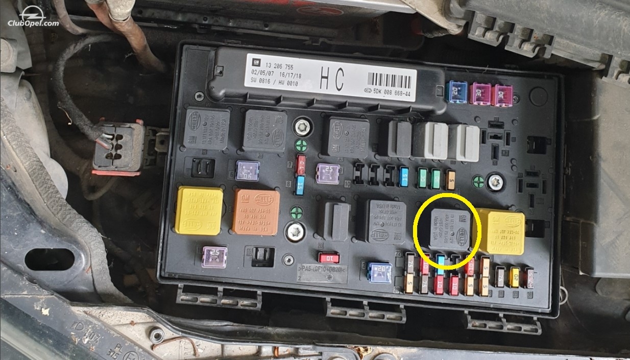

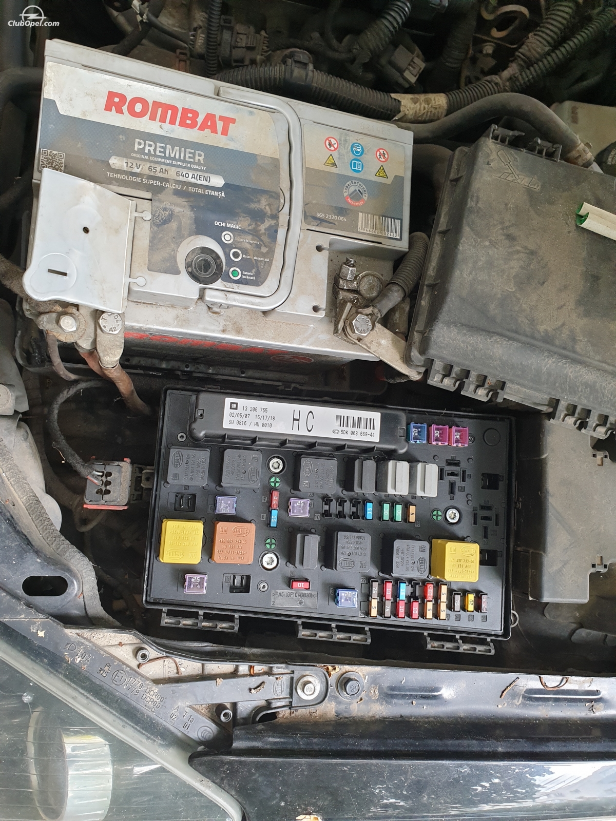

Vă salut. Am nevoie de puțin ajutor dacă se poate. Poate să îmi spună un coleg, care este releul pompei de benzină. Mașină astra h 1, 16 v. Motorul nu vrea să pornească. Presiune în rampă este, siguranta este bună. Dacă se poate un sfat.
Erori citite cu opcom p0230-05 circuit primar pompa combustibil-semnal prea mare.
U2103-00 CAN-bus nu este comunicare.
Vă mulțumesc.
  • sebage
Releul este cel incercuit.
Foarte ciudat sa ai problema pe circuitul releului si totusi sa ai tensiune pe pompa, ma gandesc ca nu cumva sa fie vreun defect mai vechi (de ECU) si cineva a pus releul sau chiar direct pompa "pe direct".
Trebuie investigat mai amanuntit ce anume lipseste pentru pornire, ar merita sa incepi cu o citire a valorii turatiei motorului cand "dai la automat".
Pentru partea de comunicare pe CAN, la fel, ar trebui vazut in ce alt modul mai apare.

Mulțumesc mult. Am vorbit cu un băiat care se pricepe destul de bine pe parte de opel. In service nu ma gândesc să o duc. Releul vreau să îl verific, de asta eram curios care este. Din câte am citit pe aici, merg cu gândul la probleme pe parte de ECU.
Oricum voi posta aici și rezultatul.
