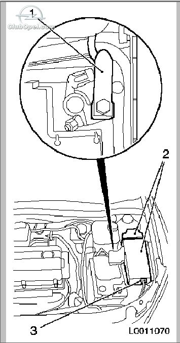

Daca stie cineva sa-mi spuna unde se afla ECU la Astra H 1,7 cdti, 101 cp din 2005......daca s-ar putea si cu niste poze ar fi super..
Ms
  • astrah
  • Mesaje scrise: 479
  • Cont inregistrat: 15 Jan 2010
Inainte sa umbli pe acolo da bornele jos daca nu vrei sa ai o "bucurie". Nu!
  • guliver
  • Mesaje scrise: 554
  • Cont inregistrat: 10 Dec 2006

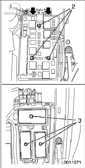

k, merci....aia din imagine nu e cutia de sigurante?ECU e in cutie...scuze daca e o intrebare idioata dar chiar vreau sa-l reperez....ms

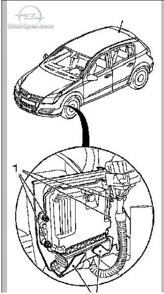

ECU motor e in partea stanga jos, sub bara.
  • astrah
Are dreptate @mikki.Eu m-am uitat in graba si aiurea.
  • guliver
adica e undeva pe sub acumulator? se vede atunci cand deschizi capota fara sa mai inlaturi una alta?
  • dancuciureanu
  • Mesaje scrise: 16,457
Scoate protectia noroi roata si il vezi
