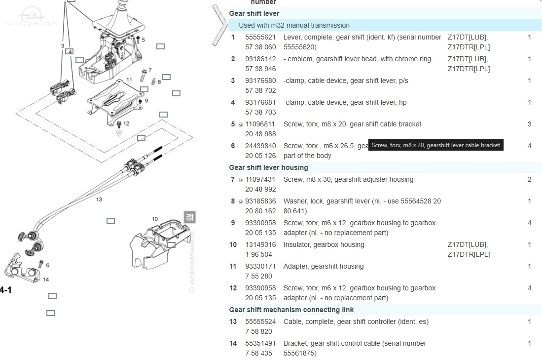

Salutare, incerc sa imi refac timoneria la un opel meriva a din 2007 1.7 cdti. adtr motor, 74kw 100cp.
Intra aiurea in viteze. Si nu stiu ce tip de cutie am la ea, cutia e una cu 6 trepte, deci 6+1 (marșarier) , e modelul de schimbator care se ridica inelul in sus pentru a baga in retur.
Las si o serie de sasiu.
W0L0XCE7574227653
Va tare multumesc!

Caută aici la Getriebe (cutie viteze în lb. germana):
https://www.opel-infos.de/modelle/meriva_a.html
Coroborat cu ce spune catalogul liqui moly, de ex.:
https://www.liqui-moly.com/e...ww/101/ROU/ENG/1/

Baciu Constantin a scris:Salutare, incerc sa imi refac timoneria la un opel meriva a din 2007 1.7 cdti. adtr motor, 74kw 100cp.
W0L0XCE7574227653
Va tare multumesc!
C.v. M32 gen1(wr).
Ai mai jos piesele necesare:
Like 2 Mr.Opel, Baciu Constantin

Mulțumesc Bibu. Am gasit ieri dar eram putin indecis daca am m32 sau m 23 pentru ca sunt ambele cutii pe motorizari aproape identice.
Caut sa vad de la ce e problema, in mers cand vreau sa bag a 3-a mai intra in a 5-a , nu am patit la nici o masina asa ceva. Sau dintra a 5a sa bag a 4a se duce într-a 6-a... ciudat
