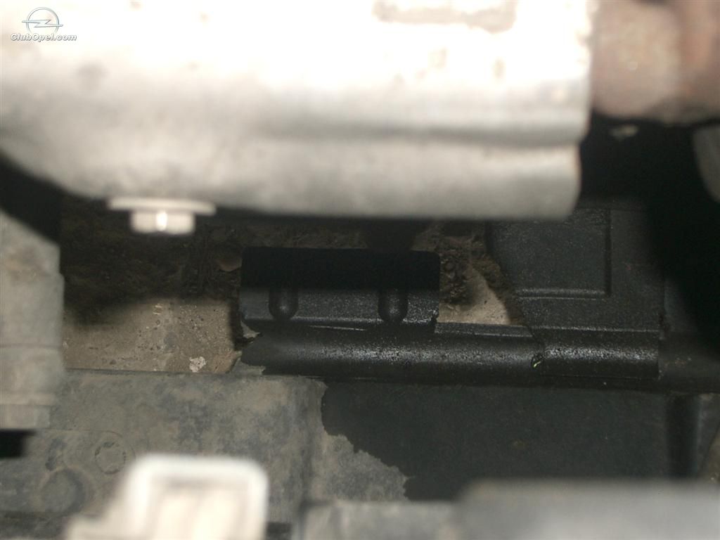

inainte sa spal masina, am remarcat sub ea in zona scutului o pata de motorina. am mutat-o putin crezand ca m-am potrivit peste o pata veche insa au aparut din nou cateva picaturi. am plecat de la spalatorie fara s-o mai spal. acasa am mai stat pe langa ea insa nu a mai aparut nicio pata. deschizand capota am sesizat un miros destul de puternic de motorina iar pe scut o zona umeda. la spalatorie am ajuns direct de acasa, vreo 5 km.
poza e cu scutul vazut dinspre motor. idei?

si zici tu ca asta e? eu ma indoiesc. pt ca am experimentat cu motorina in ecu. mi-am reparat atat calculatorul cat si valva aia. dan cuciureanu mi-a facut valva. sa nu fi tinut de asta vara? in plus, motorina de care spun, e mult mai inspre botul masinii. zic si eu... o fi variatiune pe aceeasi tema desi nu cred.

Motorina nu ajunge in fata motorului. Tot ce tine de carburant: filtru, conducte, pompa, injectoare se afla in spatele motorului.

totusi motorina e. iar pasla aia sau ce o fi, de pe scut, e imbibata.

Da tot scutul jos si verifica de unde picura. Se poate sa fi cedat bisonul sau ce rasina s-a folosit la reparatia valvei buclucase si acum curge motorina pe langa.

asta e urmatorul pas. dar vroiam sa imi fac o idee inainte, sa n-am surprize.

Sigur nu e ulei de la turbo sau antigel?Spun asta pentru ca motorina nu are cum sa ajunga de pe spatele motorului in fata motorului mai ales in mers cand curentul de aer o impinge spre spatele motorului.

A spus ca miroase a motorina, deci sanse mari sa fie motorina. Motorul mai merge si la ralanti, pe loc, la semafor, in trafic unde curentii de aer sunt cam nuli. Motorina daca ajunge pe o suprafata absorbanta, mai ales imbibata cu praf, se intinde repede si iese in evidenta iar senzatia vizibila de umezeala persista mult pentru ca se evapora greu.

La mine a cedat dupa 7 luni Bisonul cu care am facut izolatia la valva minune , asa ca am motorina pe scut , dat in spatele motorului nu in fata .
