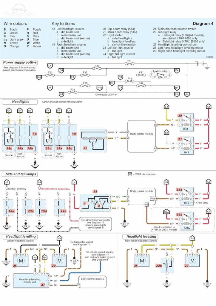

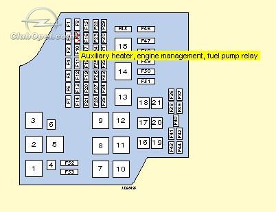

Nu mi se mai aprind farurile de ceata, si cred k mi sa ars vreo siguranta, dar nu stiu unde sunt
LE: click pentru a vedea schema electrica

cutia cu sigurante se afla in compartimentul motor in partea stanga a masinii, sub un capac negru cu striatii longitudinale. In cartea tehnica o sa gasesti o schema cu toate pozitiile sigurantelor, sunt numerotate, si astfel vei merge direct la siguranta cu probleme. Nu o schimba inainte sa o verifici, sa fii sigur ca de acolo e problema.

Acolo, in compartimentul motor, e o cutie mai mare cu sigurante si una mai mica, mai aproape de parbriz, pe partea soferului: in cea mica e siguranta cu nr. 41 din poza atasata:
https://www.clubopel.com/alb...9a036b6e011b1.jpg
  • nycku
  • Mesaje scrise: 90
  • Cont inregistrat: 06 Jun 2008
Mersi mult, am rezolvat problema. Poza a fost de ajutor

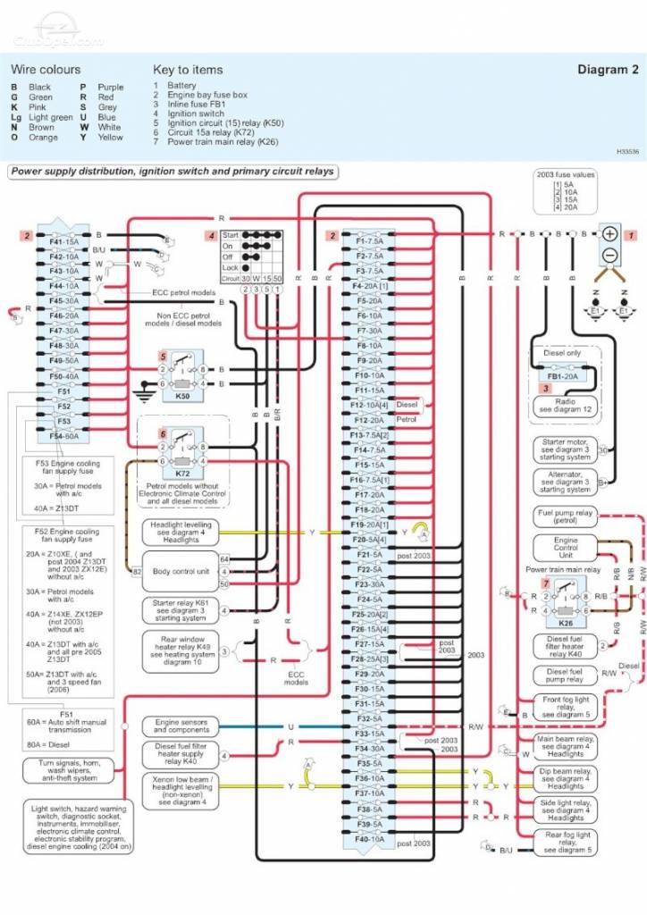

Unde se afla releul la pompa de benzina la un corsa C z12xe din 2001 ?
  • robertr
  • Locatie: Suceava
  • Masina: Corsa 1994 c14nz
  • Cont inregistrat: 17 Feb 2010
AI POZA
  • StefanTolos
  • Mesaje scrise: 4,220
  • Masina: Corsa 2018 B12XER
Ultima modificare făcută de StefanTolos la Joi 02 Jun, 2011 2:32 am, modificat de 3 ori în total

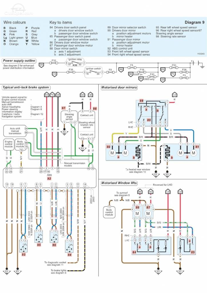

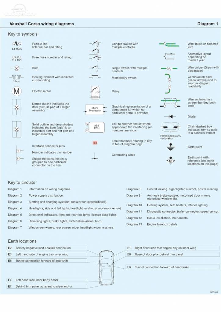

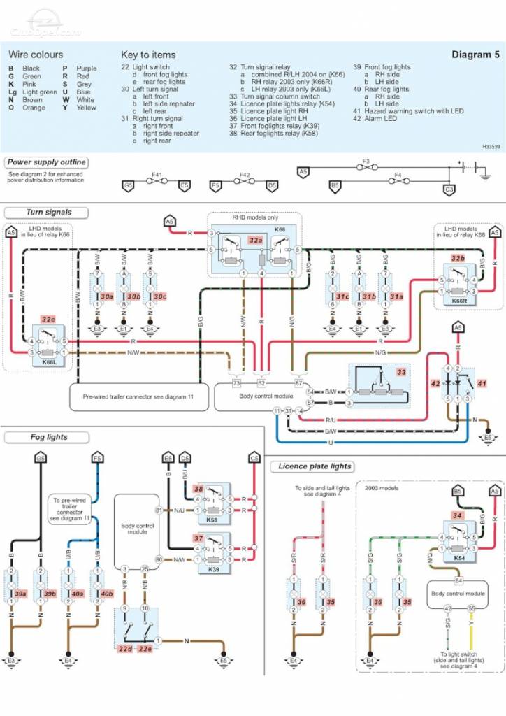

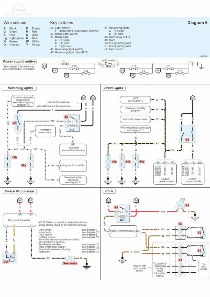

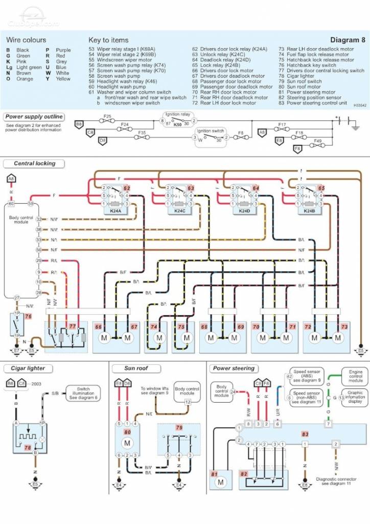

  • nilf40f
  • Mesaje scrise: 89
  • Masina: Corsa 2002 Z110xe
  • Cont inregistrat: 24 Mai 2009

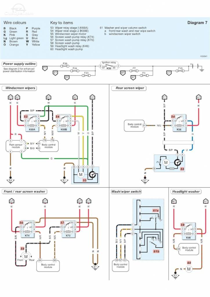

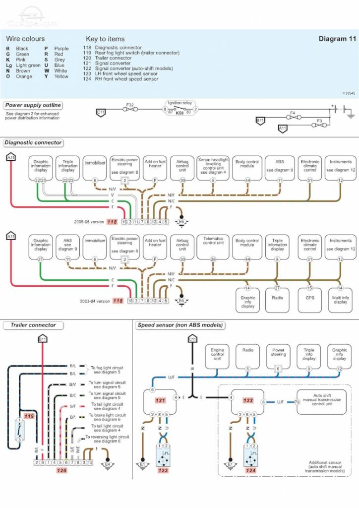

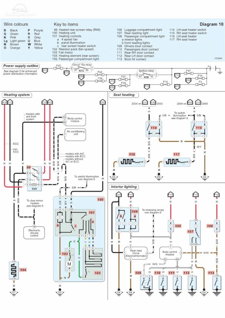

Multumim, foarte buna initiativa de a posta schemele electrice. Nu se stie niciodata cind ai nevoie.
  • StefanTolos
Cu cea mai mare placere,asa m-am gandit si eu 😉.
