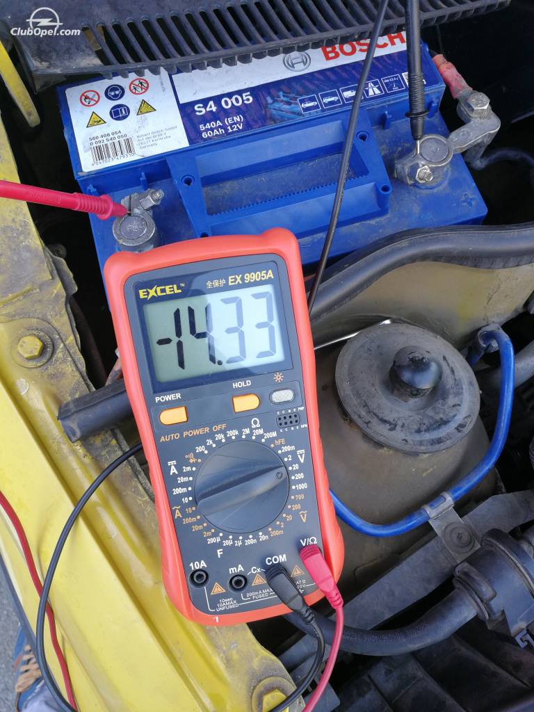

danpet a scris:Mare ciudatenie: am testat pe multimetrul meu (Mastech) si intr-adevar,masurat 3A cu sonda la A si comutatorul pe 20mA,arata...3.00 In schimb,daca comut pe scala de 200mA,arata 30.00 N-am avut ocazia pana acum sa testez aceste variante de masurare,care sunt...aiurea,dar,acum ca am testat,te cred ca ai consum de 3A,ceea ce confirma si ce-am afirmat mai sus,ca bateria se descarca intr-o noapte numai cu un consum de ordinul A...Verifica alternatorul.
Eu am zis că masor bine, m a învățat un tip care lucrează la un depozit de baterii auto când am avut probleme cu cealaltă Masina.
Tocmai din cauza ca are consum 3A omoară bateria într o noapte...
O să văd când am timp si o prind in scurt o să deconectez alternatorul...

Esti in eroare totala si oricum nu stii ce faci, pozele spun totul. Imprumuta un aparat cu autoscalare si va face el treaba in locul tau. Iti garantez ca nu stii ce-ai facut pana acuma si nici nu stii ce faci, daca te intreb acuma care e consumul de curent real, nu stii....desi ai facut ceva masuratori. Timpul le rezolva pe toate.

Nu trebuie nici un aparat, sunt foarte bune si astea. Lasa ca o sa găsesc eu problema. E si logica treaba dacă o baterie de 40-50A se descarcă într o noapte e clar că e consum aproximativ de 3A deci măsurătoarea mea e perfecta...

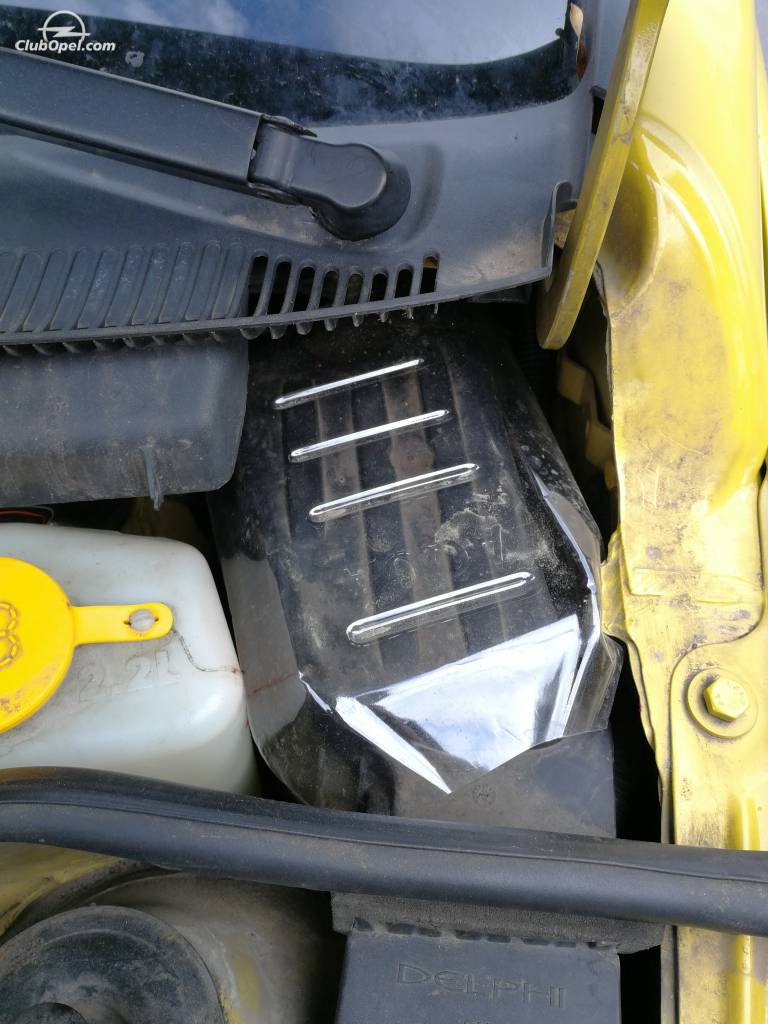

Salut baieti. Cred ca am rezolvat problema, este deja a treia zii in care masina porneste fara probleme...sa va zic ce am facut...

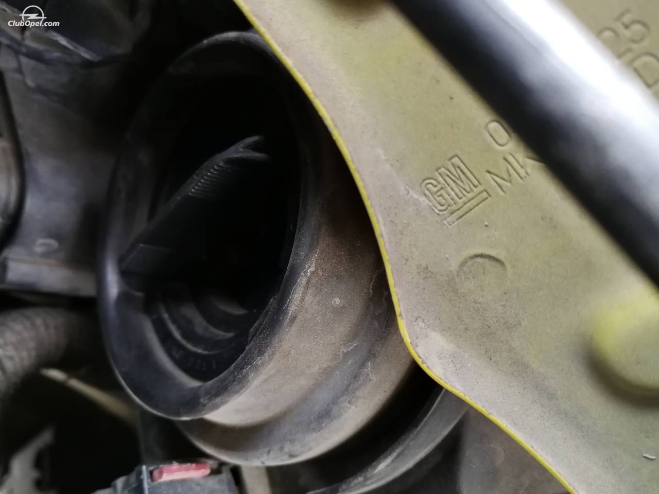

Am scos toate mufele care le am gasit pe la motor, le am curatat si le am dat cu spray de contact, am verificat farurile si soclul de la unul din ele era topit, papucii erau negrii. Am inlocuit soclul si am curatat papusii de pe far.
In cutia asta de sub stergator am gasit ceva probleme cu umezeala.
Am curatat garnitura veche si am pus pasta rosie pt garnituri, am scos toate releele si sigurantele si le am dat cu spray, i am facut o carcasa dintr un bidon de 5L sa nu mai ploua direct pe ea...
...si se pare ca momentan am scapat de problema...
Daca reapare va anunt.

Si la mine s-a topit odata partial un soclu de bec, as zice ca sistemul de conectare si protectie e nefericit conceput. Totusi nu mi-e rusine - am vazut altele mai proaste la Smart...
Daca ti s-a afumat si oglinda, nu cred ca se poate curata sau cel putin eu n-am reusit. Trebuie sa desfaci masca si sa schimbi farul, nu e scump dar e ceva de lucru.

ideea e ca fostul proprietar a mai schimbat de 3 ori acelasi soclu dar fara sa curete si papucii din far, dupa fiecare inlocuire, la o perioada de timp se topea iar. eu am curatat toti papucii, i am dat si cu pray de contact si masina mea nu mai consuma deloc bateria, dimineata porneste fara probleme din ziua in care am facut reparatia asta si am dat toate mufele de la motor cu spray de contact.

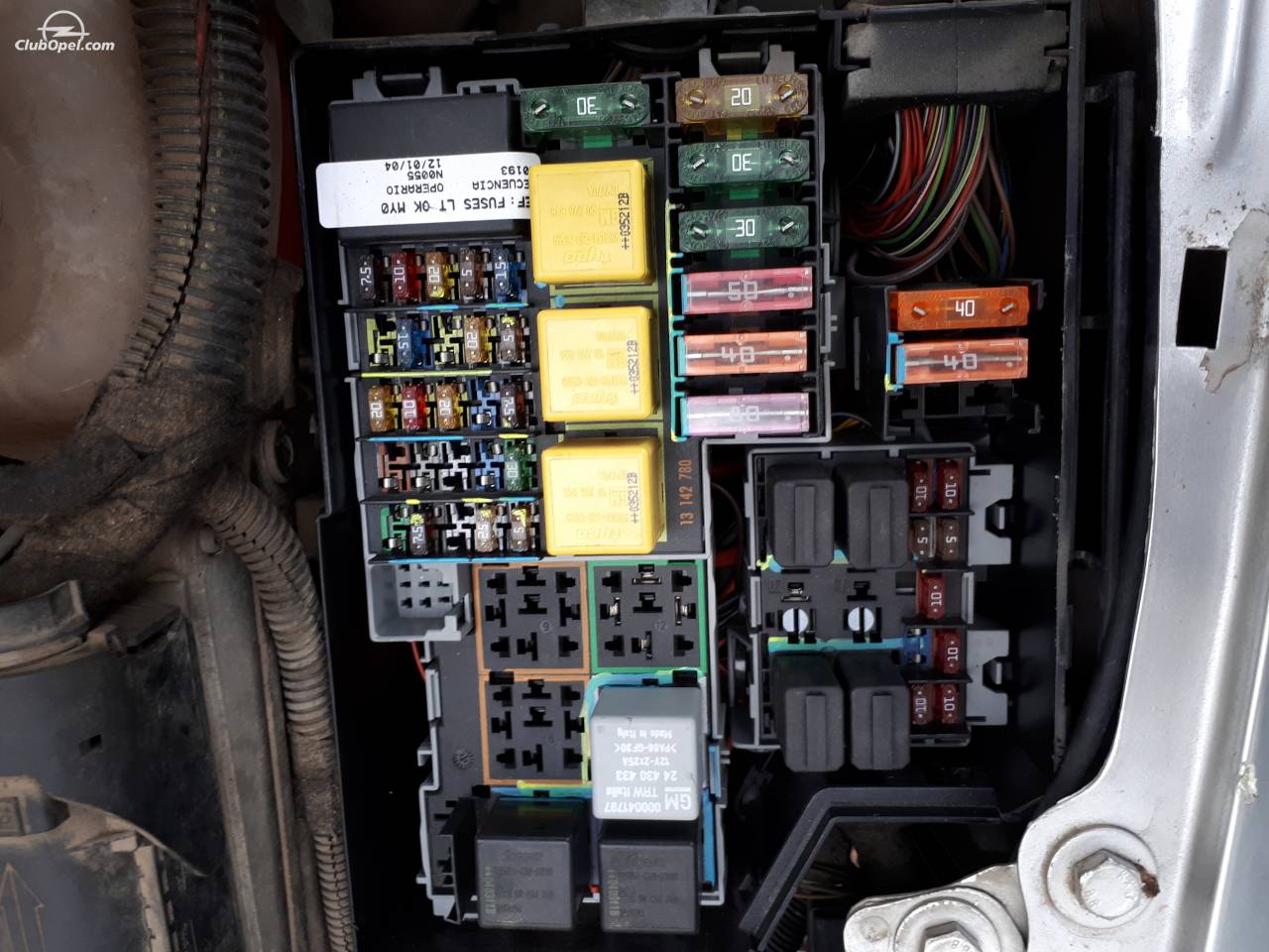

Salut! Nu-mi mai functioneaza bricheta si luminile de marsarier. M-am tot uitat la scheme pe net, dar inca nu am gasit una identica cu a mea. Stiti care sunt sigurantele pt configuratia asta?

La profil ai scris ca ai "Corsa F0 din 2004"...ce-o fi asta? Smile. Pentru Corsa C,toate schemele electrice sunt pe pagina 1 a acestui topic...Verifica siguranta F25 (20A).

adica randul 2 de sub eticheta aia de hartie, siguranta galben pe care scrie 20....
