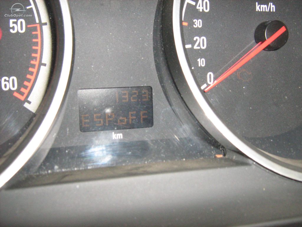

Da dezactiveaza ESP. Scrie pe bord in mijloc Esp off. Adaug o poza zilele viitoare.

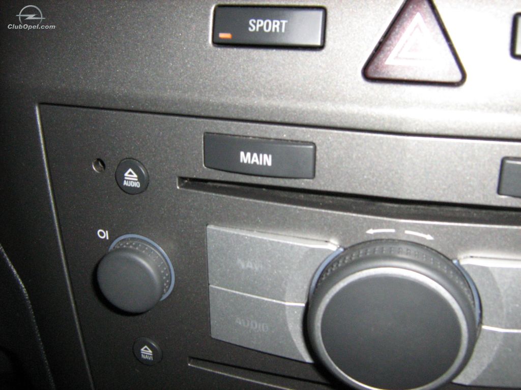

A venit ºi ziua sã vãd funcþional butonul sport la zafira mea. Mi-a dat ceva "batai de cap" dar pânã la urmã s-a rezolvat. Am ºi facut o probã - 100km - ºi se simte diferenþa intre Sport Off si Sport On. Este o senzatie placutã sã conduci pe "Sport On".
La maºina mea cablajul era tras din fabricã, insã - din pãcate - ceasurile cu index PF nu au recunoscut funcþia sport. Aºadar a trebuit sã caut alte ceasuri ºi pânã la urmã am gãsit. Nu aveau index-ul dintre cele mentionate pe site, dar am fãcut o probã ºi funcþionau ( alpfa codul este TF ).
La activarea cu Tech2 pentru aceastã funcþie sunt trei posibilitaþi: Not Present, Present si Sport Chassis. Cei care nu au masina echipata cu ESP bifeazã pe "Present", cei care au ºi ESP bifeazã pe "Sport chassis". In acest caz se poate decupla si ESP-ul
ªi acum iatã dovada photo:
1. Sport On:
2. ESP Off:
