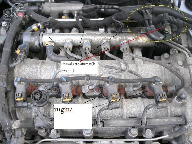

Doua mici intrebari am si eu in privinta unui opel astra h 2005(150cp):
1) sub capacul de plastic de la motor sunt patru fise care nu stiu ce sunt(poate bujii,poate de la injectoare sau poate altceva) ultimul de langa partea bateriei este afumat si in zona din preajma.Ce poate sa fie?
2)in fata acestor patru fise mai sunt niste alte patru fise care au niste suruburi pe motor.De ce sunt suruburile ruginite?
Am sa incerc sa dau niste imagini cu pricina.
In speranta unor raspunsuri, multam anticipat
Emil

cele cu rugina sant injectoarele iar cele afumate bujiile

Mersi Cristi!
Ai cumva vreo idee de ce ar fi injectoare ruginite si la ultima bujie fum ?

ca ai rugina acolo este bine,ma refer ca nu ai pierderi de combustibil,ulei,ceva,sant in regula,iar ca este afumat uitate in spate la cablaje,sa nu se afume de la galerie,ai ceva neetans acolo

uita-te acolo jos la admisie. Trebuie sa fie o tija. Cred ca ti-e cazuta.
Vezi topicul acesta https://www.clubopel.com/vie...939&start=180

Salut! M-am dus in parcare si m-am uitat la ce mi-ati indicat voi.Chestia aia, tija , este un pic ciudata.Adica:la primele doua gauri cand accelerez nu se misca nimic , la a treia unde are o ridicatura pe inelul ala se roteste in dreapta si la ultima care topaie acolo in voie.Am incercat sa o imping in jos si iarasi revine si topaie.Tija aia care vine peste este inca acolo , se misca un pic dar nu poti sa o scoti .Am pus ceva pe pedala de acceleratie si ma uitam acolo cum topaie , parca era un fel de supapa.Am mai observat ca vine miros de gaze arse in zona aia si simt cum sufla pe acolo. Este normal sau nu sa se intample asa?

Am fost la garaj si mi-au confirmat ce mi-ati spus voi.Este chestia cu valva aia.Multumesc !

Scuze ca n-am mai postat, n-am vazut topicul. Nu e normal sa sufle pe acolo, deja pierzi multa putere.
