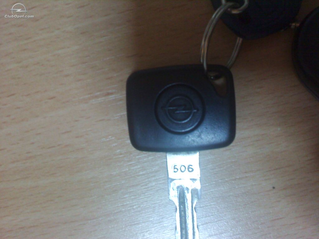

unde as putea sa gasesc si eu o baterie pr cheia de la masina sa imi mearga inchiderea centralizata din buton? 🙄
  • c0st3
  • Mesaje scrise: 135
  • Masina: Vectra 2001 Z18xe XE
  • Cont inregistrat: 26 Dec 2009
la un magazin de specialitate (electrice) sau la piata. deschizi telecomanda, scoti bateria si o duci cu tine! adica asa am facut eu! bafta
  • moldovan_nicu74
  • Mesaje scrise: 172
  • Locatie: Alba
  • Masina: Astra 1992 C14NZ
  • Cont inregistrat: 06 Mar 2008
Daca e vorba de cheie de astra f cea cu un buton mare pe mijloc sa stii ca butonul nu e pentru inchiderea centralizata ci pentru apriderea beculetului de la cheie ca sa vezi noaptea sa bagi cheia in yala.Daca nu e vorba de acel tip de cheie scuze pentru acest post.O seara buna.
  • smar2u
  • Mesaje scrise: 73
  • Masina: Astra 1994
  • Cont inregistrat: 11 Feb 2010
cel de la care am cumparato mia zis ca e pt inchiderea centralizata...si nu am led la ea
  • Ursu/\82
  • Mesaje scrise: 1,920
  • Masina: Vectra 2008 Z19DT
Nu cred ca e de la inchidere.Si eu am vazut o astfel de cheie cu buton si culmea nu avea nici led. Cel mai bine o desfaci si te uiti in ea.
  • smar2u
  • Mesaje scrise: 73
poi am desfacuto si are o baterie ca de ceas dar mai mare si mai bombata ceva ce nu am vazut prin magazine shi mai am 2 chei dar alea sunt simple
  • moldovan_nicu74
  • Locatie: Alba
Daca e vorba de acelasi tip de cheie ca cea din poza cu siguranta nu e de la inchiderea centralizata ci de la beculetul de care am zis in postul anterior
  • smar2u
  • Mesaje scrise: 73
atunci inseamna ca nu se merita sa mai caut dupa baterie 😂 ...mc pt info colegu! 😉
