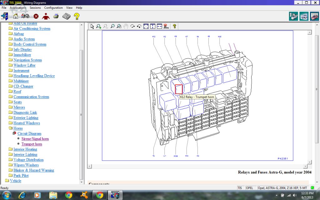

salutare,
ma poate ajuta cineva cu o informatie/raspuns la intrebarea: care este releul pentru claxon astra g Z16XEP ?multumesc
  • nicunicu
  • Mesaje scrise: 2,592
  • Masina: Zafira 2002 z16xe
uite unde se afla releu
