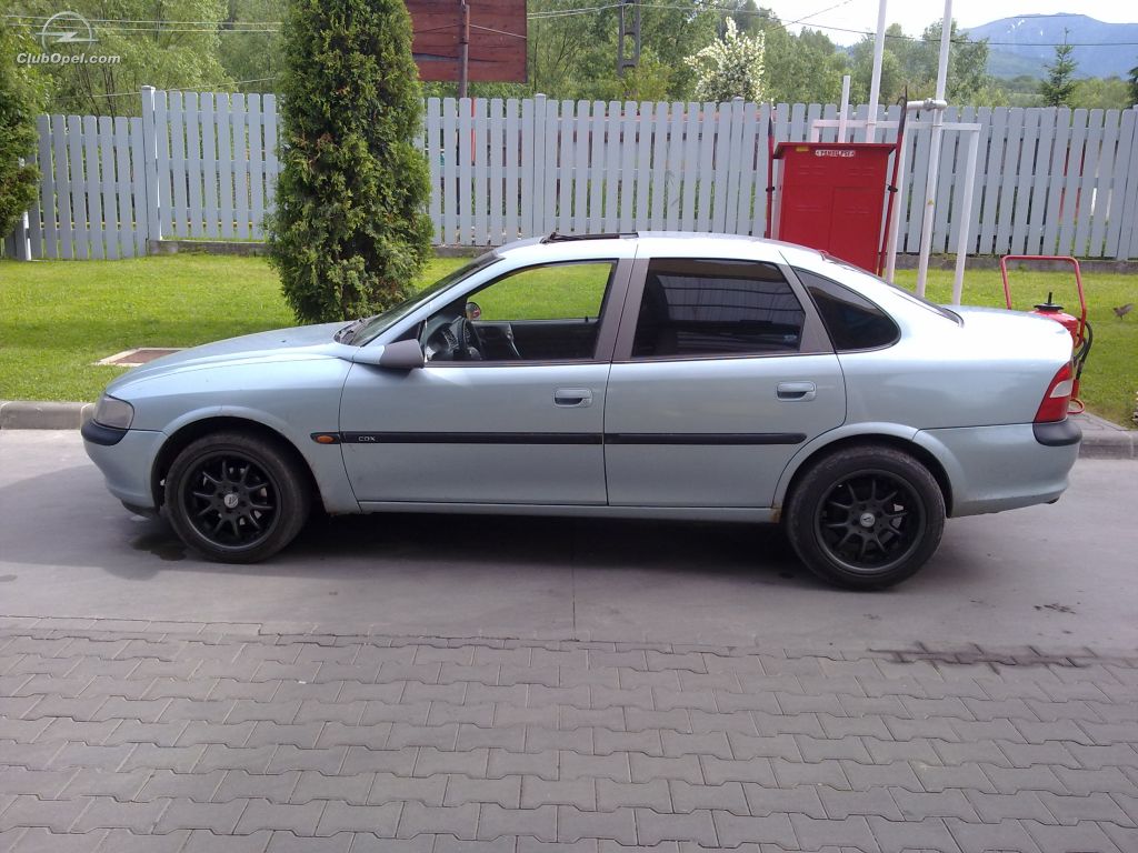

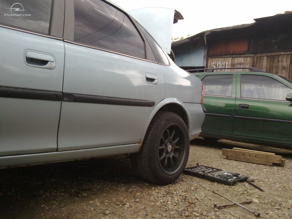

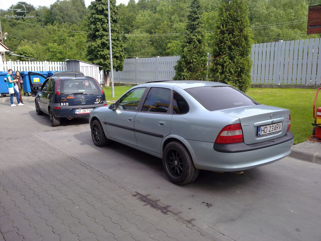

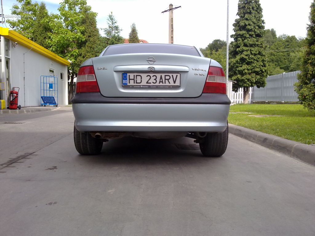

C-am asa arata, in realitate mult mai fain si mai mari 😊)....De frecat nu freaca cu 2 persoane in spate , nici la denivelari , hopuri etc. Pe parcurs v-oi vedea si cu bagaje cum e .
