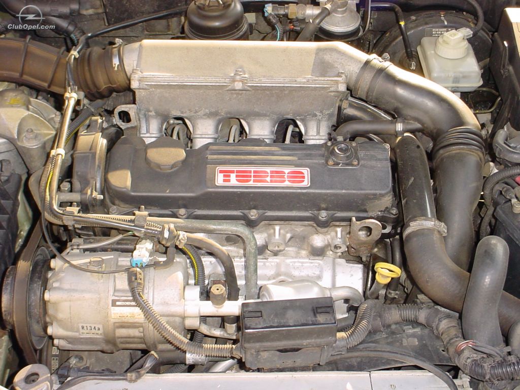

pai si eu am cam aceiasi problema. Am cumparat de la piese auto o solutie "2+2" , ca o plastilina, care teoretic al lipi si blocul motor, si radiator. Eu am noroc ca e fisurat undeva pe colt, si cred ca va intra plastilina aia la fix. In sitiatia in care nu va merge, voi incerca cu silicon de baie si anume. Dau capacul jos, crestez un pic pe interior pe fisura cu un flex ca sa pot pune silicon, sau mastic din ala rosu care rezista la temperaturi ridicate, si cred ca voi rezolva problema. Dar inainte de toate sa vina odata primavara aia

Si la chestia cu se fisureaza mai tare, cred ca problema consta in felul cum au fost stranse suruburile. La capacele din aluminiu ,se strang de la interior spre exterior , ca sa cu fie in tensiune . Deasemenea strangerea trebuie sa fie mai cu mila, sa nu se distruga filetul

la mine sa dus fisura pana jos, e fisurat exact la una din urechile surubului si de la vibratii sa dus pana jos , acum am pus poxilina si un colier si vad ca nu mai scapa asa mult ulei dar tot sper sa gasesc un capac nu ma pot baza la drum lung pe asta,am vorbit cu o persoana care a plecat in germania poate gaseste ceva acolo.

M-a, citat pe mine ca sa spun ca treaba cu flexul pe interior cade. Am dat azi capacul jus, l-am spalat, degresat, si am observat ca pe interior nu am acces la fisura. Asa ca am pus plastilina "2+2" pe deasupra. S-a intarit ca piattra. Sper sa fii scapat de probleme

balan andrei a scris:buna tuturor, sunt nou pe aici am si eu o problema cu opelu meu un corsa b motor 1.5 D din 1993 imi este fisurat capacu de la motor si imi pierde ulei (capacul colbutor)dac ma poate ajuta cineva ,unde as putea gasi? ca unu nou ma ajunge 850.00 lei
Din pacate pentru tine esti cam departe de bucuresti iar prin zona ta eu nu stiu dezmembrari dar ar mai fi cateva solutii de incercat .
Cred ca solutiile bicomponente de lipit nu fac treaba buna aici pentru faptul ca acest capac suporta variatii mari de temperatura si in acelasi timp variatii mari de volum pentru ca e dintr-un aliaj de aluminiu iar acesta se dilata si contracta semnificativ.
Cred totusi ca solutia optima aici ar fi daca ai avea unde sa il sudezi ,o sudura ar fi cred cea mai buna varianta desigur asta inseamna sa gasesti pe cineva care sa se priceapa la acest tip mai special de suduri.

Daca capacul de la culbutori este din plastic si crapatura este relativ mica si subtire (la mine pe 1.7TD a fost undeva pe partea soferului, inspre fata pe coltul capacului) se poate rezolva cu un lipici special de la Wurth care se intareste in 24h si se face ca un cauciuc astfel ramanand elastic si nu are treaba cu vibratiile. In prospect scrie ca rezista si la temperatura.
Revin cu mai multe detalii daca va intereseaza. Eu am pus la a mea si tine pe capac din plastic, vezi foto.
