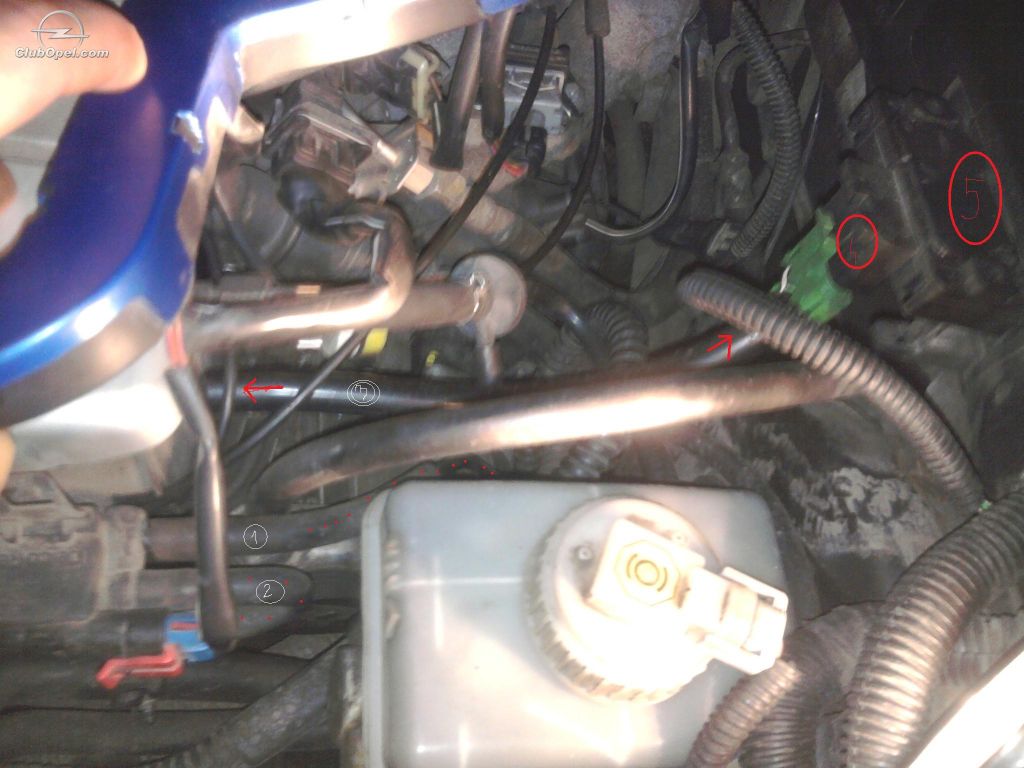

Supapa EGR merge(la baterie cu 2 fire) dar cei din service zic ca nu ar primi comanda. La fel nu ar primi comanda piesa care se leaga cu un furtun de senzorul presiune galerie admisie. Nu stiu cum se numeste dar am suflat pe el si pare a fii un electroventil. Poza e .
De cine se leaga cele 2 piese, unde duc cablurile de la ele? Au sigurante pe undeva sau alte mufe decat cele ale lor ce ar fii putut fii atinse cand s-a curatat EGR-ul si clapeta de acceleratie? Intreb asta pentru ca inainte de curata alea masina mergea impecabil, nu scotea pic de fum, nu tremura la relanti nici macar un milimetru la relanti. Are cineva scheme electrice inainte de a umbla si pe acolo? Luni o sa imi vina senzorul de presiune galerie admisie(am luat Hella), il montez si vad ce iese. O sa cumpar si un EGR nou desi asta arata foarte bine. Sper sa o rezolv.

Verifica senzorul de presiune in galeria de admisie , este cel prins de caroserie inspre parbriz , in el intra un furtunas care vine direct din galerie , si mai are o mufa cu 3 fire , e posibil ca mecanicul care ti-a curatat egr sa fi uitat sau sa fi ciufulit furtunasul ala care oricum te incomodeaza daca vrei sa ajungi la egr .

sandu, am verificat acel furtun si e la locul lui si arata bine. Intr-adevar arata cel mai rau dintre furtunasele alea(e singurul care nu e nou) dar nici vorba sa fie neetans. Senzorul presiune galerie admisie are un singur furtun legat de electroventilul(sau ce e) din poza. Luni imi vine si senzorul nou(Hella). O sa cumpar si furtunasul ala. Ideea e ca masina mergea impecabil si nu avea nici o eroare la tester si dupa curatire. 😠. Problema e ca zic in service zic ca nici EGR-ul si nici electroventilul ala nu ar primi comanda de-aia intrebam de o schema electrica cu cine se leaga. Multumesc mult pentru sfat.

Furtunasul de ma senzorul de presiune in galeria de admisie nu intra in electroventilul din poza ta . Intra undeva intr-un stutz de aluminiu din galerie undeva deasupra valvei egr . Erorile provin de la senzorul de presiune , nu citeste presiunea aerului reala si nu stie ecu cata benzina sa iti bage pt a face un amestec optim . O sa observi si o crestere exagerata a consumului plus ca nu o sa mai stea la relanti . Poate fac in seara asta o poza sa iti arat .

sandu_race, imi faci te rog o poza si pe langa senzorul de presiune admisie si la electroventilul ala ca sa vad unde duc furtunele de la el? Multumesc mult. Il stang de gat pe mecanic. 😂

5 este senzorul de presiune in galeria de admisie , 4 este mufa acestuia , in spatele mufei intra furtunul 3 pe care am desenat eu sagetile cu rosu , urmareste furtunul acela pana la sageata dinspre motor , acolo intra intr-un stutz exact sub conducta de benzina ( sub piulita aia mai lunga pe care o vezi acolo ) . La electroventulul ala vacumatic intra 2 furtunase , nr. 1 duce undeva prin spatele galeriei de admisie si cred ca se opreste in fultrul de aer cu carbon care este sub aripa dreapta fatza , nr 2 este un fel de S care intra intr-un stutz de aluminiu exact sub acel electroventil . Am punctat cu rosu traseele . Sper sa iti fie de ajutor . Daca nu rezolvi maine problema poate te ajut eu luni ca vin prin craiova . Iti trimit nr meu pe PM .

Sandu, cand am vorbit cu tine nu vazusem poza. O poza face cat o mie de cuvinte. De-abia astept sa vina dimineata. Raman dator. 😉
