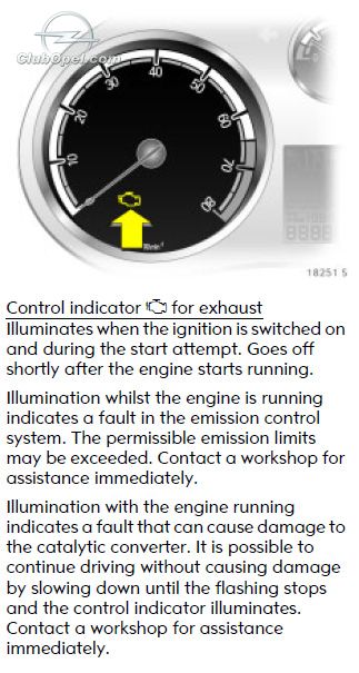

Salutare am atasat o poza cu becul care imi sta aprins in bord, nu stiu exact cum ii zice. Are cineva o explicatie optimista pentru eroarea asta ? De la ce poate fi? In carte spune ceva legat de catalizator , emisii noxe. A mai patit cineva asa la motor 1.3 Z13DTJ 88.000km ?
  • cangri
  • Mesaje scrise: 5,294
Acest martor indica o problema la sistemul de evacuare.
Poate fi EGR , Sonda lambda, Catalizator , DPF.
Depinde cu ce vine echipata masina.
Cel mai bine fa un test si vezi exact ce mesaj de eroare ai stocat.
