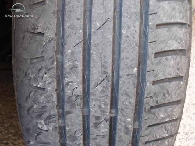

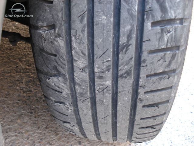

salut.ma poate ajuta cineva si pe mine cu niste raspunsuri.astazi cind sa ma sui in masina am observat o problema destul de mare.amindoua roti pe fata inspre interior erau terminate.
intrebarea mea e de la ce sa intimplat asta.mentionez ca masina nu trage deloc stinga -dreapta ,nici nu face galagie

sigur ai pivotii inferiori terminati ,asa am patit si eu si tot asa nu tragea stinga sau dreapta si dupa 300 km rotile ajungeau la sirma pe interior 😶

daca ai totul in stare buna la ea(bucsi, pivoti )fai un bracaj e parerea mea,ca si la mine roade un pic interioarele cauciucurilor si am bucsile obosite.dupa ce le schimb vreau sa merg la service sa il fac.partea cu serva si la mine nu se mai simtea serva bine,vezi ca pe caseta de directie e o electrovalva,care se desface si se curata.cel putin la mine am curatat-o si si-a revenit.oricum daca iti roade cauciucurile sa stii ca si de la asta iti vireaza greu.

[quote="cata"]sigur ai pivotii inferiori terminati ,asa am patit si eu si tot asa nu tragea stinga sau dreapta si dupa 300 km rotile ajungeau la sirma pe interior 😶[/quote sa stii ca la o roata are doar un pivot o bucsa si bieleta care se uzeaza .ca ranza aia de cauciuc eu nu am vazut sa se uzeze.

am rezolvat treaba.nu stiu ce era ca am lasato in servis iam aratat rotile si el sa ocupat de ea.oricum cred ca era unghiul de fuga pentru ca daca era altceva trebuia sa ma sune sa-mi spuna ce are si daca accept reparatia s-au nu.
