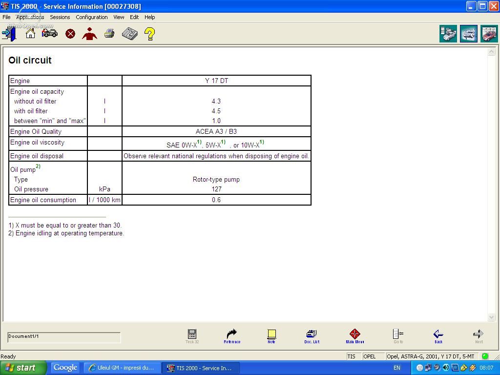

Am 2 schimburi de cand pun 5w40 edge turbo diesel, si merge bine, nu il papa, dimineata face turbina un pic de zgomot la prima trecere de 2000 de ture, si dupa aia tace! Inainte aveam 5w40 catrol magntec diesel! Daca nu schimbi filtrul, desi e recomandat sa il schimbi, poti sa pui 4 litri si sa completezi dupa aia la nivel! Bafta!

Mult, oadata cu schimbarea filtrului de ulei intra 4.5 litri! Deci ai cu 0.5 l mai mult, care daca nu il scoti o sa ti-l bage pe la turbo, si e naspa! Ori te duci la service, ori ridici masina pe cric si slabesti surubul si mai scoti din el, apoi verifici pe joja! Pe joja se vede clar, ca intre min si max e 1l, in cazul tau ar fi peste max, verifica!
