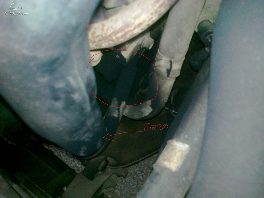

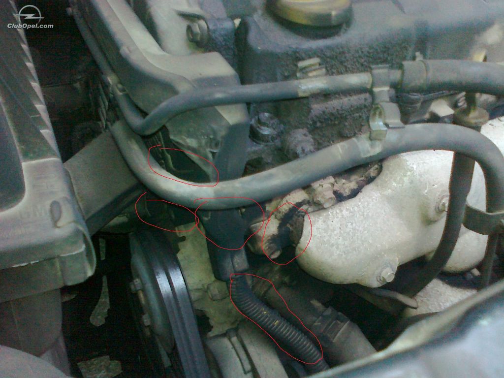

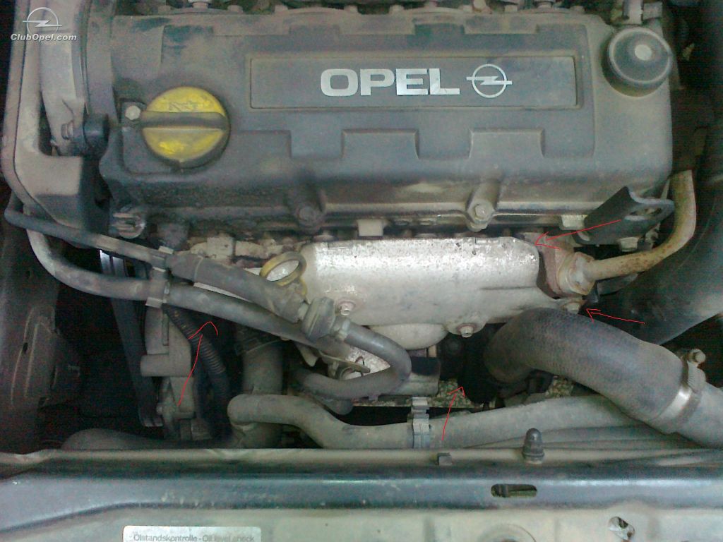

In incercarea de a face putin loc sub botul masinii ca sa vad cum as putea schimba o piesa, am pus in dreptul rotilor din fata cate o dala de beton, si in momentul cand incercam sa le urc, ca si cum ai urca o bordura perpendicular cu fata, masina a inceput sa scoata fum pe la motor, in momentul cand se forta sa urce bordura. Nu stiu de la ce e, dar am observat ca motorul este afumat, parca acolo ar fi teava de esapament. Am facut fotografii sa va arat de unde iese, si sa imi spuneti daca stiti de la ce ar fi: Turbina, galerie etc
Valva EGR am curatat-o anul trecut, oricum era curata, dar banuiesc ca piesa din mijloc de dupa care vine fumul cred ca este galeria, care probabil ar trebui si ea curatata nu? Sau pe la turbina? Dupa cum vedeti turbina si ce este in jurul ei este neagra, dar fumul pare sa vina de dupa tabla aceea care acopera galeria. De mentionat ca mie oricum nu imi trage masina cum trebuie, si scoate fum negru pe esapament.

Desi nu am Y 17 DT as zice ca e carcasa turbinei afectata, ar fi o explicatie pentru fum, ECU vede ca turbo functioneaza si baga multa motorina care ramane nearsa si fi si explicatia de ce nu iti trage masina.
Apuca-te de demontat sa vezi unde e gaura 😃

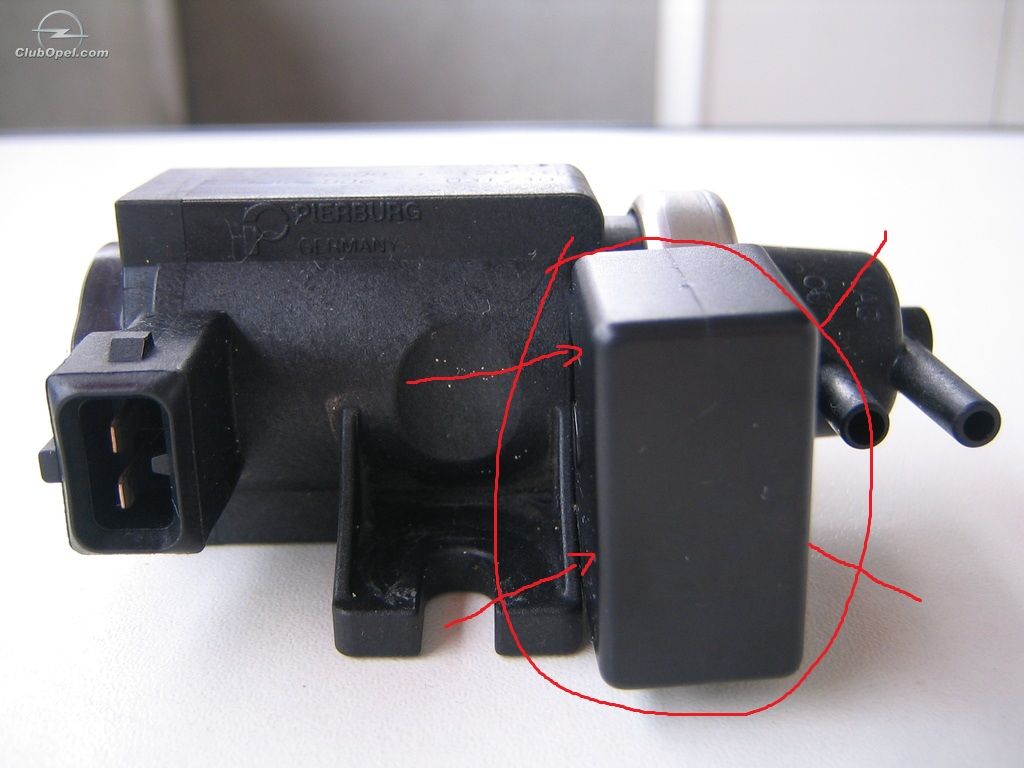

am curatat filtrul acestei electrovalve, si masina e ca si noua. Problema rezolvata!
Recomand tuturor cu simtomele de mai sus, pentru ca aceste depuneri se depun in timp, pana ajungi de te face si o dacie 1310. Nu este complicat deloc de curatat filtrul care este in cutiuta aceea neagra, si pentru a da jos capacul trebuie impinsi 4 clipsuri inauntru (in acelasi timp ar fi ideal) pentru a il scoate. Nu stiu cu ce e mai bine sa curatati filtrul....

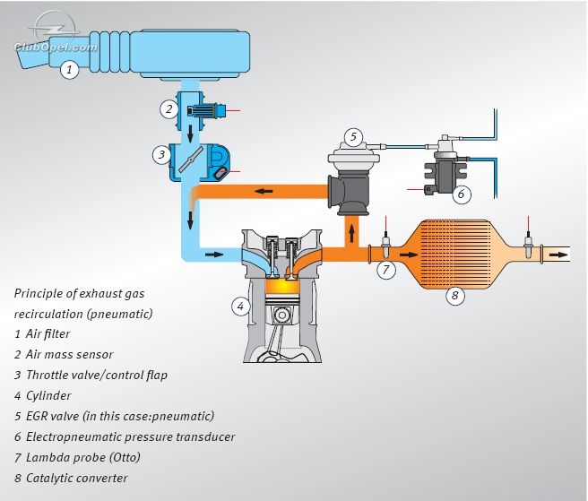

cum nici o minune nu tine mai mult de 3 zile, astazi dupa ce am mers app o ora cu masina prin oras functionand perfect, am oprit-o si dupa 20 min cand am plecat a inceput sa faca aceleasi simptome, adica vreau sa plec de pe loc, si nu apuca sa intre turbina ca imi da in nas, si merge mult mai incet, iar parca nu are viata in ea. Nu face ca inainte, adica nu scoate fum ca la balamuc sau abia trage masina, dar ceva intervenit. Am demontat iar electrovalva ca sa vad daca nu cumva se depun mizerii asa repede, si filtrul era curat. Deci acum trebuie mers in alta parte. Oare trebuie curatat filtrul si de la cealalta electrovalva care comanda turbina ? Oricum vreau sa curat si filtrul celeilalte electrovalve, doar ca nu stiu unde vine amplasata. Puteti sa imi spuneti care stie cum dau de ea?
Banuiesc ca in circuitul de mai jos, (care nu cred ca este a unui Y17DT dar il putem adapta cu putina imaginatie), piesa care am curatat-o este Nr 6, asa este? Cealalta electrovalva unde ar veni in schema asta? Adica cea care tine de turbina, sau asta o fi schema unui motor fara turbo?
  • CORBU
  • Mesaje scrise: 1,669
da piesa curatata de tine este numarul 6. in imaginea atasata de tine nu pare a fi o schema de motor diesel seamana mai mult a benzina. cealalta electrovalva este situata undeva sub calculatorul injectie. erorile care le da masina care sunt. poate primesti un indiciu din acest sens . insa pentru mine pierderile de la saxofon ( evacuare) mi se par cauzatoare de probleme.

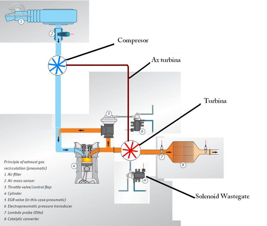

@WST, schema este una generala a unui motor aspirat (non-turbo).
Am modificat mai jos cam cum arata schema unui diesel turbo.
Nu am pus si intercooler-ul in schema, acesta fiind localizat imediat dupa compresor.
Electrovalva turbo comanda wastegate-ul, care dicteaza cate gaze arse merg in turbina propriu-zisa si cate gaze ies direct in evacuare.

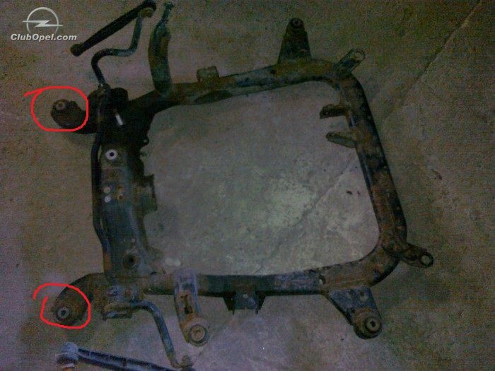

ai dreptate. am mers mult fara 2 bucsi a cadrului de motor, pentru ca nu a fost nimeni in stare sa descopere lucrul asta o buna perioada de timp, am trecut prin diferiti mecanici si abia acum 2 luni a fost constatata treaba asta. Este vorba de cele de bucsi care prind cadrul motor de caroserie, in partea din spate a cadrului, ceea ce ofera un joc/basculare a cadrului si implicit a motorului. Astfel sunt sanse sa se fi deplasat saxofonul de motor, saxofonul fiind in partea opusa partii culisabile (din cauza bucselor), adica in partea din fata a motorului.
Sper ca o garnitura noua de evacuare, o refixare a saxofonului cat si montarea celor 2 bucsi, sa rezolve problema.
merci. cat de accesibil este soelnoidul wastegate? am inteles ca este undeva in spatele ecu-ului de injectie.

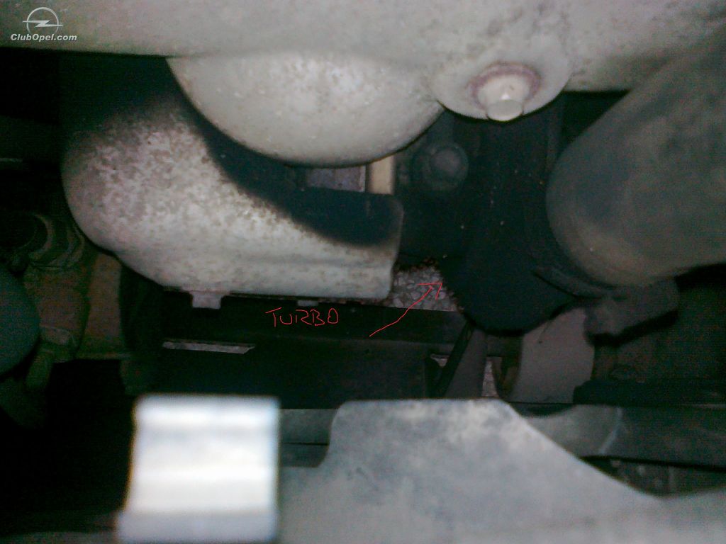

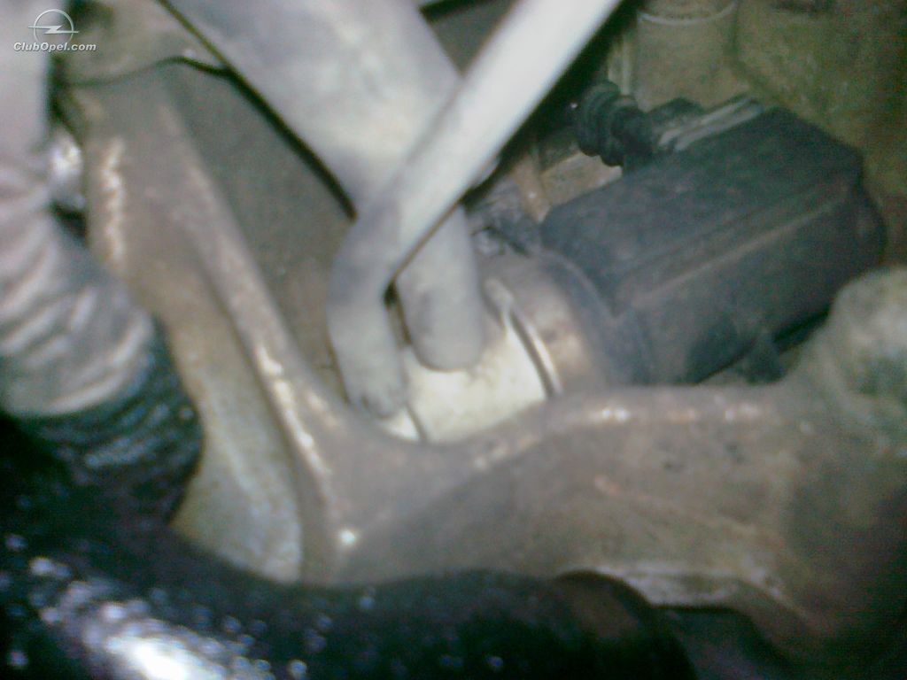

am facut o poza la electrovalva de sub ecu de injectie, adica cea care comanda turbo, si vad ca degeaba o dau jos, deoarece se pare ca nu pozitionarea tevustilor este singura diferenta intre aceasta si cea care comanda egr. vad ca nu are filtrul acela care vroiam sa il curat, cum are cea care comanda egr cutiutza aia mica.
