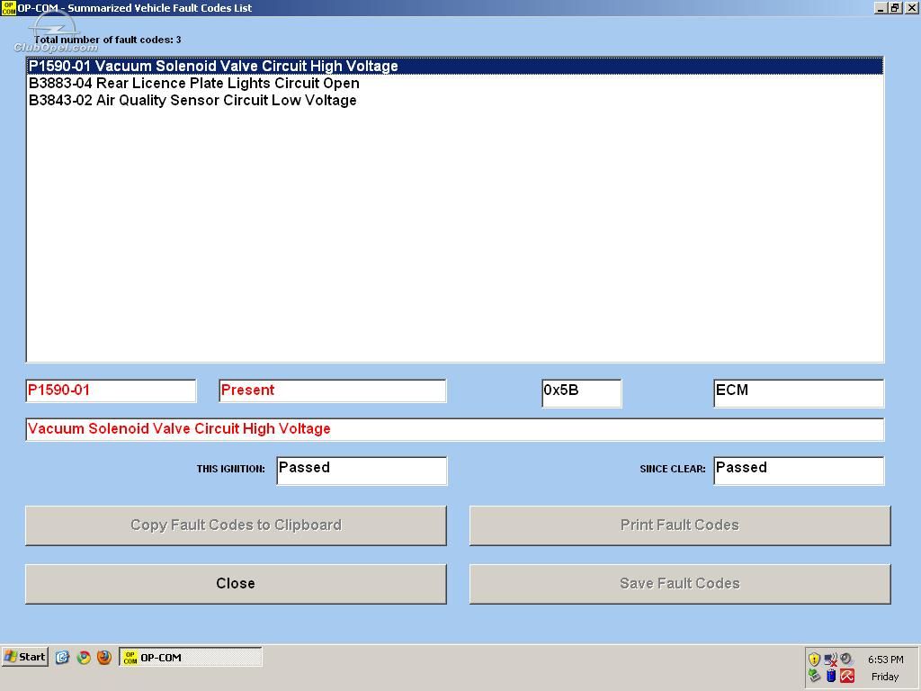

Acum cateva zile am facut o diagnoza la masina (interfata OP-COM V01.39) si printre alte doua erori (dintre care una stiu de la ce e si cealalta inca nu a gasit nimeni o rezolvare) am dat dat peste aceasta :
B3843-02 Air quality senson circuit low voltage .
Are cineva idee de la ce poate fi ? Am incercat sa o sterg de vreo 3 ori dar a reaparut .
