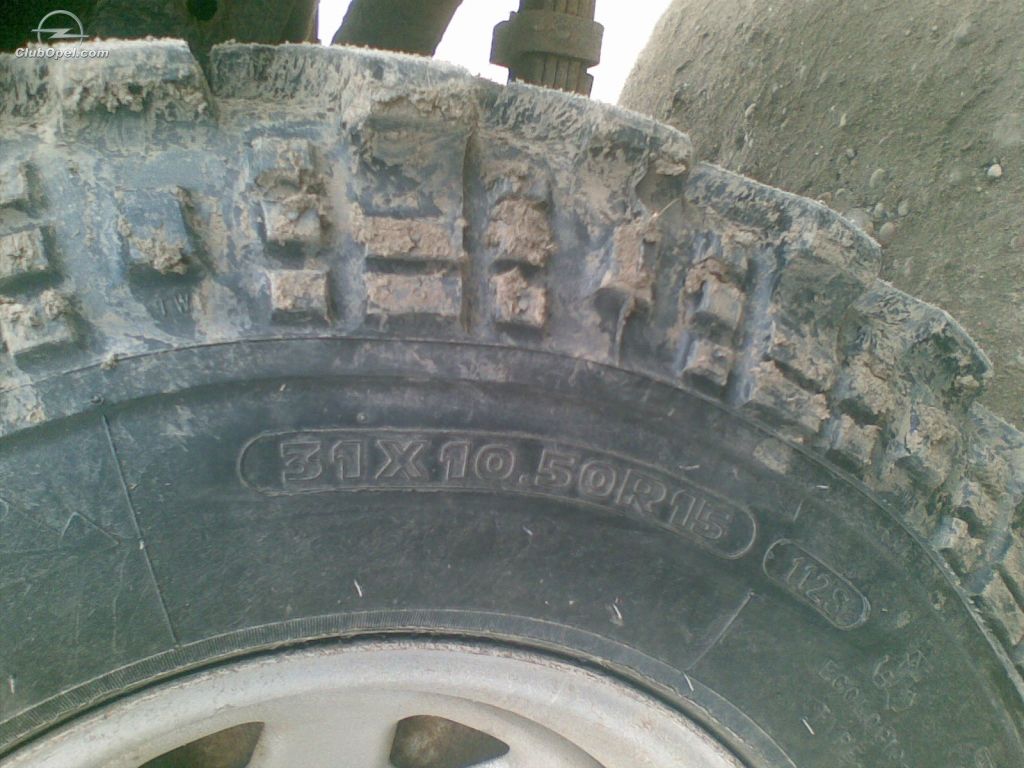

salutare tuturor !a montat cineva distantiere roti la un frontera 2,3 ? daca pun gume MT de 31x10,50x15 freaca la viraje si m-am gandit la distantiere. unde as putea gasi pentru opel ? si cum se comporta ?consumul e mai mare ?stabilitate mai buna ? rezista la cuplul de forta ?mersi mult !

Salutare! Eu am cauciucuri AT 31x10.5 R15 fara distantiere si nu freaca.Ciudat...

cu AT e ok, eu am pus MT si imi freca la viraje si la balans, nu foarte tare dar e deranjant. MT-urile au crampoanele noi si sunt ceva mai inalte decat AT-urile

Danut daca ai varianta lunga arcadele la roti sunt mai mici decat la varianta scurta unde intra 31 fara probleme si ramane loc berechet pentru tot soiul de incrucisari de punti nu numai de viraje si balansuri

am varianta lunga, deci are arcadele mai mici . am sa incerc sa fac rost de distantiere dar se gasesc cam greu. salutari

Astea nu-s MT-uri! Normal ca freaca. Nu rezolvi nimic cu distantierele.
Iar ca stabilitate ... unde? in noroi? Ca ele doar acolo merg. In rest ... doamne ajuta!

scrie MT si au profil SIMEX. sunt noi si le-am luat in proba. par enorme pe masina dar imi place ! poate o scot cumva la capat sau le schimb cu un 30x9,50x15. o zi buna !

danut_tf a scris:scrie MT si au profil SIMEX. sunt noi si le-am luat in proba. par enorme pe masina dar imi place ! poate o scot cumva la capat sau le schimb cu un 30x9,50x15. o zi buna !
Ca sa nu frece, trebuie inaltata masina. Masoara diametrul ext. si o sa vezi ca sunt mai mari decat scrie pe ele.

adevarat ce spune Stelea. sunt mult mai mari decat scrie pe ele.la pret sunt 470 lei bucata si le-am luat de pe net (club 4x4-anvelope si jenti).mai sunt si mai ieftine sau alte dimensiuni.am mai vazut si la distribuitorii de gume din Baia Mare. deci se cam gasesc. salutari !

fata cred ca o pot inalta din barile de torsiune dar spatele am sa incerc sa pun distantiere intre punte si arcurile in foi.
