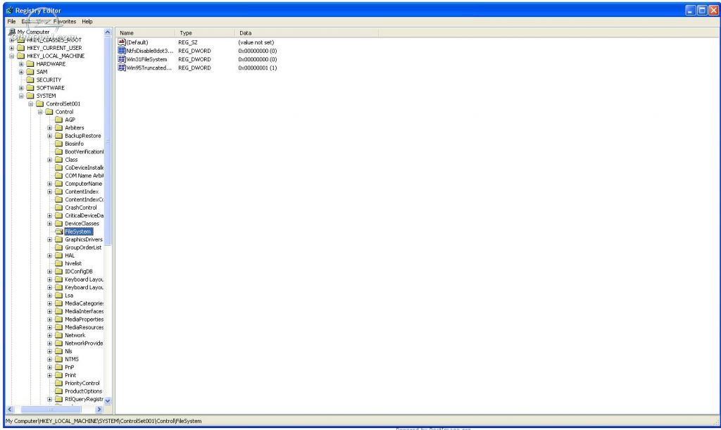

  • AlexDmi
  • Mesaje scrise: 508
  • Masina: Vectra 2007 Z20NET
Hai ca ti`am facut eu un print screen.
Pasii - apesi "Start", selectezi "Run", scrii "regedit", te duci in HKEY_LOCAL_MACHINE - SYSTEM - ControlSet001 - Control - FileSystem, selectezi ntfsdisable... , right click, modify value, il faci 0 si gata, ai rezolvat problema. Modifica doar asta!

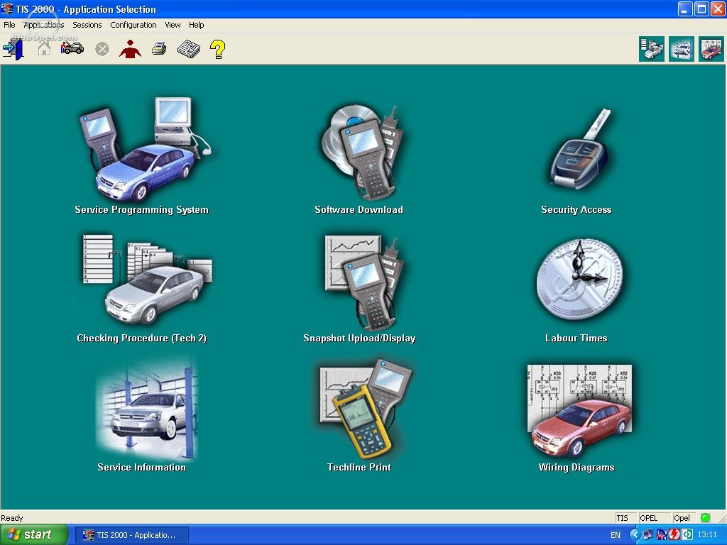

Dupa multiple incercari, cu ajutorul unui prieten, am reusit in sfarsit sa-mi instalez tis 2000, dar, cum nu sunt prea priceput in tainele calculatoarelor, vin si eu cu o rugaminte: unde anume trebuie sa intru sa vad erorile (am facut rost recent de opcom si din ce am citit pe forum, aici se pot gasi). Multumesc anticipat!
Mentionez ca pe ,,Service programming System,, imi da E 666, pe ,,Security access,, E 3324, pe ,, Labour Times,, E 2692 si pe ,,Service information,, E 2691
  • Edwin
  • Mesaje scrise: 5,887
  • Locatie: Bistrita-Nasaud
  • Masina: Zafira 2006 z19dt
Dai click pe "Cheking procedure ( Tech 2 ) si acolo gasesti codurile.

Mie mi-a zis cineva ca TIS functioneaza doar cu interfete TECH 2 insa nu si cu OP-COM. Avea dreptate sau nu?
  • nelutzul40
  • Mesaje scrise: 1,009
  • Locatie: Ialomita
  • Masina: Astra 2001 Y17DT
  • Cont inregistrat: 24 Feb 2008
Edwin a scris:Dai click pe "Cheking procedure ( Tech 2 ) si acolo gasesti codurile.
Multumesc mult de tot!
  • jE
  • Mesaje scrise: 8,406
jgyprime, da, TIS2000 are integrare doar cu Tech2-ul original. Insa poti folosi o interfata simpla sa citesti codul de eroare de pe masina, si apoi mergi cu codul de eroare in TIS, si vezi acolo care e explicatia, cauzele probabile, si procedura de verificare.
