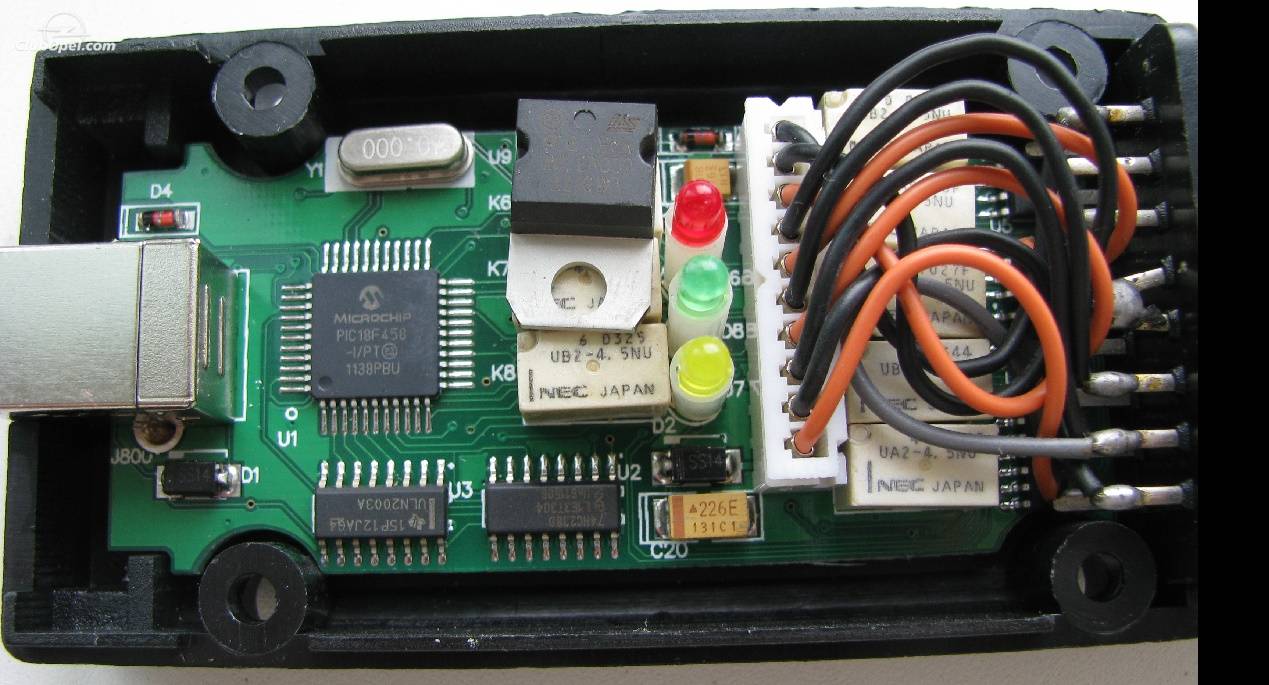

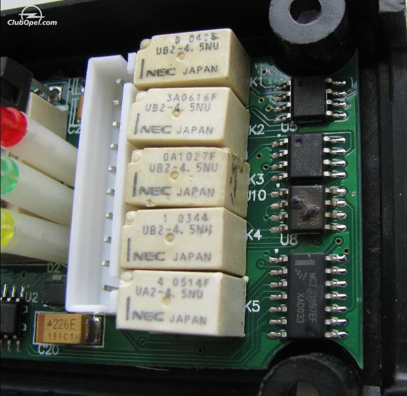

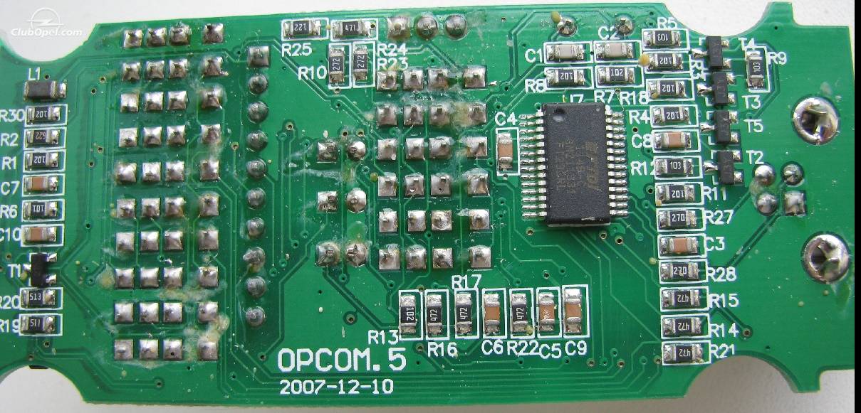

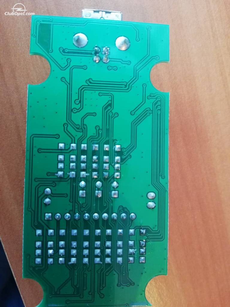

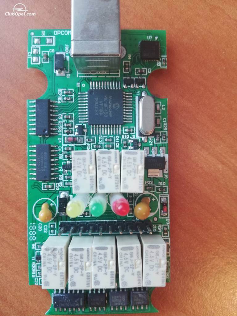

Salut,am achizitionat si eu o interfanta opcom firmware 1,95,si as vrea sa-mi confirmati daca este modelul bun sau ala mai nasol.Atasez poze cu opcomul:
  • svasile
  • Mesaje scrise: 1,693
  • Locatie: Covasna
  • Masina: Astra 2006 Z13DTH
Chip-ul este bun, la restul nu ma pricep.

Deci cat de cat norocos sa zic.Ar putea cineva sa ma ajute cu un soft bun pentru el? Sa mi-l trimita pe pm.Am gasit niste programe pe net,acela 120309a,dar cred ca a fost cu problema ca mi-a dat crash laptopul.

deschideti interfata si vedeti cu ce microprocesor este echipata.Daca este V6 cu MCU Op-com ,nu merita sa va mai straduiti cu ea.
  • svasile
  • Locatie: Covasna
Daca te uiti mai sus, alin a postat 2 fotografii in care se vede ca microprocesorul este bun.

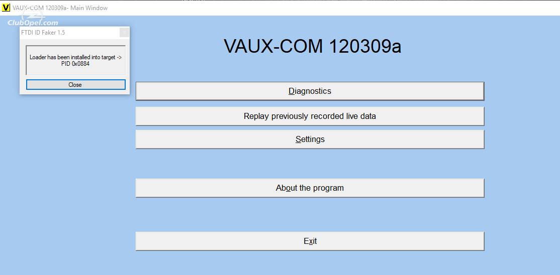

Pozele par OK , dar nu stiu daca sunt "originale" par copiate din alta parte , in fine problema lui daca nu pune poze reale. 120309a trebuie sa mearga pe 1.95 fara probleme, la mine merge perfect pe 1.80 fara sa-l deschid cu run as admin. Apropo vrun coleg care vinde ceva mai bun pentru astra j decat am eu ? Bine inteles nu variante originale. Dati pm.

Varianta 120309a merge bine pe windows 7, pe windows 10 se deschide ca administrator si mai greu.

CTudorGeorge a scris:Pozele par OK , dar nu stiu daca sunt "originale" par copiate din alta parte , in fine problema lui daca nu pune poze reale. 120309a trebuie sa mearga pe 1.95 fara probleme, la mine merge perfect pe 1.80 fara sa-l deschid cu run as admin. Apropo vrun coleg care vinde ceva mai bun pentru astra j decat am eu ? Bine inteles nu variante originale. Dati pm.
Vreti sa-ti pun poza cu masa unde am pozat op-comul? Asta l-am cumparat de ebay asta este,nu mai dati cu presupusu.Si cum am scris mai sus....initial nu a functionat ca nu m-am gandit ca ar fi de la cablu,l-am schimbat si acum functioneaza perfect.

Stai calm cumetre ca n-am dat cu paru. Dar acele poze in coltul din stanga sus au sigla : Club opel.com. Foarte bine ca ai rezolvat problema

Cumetre mai enervat ca ti-ai dat cu presupul,pozele au fost incarcate direct pe clubopel,data viitoare o sa le incarc pe google photos ca sa nu existe dubii ca le,-am copiat.

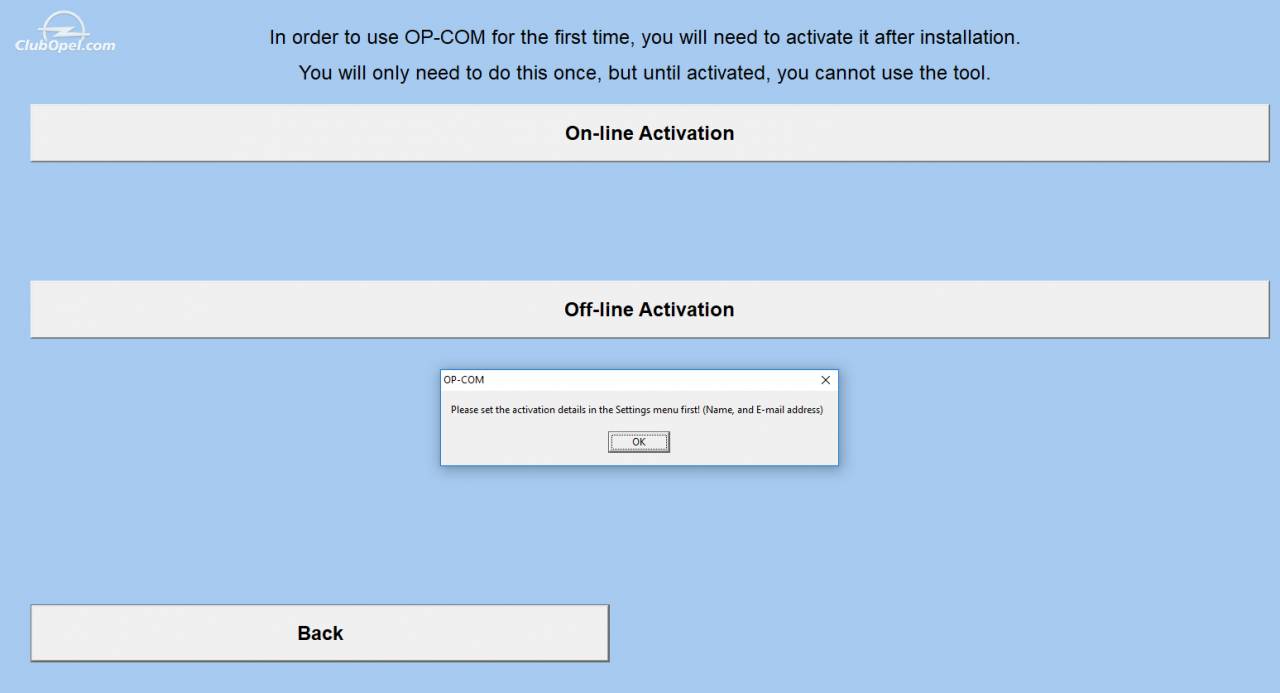

Am si eu o interfata achizitionata de pe Aliexpress (1.70) si momentan folosesc 120309a. Imi puteti spune daca pot folosii o versiune mai noua cu aceasta interfata? Daca da, de unde pot obtine versiunea?
Multumesc!
  • dan costea
  • Mesaje scrise: 386
  • Masina: Astra 2008 x14xep
  • Cont inregistrat: 25 Nov 2010
versiunile mai noi de software necesita activare dupa serial nomber.ce anume sperati sa realizati cu o varianta superioara de software?

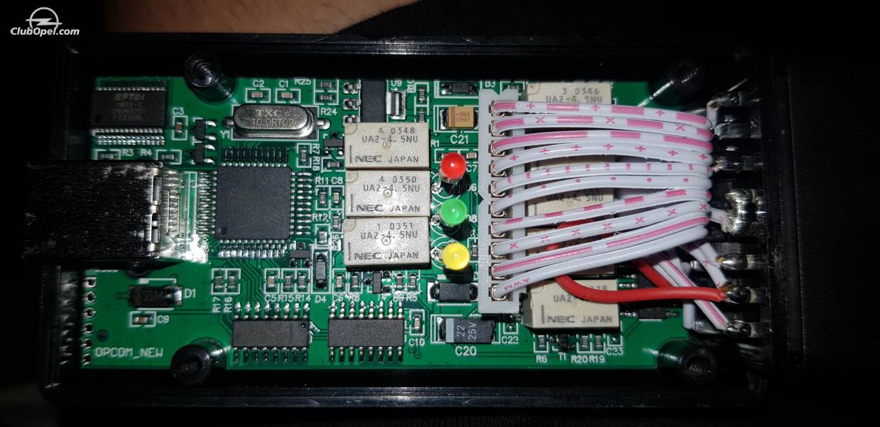

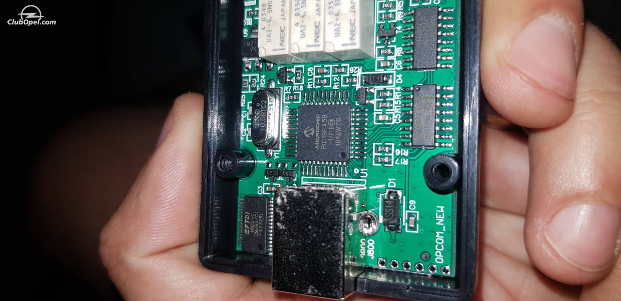

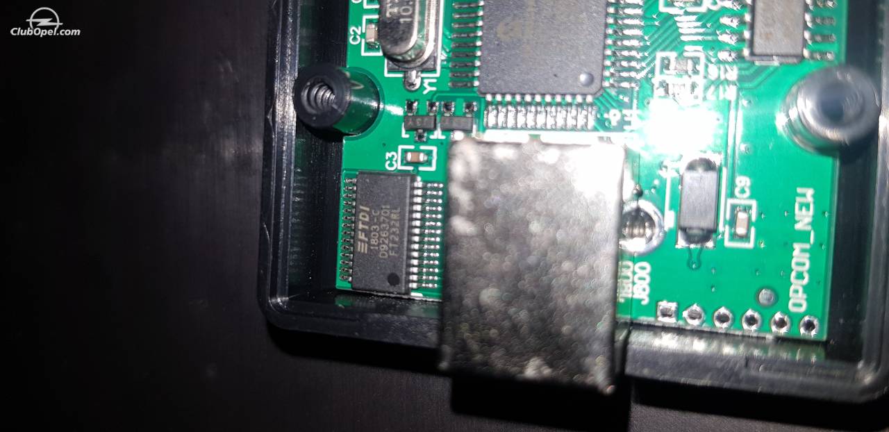

Am primit cadou de un service un cablu chinezesc de iterfata defect/ars. fara CD.
am dezmembrat-o si se vede un circuit integrat explodat..L9637D ---> ISO9141
Acum daca puteti sa imi spuneti la aceasta masina veche se nimereste aceasta mufa de diagnoza?
Fara integratul acela poate sa citeasca erori la motor? adica foloseste iso9141?
Ce tip de soft trebuie sa folosesc sa se nimereasca cu interfata si masina...
Mentionez ca stiu sa folosesc un letcon si daca ma indrumati, pot incerca sa depanez interfata...asta daca se merita..

L9637D este transceiver CAN.Daca acesta este singurul element defect ar trebui sa functioneze pe K-line cu care este dotata masina dvs.
