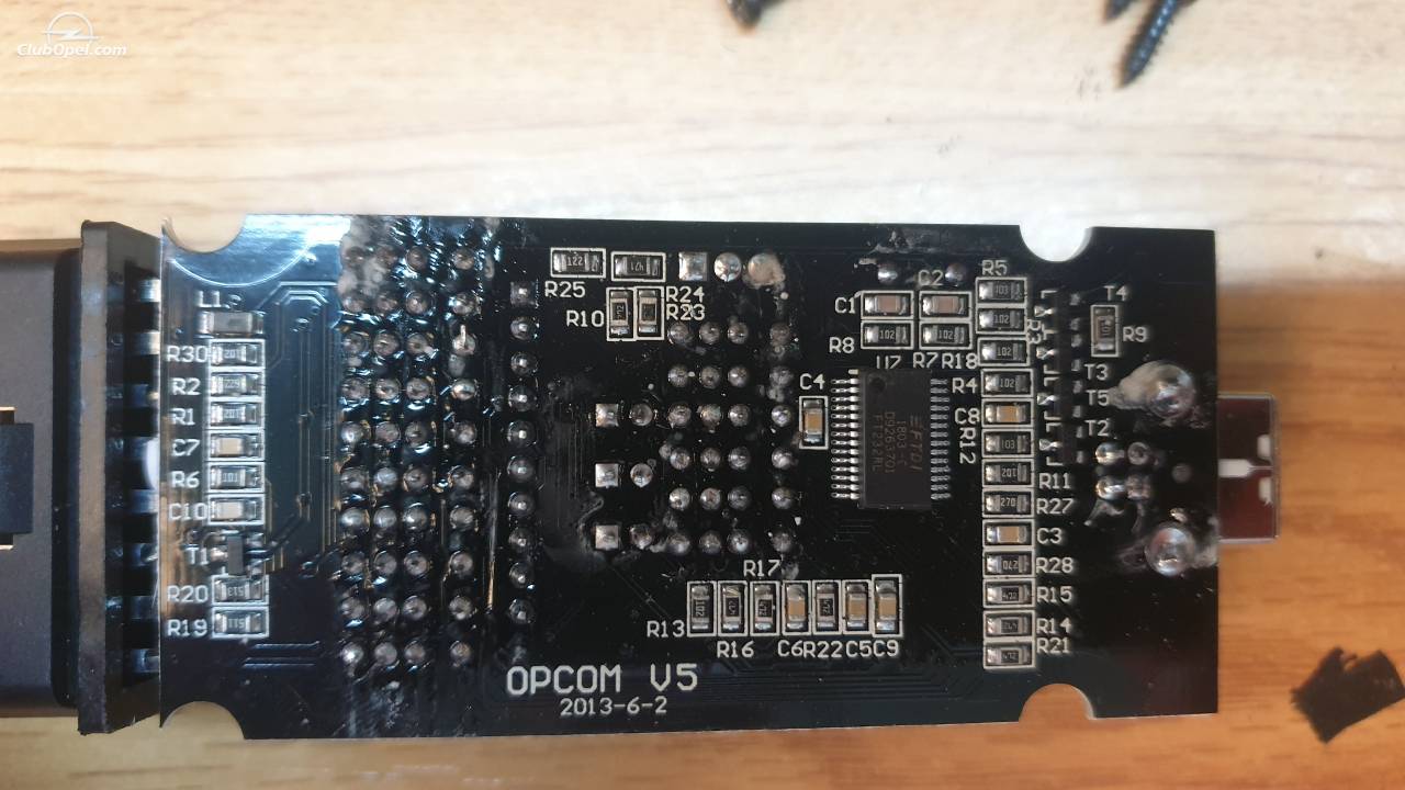

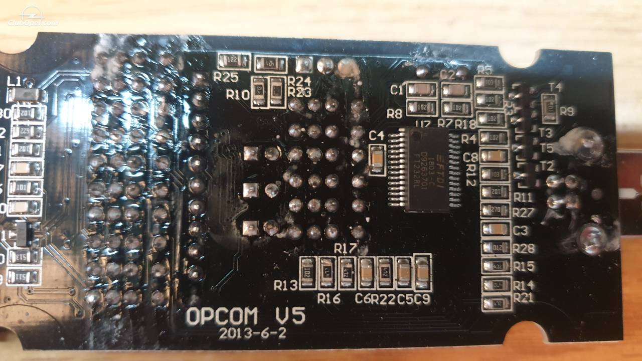

L-am si scos pe L9637 de acolo ca poate cine stie ce prostii face..
Acum ramane problema de unde fac rost de soft vechi sa mearga cu ea ..ca dupa cum vedeti in poze, am incercat doua gasite pe internet, da la unu apare chestia aia cu ID fac*er "loader xxx..." si celalalt cere licenta..

L9637D este LIN BUS driver.
L9637D daca este ars ( cum se vede la tine in poze ) nu poti accesa nici un calculator pe Kline ( ISO9141, KWP2000, KW81 or KW82 )
Schimbal si vezi daca functioneaza. Se poata se se mai fi ars ceva pe acolo ( gen relee )

Multumesc mult!.. tocmai il inzestrasem cu un firmware mai vechi de care am citit pe aici ca merge..( 1.39) Facusem rost la recomandarea lui @svasile si de opcom china clone 2010 cu care parea sa comunice .:.tzacane relee pe acolo si se aprinde si galben. Deci bine ca mi-ai spus ca trebuie integratu ala ca faceam sigur un drum degeaba.

Gata.. am rezolvat cu integratul, l-am gasit la electronice..montat..si facut probe pe masinile vecinilor(zafira 2001,2l diesel si astra 2001, 1,6 gpl)..pare sa mearga chinezaria..a gasit seriile de sasiu,tipul de motor, etc. daca te joci mult cu ea prin modulele masinii se mai blocheaza si raman toate 3 leduri aprinse. Poate pt ca i-am pus firmware 1.60.

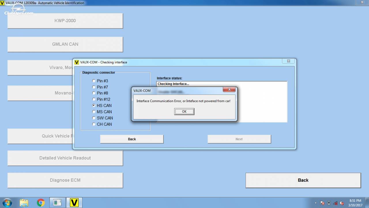

va salut.Mi-a sosit chinezaria OP COM.,veriunea 1.99.am instalat-o pe win 7,totul ok insa nu se conecteaza pe astra j din 2012.imi da eroare interface comunication error or interface not powered from car..Ciudat ca pe alta masina,respectiv opel astra g din 2000 se conecteaza..la test de interfata imi da succesfully..folosesc versiunea cu care a venit ,120309a.ceva sugestii?

pentru astra j cautati opcom advanced,este putin mai scumpa decat interfata actuala.

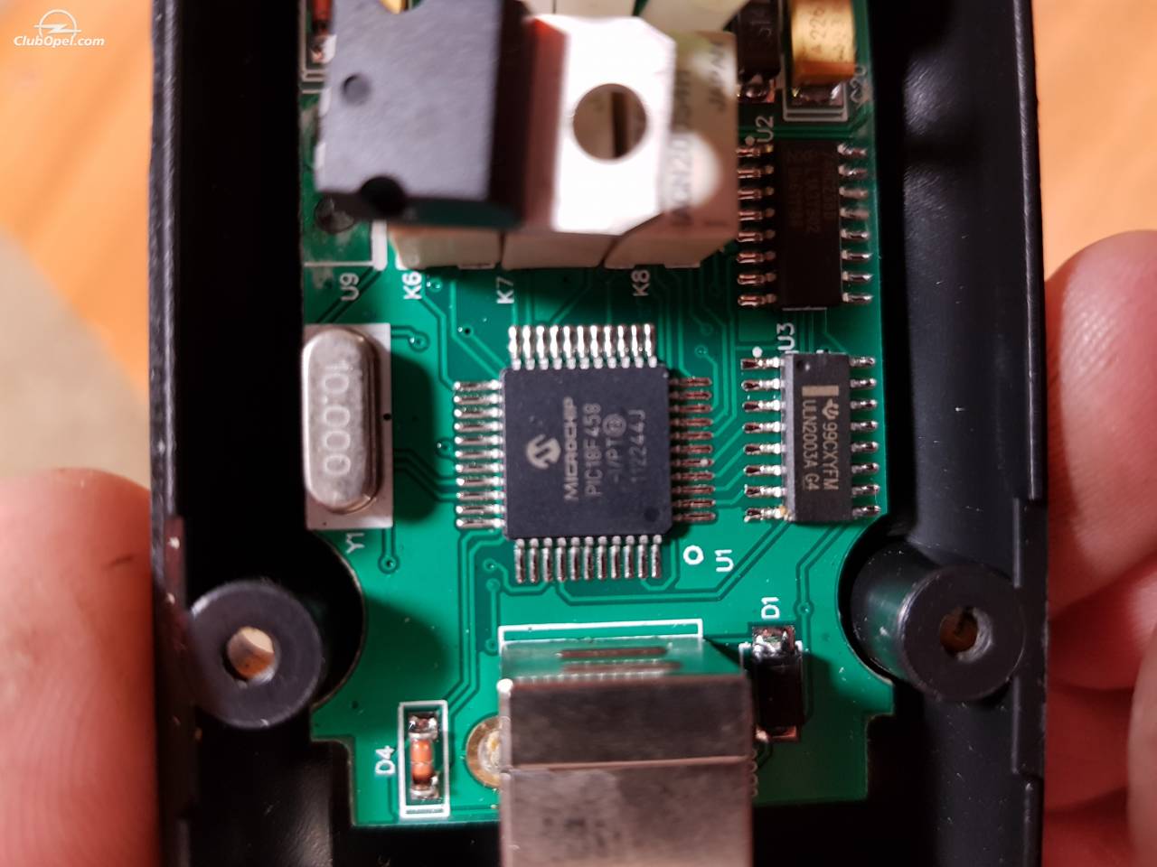

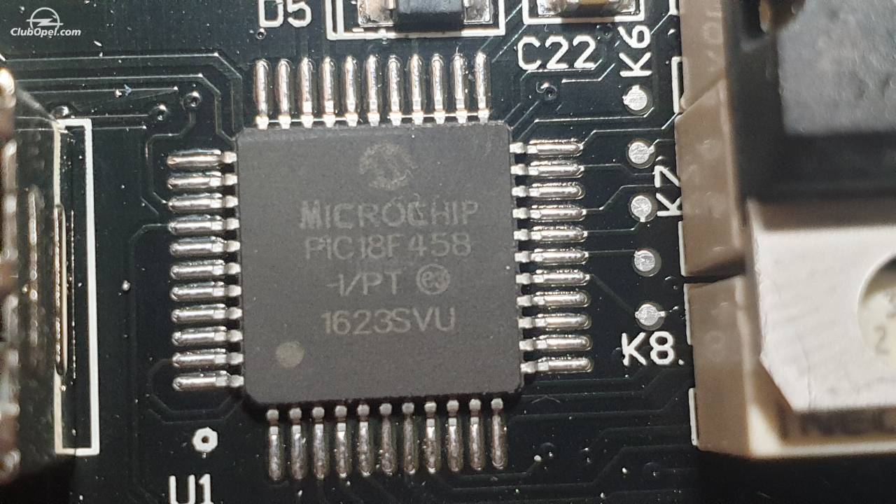

Salut, am si eu un opcom v1.99 PIC18F458 varianta china si cand dau sa ma conectez la ecu am urmatorul mesaj: initalizing ECU
ECU does not reply.... Waiting 2 seconds
Si nu se conecteaza, de la ce ar putea fi?
