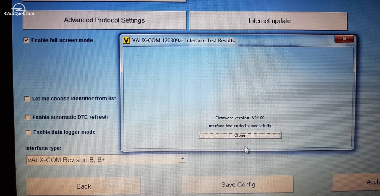

I-am facut acum fw 1.60,dar tot nimic🙈

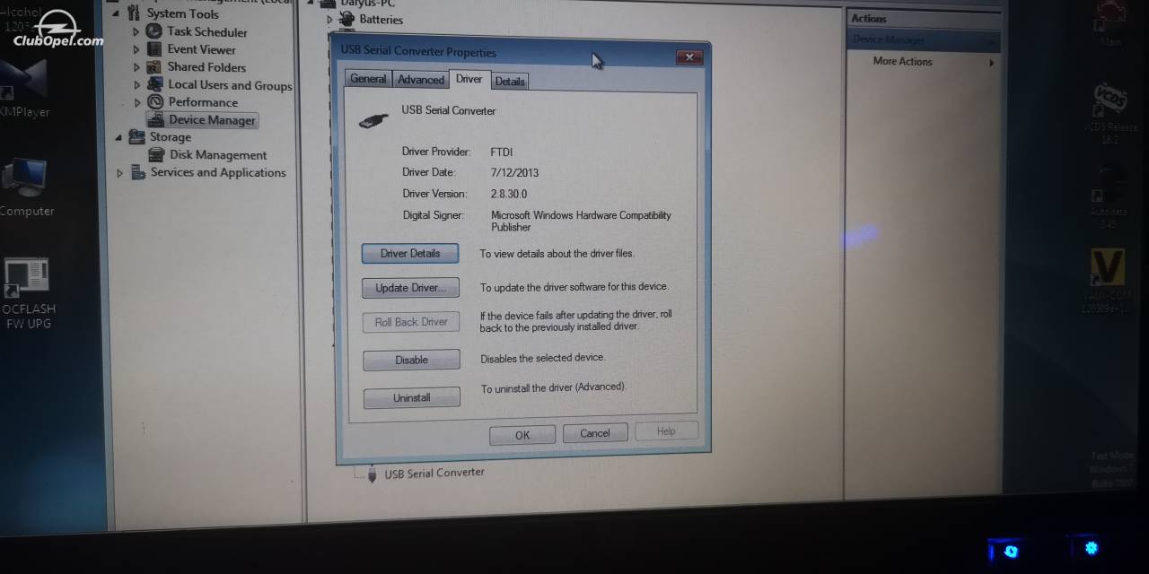

100% nu ai driverul corect instalat.
In Device Manager trebuie sa apara OpCom USB v2 nu USB Serial Converter

Da asa este am Usb serial,dar cum fac sa schimb?ca daca dezinstalez si reconectez interfata il ia singura repede😅

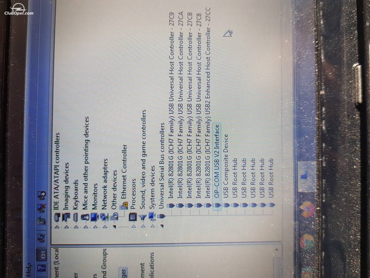

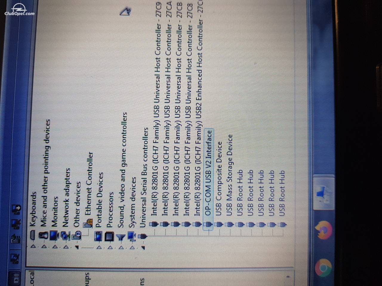

Sa inteleg ca acum e OK in Device Manager?
  • Monea_claudiu
  • Mesaje scrise: 18
  • Masina: Corsa din 2001
  • Cont inregistrat in: 07 Sep 2013
Da,in device manager am op-com usb interface,dar tot nu vede grupul de valori

Intra in device manager si vezi cum e identificat tester-ul.
daca e altceva decat op-com v2 (ca in poze) inseamna ca driverul nu e instalat corect.

Monea_claudiu a scris:Salutare,am si eu un op com08/2010(a fost😅)am facut update la el cu, ocflash am pus fw1.59,la test de interfa este ok,erori vede,pe masina se conecteaza,dar pe engine la o corsa c 2012nu pot vedea blocul de valori apar doar liniute🙈ma poate ajuta cineva?ta
La OPCOM 2010 FW recomandat este 1.39. Peste 1.45 da bastirci. Scade FW la 1.39 si vezi ce spune.
Daca ai Corsa 2012 posibil soft vechi. Incearca Vauxcom 2012 (ultimul free) care - daca ai Fw1.39 - il va updata la 1.45 parca. Apoi incearca.
