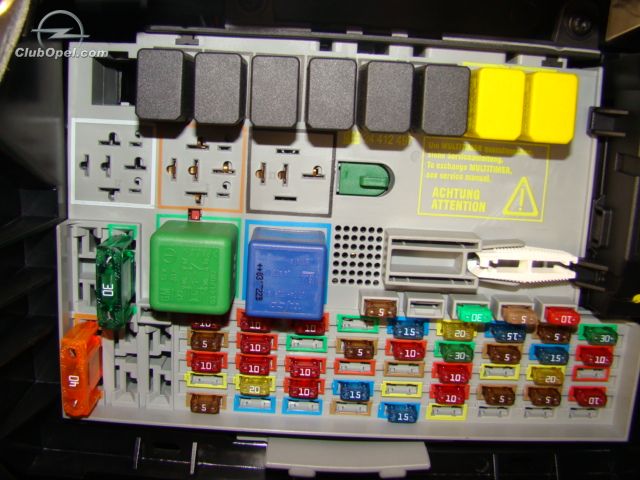

de ceva timp am probleme cu un releu care ramane blocat, cauza care duce la descarcarea bateriei cam intr-o saptamana. releul asta e in cabina la sofer deasupra sigurantelor (verde sau albastru) si am observat ca la scoaterea sigurantei 28 se decupleaza, iar daca o bag se cupleaza din nou; iar daca scot siguranta 22 si o bag din nou ramane decuplat; iar daca scot releul nu se mai aprind luminile din cabina din spate. Ma poate lamuri cineva care este exact rolul lui?

cam aceeasi problema o am si eu se descarca baterie destul de rpd si nu o am de mult cumparata. despre ce releu este vorba? sa controlez si eu

StefanTolos a scris:Incearca sa vii cu niste poze ca suport vizual si poate reusim sa te ajutam.
este vb de releul verde

Numarul 13 (verde) este releul pentru lampile interioare.

astrah a scris:Numarul 13 (verde) este releul pentru lampile interioare.
am observat ca daca scot releul nu se mai aprind luminile interioare de la scaunele din spate, portbagaj si torpedou. dar ma gandeam sa nu mai fie si altceva ca totusi un releu pt 3 beculete parca e cam mult.
se pare ca este intradevar cu lapile interioare dar nu este 13 ci 12, si se mai pare ca asha trebe sa ramana cuplat, dar nu inteleg de ce la mine este un consum de 0.2 A. ii gasesc eu buba pana la urma . 😊 multam mult oricum.

mai revin cu o completare, acel releu se deblochaze cand se incuie masina, practic este o protectie in caz za se uita vreo lumina aprinsa in masina; iar problema cu descarcatul bateriei am rezolvat-o, este de la telefonul masini.

In poza de mai sus,sunt releele alea negre in partea de sus.Cum numeri de la stanga spre dreapta,al 3lea releu,la mine ticaie continuu cand merg cu masina sau e contactul pus.Asta dupa ce am pus freon in instalatia de AC.Va rog cine stie sa imi spuna pt ce e releul ala.

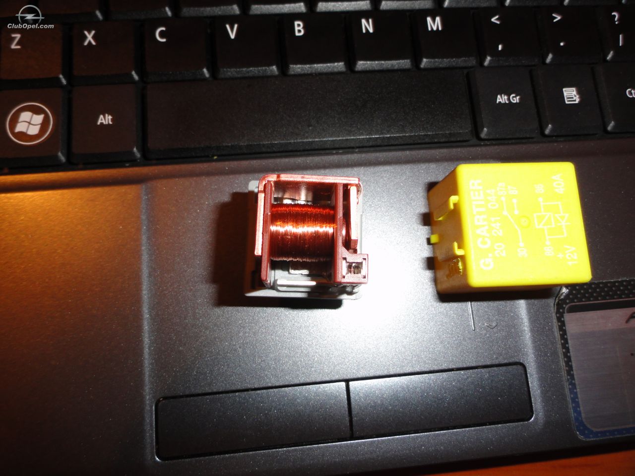

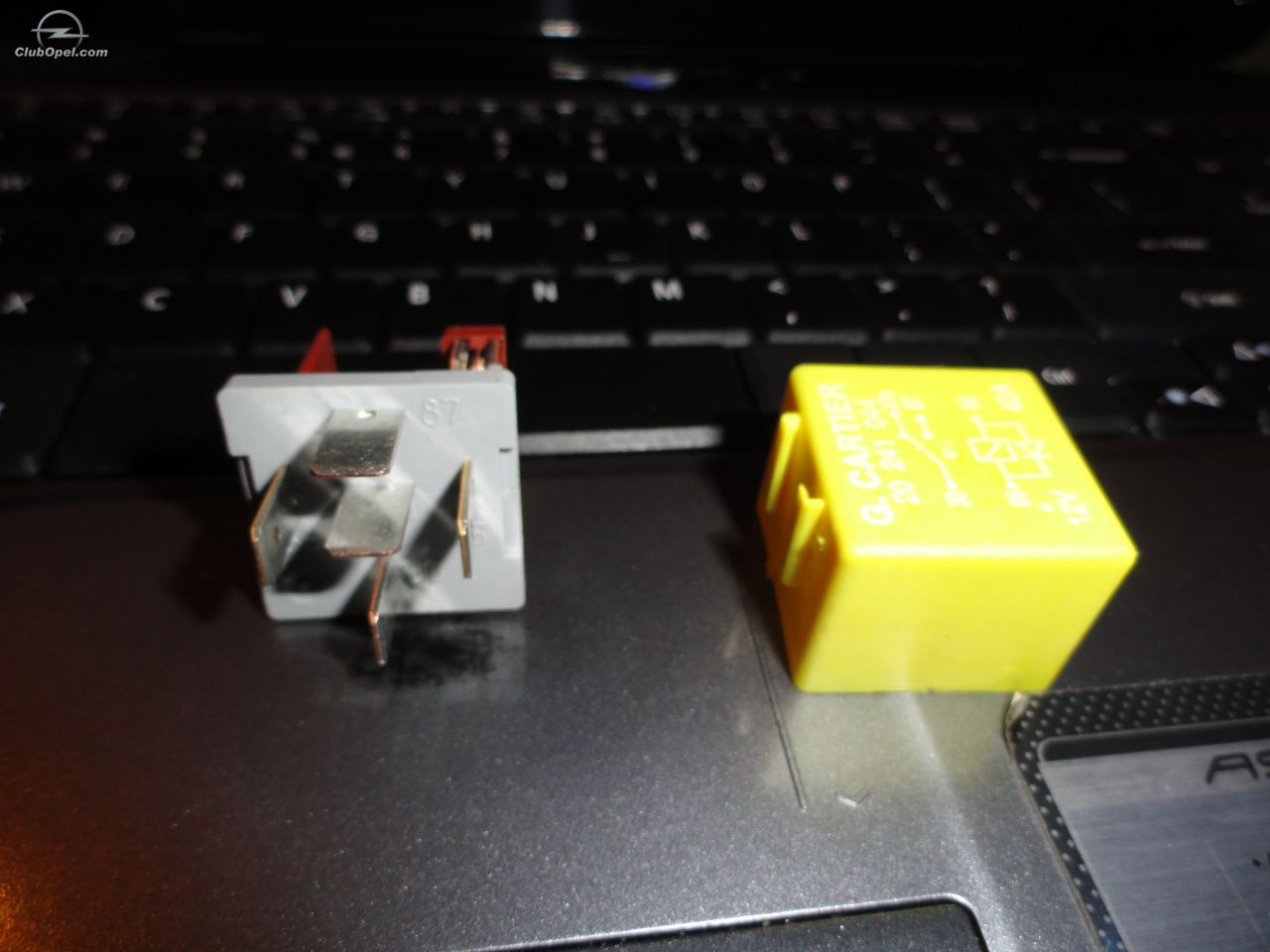

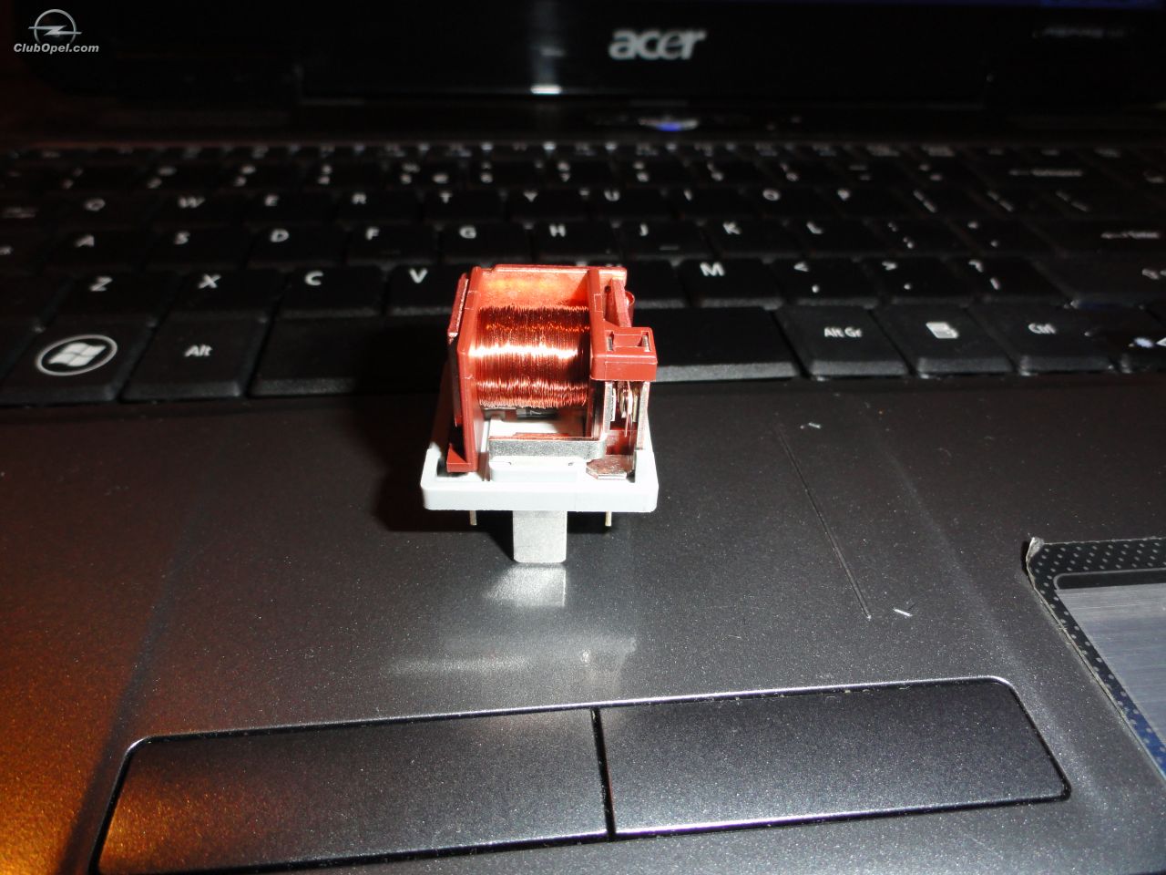

Salut...suneti-mi si mie va rog ,releele pt.proiectoare stau cuplate permanent?.....sau ...un releu care sta sub tensiune cuplat, bobina electromagnetica se poate incalzi si arde....multumesc 😊 cum trebuie sa fie releul sa nu se arda la cuplarea permanenta a bobinei ?...vorbesc de un releu 12 V 😃 ce vreau de fapt ...am un releu de 12 V-40A care vreau sa il folosesc permanent cu bobina lui sub tensiune cat timp e motorul pornit ..multumiri Idea
  • nicunicu
  • Mesaje scrise: 2,592
  • Masina: Zafira 2002 z16xe
folosestel fara frica,doar ca trebuie sa fie protejat de o siguranta de maxim 7A pe intrarea bobinei
consumatorii legati la contactele de iesire protejati de o siguranta de maxim 20A
  • nelu.1270
  • Mesaje scrise: 567
  • Masina: Astra 2001 Y17DTI
  • Cont inregistrat: 20 Oct 2008
Multumesc @nicunicu e ok ce spui tu,dar,il tin 5 min la 12 V si deja ma frige bobina...este normal? am si 3 foto cu releul...

Salut.am si eu o problema releul verde de la tabloul de sigurante se incinge.care este rolul lui.multumesc.specific ca am un opel astra g 1.6 16 v

Care din tablou o poza.

cel de langa ala albastru
