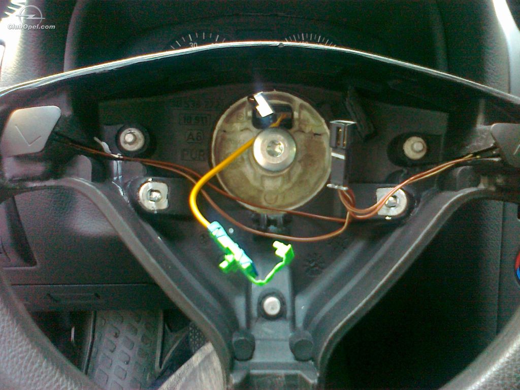

Salut.am citit din celelalte discutii cam ce ar trebui sa fac.vreau sa schimb plansa de bord,dar volanul imi da bataie de cap.ma poate ajuta cineva mai detaliat?

pai....airbagul se desface din cele doua suruburi de pe dosul volanului, volanul se desface din piulita din centru apoi se extrage din caneluri. Grija la spirala!

Nu e necesar si scoaterea spiralei pt. a da jos bordul,iar referitor la volan,din cate cunosc,la Astra volanul e fixat cu surub cu cap "torx"(sper ca am scris bine) nu cu piulita.

corect..la astra g asa este cum zici tu ! este cu surub.. cu cap torx .

ok, surub, piulita, ce conteaza. important este sa iasa volanul de acolo

Inainte de a umbla la volan ,de a-l da jos trebuie scoasa borna de la baterie

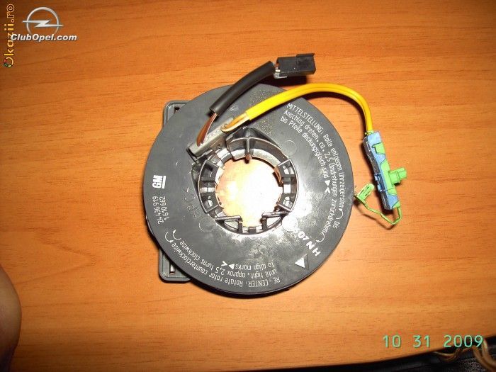

ce e spirala asta? si dupa ce dau jos surubul cu 'cap torx' volanul trebuie scos cu o presa ceva? 😕 nu radeti de mine,abia acum incep sa ma aventurez la opel si sfaturile primite de la voi sunt binevenite si de folos.multumesc baieti!

spirala este ...ca un arc de la ceas care transmite comanda electrica la airbag si (sau) la/de la comenzile de pe volan. Este de fapt o modalitate de a transporta comanda de la volan la masina si si invers in timp ce volanul se roteste. Daca ar fi numai niste fire, in timp s-ar rupe de la miscarea volanului. Este cumva asemanatoare cu banda dintr-o ruleta de masurare.
Iti atasez o poza cu o spirala de astra G fara comenzi pe volan.

Multumesc,acum am priceput:)

blackdevil a scris:corect..la astra g asa este cum zici tu ! este cu surub.. cu cap torx .
Asa stiam si eu...
Tin minte cand am desfacut volanul meu de G fabricata in 2000 ca avea un surub (nu stiu cum se numeste, dar era invers torx) care se putea desface cu o tubulara normala, hexagonala de 16 sau 17, acum am ajutat un prieten sa-si schimbe volanul pe o Astra Classic si... surpriza... am gasit altfel de surub, se desface cu torx, bine ca aveam toate cutie cu chei la mine
