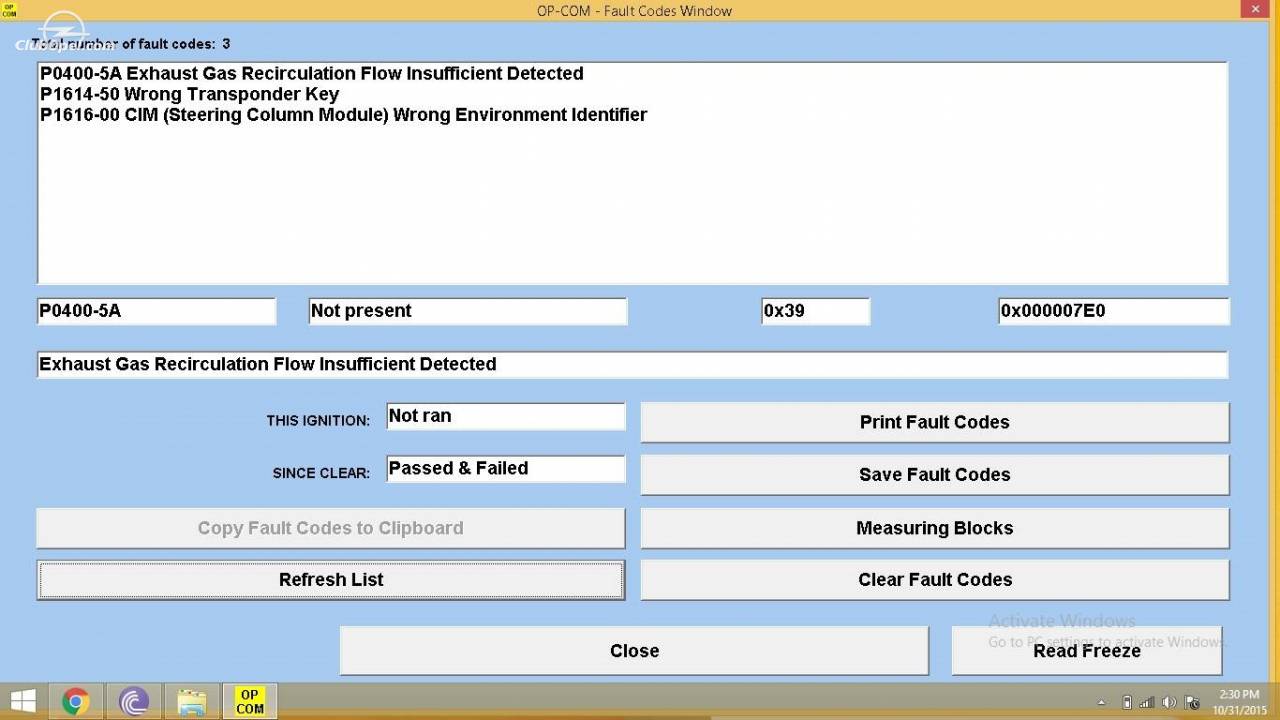

Buna seara! Am un opel vectra c din 2003 motor 2.0 dti si am o problema cu egr-ul..mai exact cand are chef el se aprinde cheia in bord si nu ma lasa sa o turez mai mult de 3000 de ture..de fiecare data cand citesc codurile cu opcom-ul imi apare egr flow insufficient detect..ce inseamna? Ce remediu are? Ce pot sa ii fac? Un ajutor careva:(?

Buna ziua..revin cu informatii in legatura cu egr-ul..am fost la opel si mi-au dat jos baietii egr-ul si galeria de admisie au curatat bine acolo (au scos o mana de calamina) si toate bune si frumoase..acum cu ocazia privilegiului sarbatorilor de paste am iesit la munte..si s-a aprins din nou acel martor cu cheie si nu ma lasa sa trec mai mult de 3000 de ture..am oprit motorul l-am pornit iar si tot muntele am forjat motorul numai intre 2500-4000 rpm si nu s-a mai aprins martorul. Intrebarea mea care o am catre membrii clubului opel..putem la vectra c 2.0 dti sa eliminam (blindam) egr-ul in vreun fel? Stiu eucu unsoft sau la opelsau o metoda traditionala? Este vorba de acel egr care are si parte electronica in el dupa cate am inteles. Rog colegii priceputi sa ma lamureasca si pe mine cu acest egr. Multumesc anticipat!
