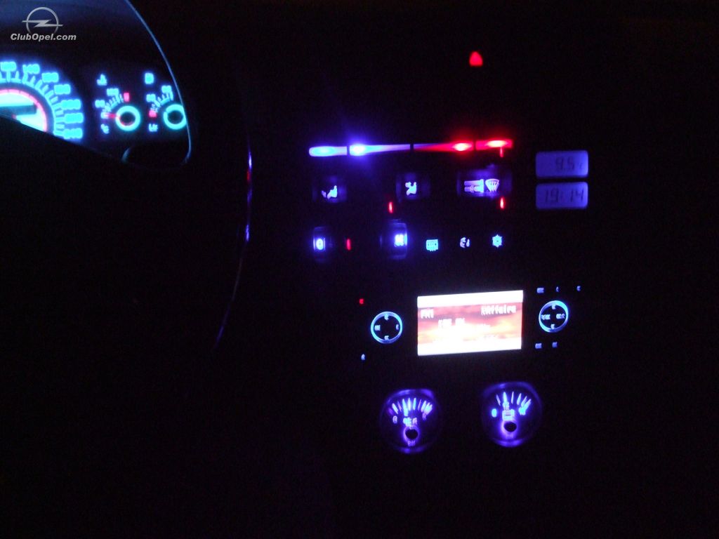

se poate face urmarind indicatiile neamtului, eu am reusit:

Am reusit pana la urma sa imi cumpar niste leduri cu soclu si am inlocuit becurile existente la ceasuri. Recunosc ca mam chinuit ceva la cablul de kilometraj, mam si zgariat....intr-un final am apelat pana la urma la un prieten cu mana de pianist 😃. Se vad destul de bine, doar ca au fost cam proaste soclurile in care erau ledurile. A trebuit sa scot ledu si sa iau soclurile de la becuri. In rest totul a decurs bine. Nu stiu ce sa fac acum la reglajele de la aeroterma, am vazut ca au un beculet foarte mic. Plus ca nu am reusit decat sa le scot un pic afara, nu de tot, cat sa imi incapa mana sa ajung la mufa aia cu becu. Rog pe colegu care a pus poza mai sus sa imi spuna si mie cum a scos de tot din bord reglajele alea la aeroterma si cum a legat ledurile acolo. Si la becurile din butoane sunt interesat sa aflu cum se pune led in ele, am observat ca e lipit becu ala acolo.
