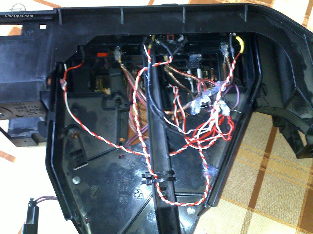

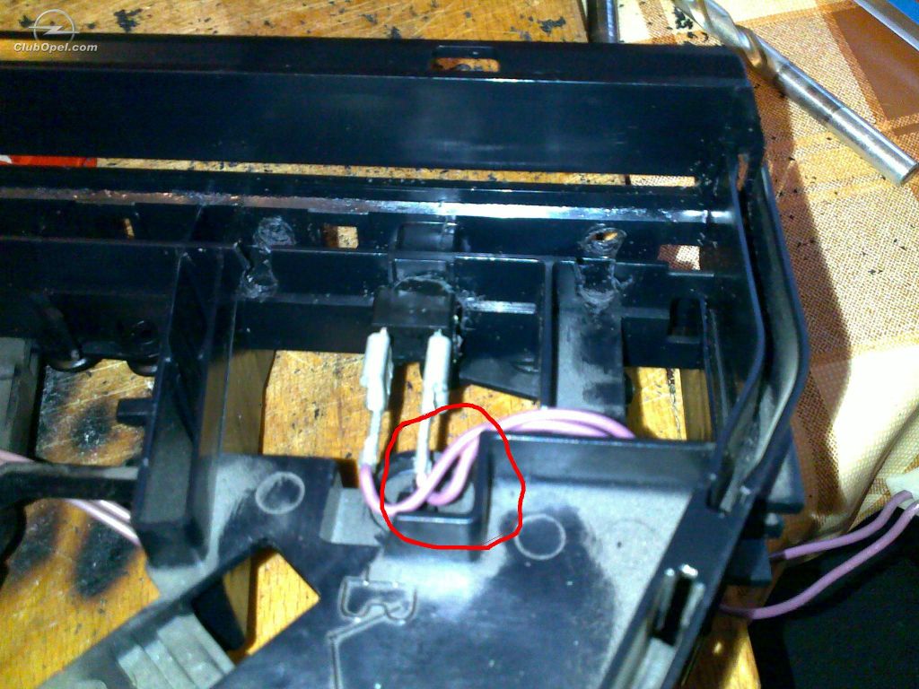

Am reusit pana la urma sa pun leduri in consola centrala. Nu am facut poze din pacate si cu pasii care trebuiesc urmati ca sa o demontezi complet dar o sa explic in cuvinte:
1. In lateral are doua cleme...cu o surubelnita le puteti apasa si cineva trebuie sa traga de masca consolei si de partea cu circuite
PS: faceti asta numai dupa ce scoateti butoanele...cu o surubelnita dreapta vor iesi, sunt prinse in doua cleme
2. Se dau jos partea cu plastic negru, pe urma 3 ,,protectii" care sunt puse pe corpul butoanelor si dupa care si plasticul transparent (acesta conduce lumina)

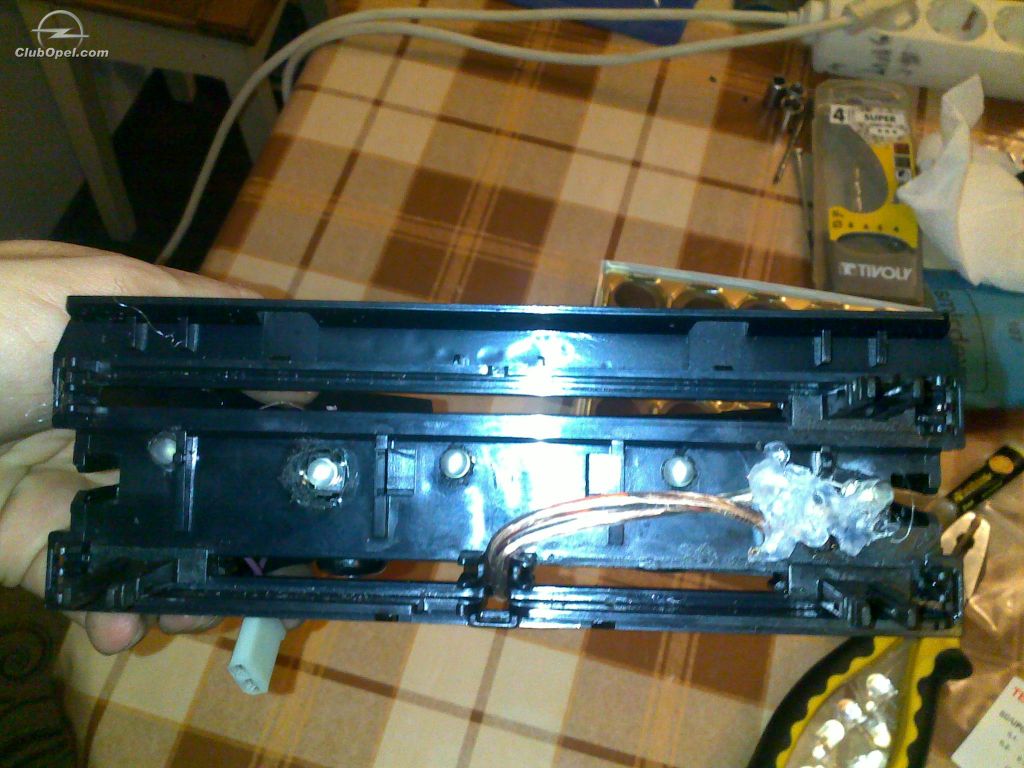

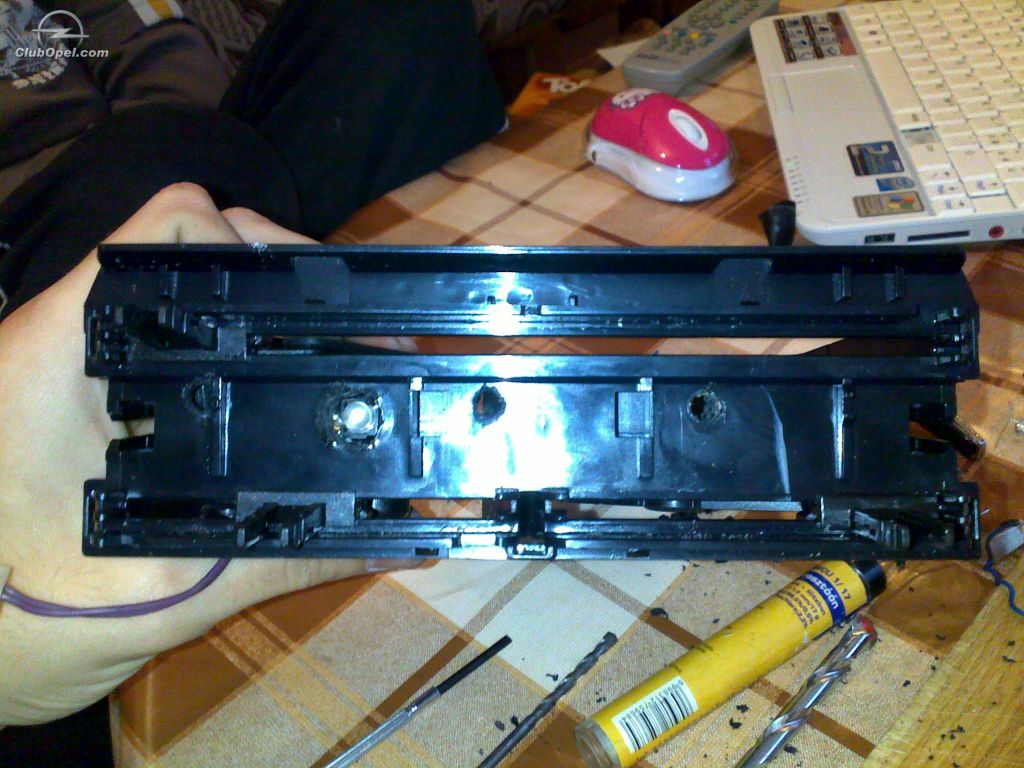

3. Am modificat suportul de bec si am pus in led in el....dar nu va fi de ajuns. Am dat 3 gauri pentru alte 3 leduri cu un spiral la fel de gros ca si ledurile
4. Pus ledurile in gaurile respective si facute legaturile. Aici o sa dezvolt putin:
-la leduri trebuie sa avem si rezistenta, care le lipeste pe ,,plus"-ul ledului (de obicei este piciorusul mai gros din interiorul ledului dar am intalnit si exceptii la ledurile de 3mm - cel mai bine probati cu o baterie)
-lipit firele pe ,,plus" si ,,minus" si lipite si cele doua fire care alimentau becul clasic....aici eu am ales care sa fie ,,plus" si ,,minus" numai ca trebuie sa tineti cont de la final...cand o sa introduceti mufa in rotita de la treptele aerotermei.

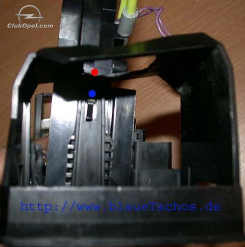

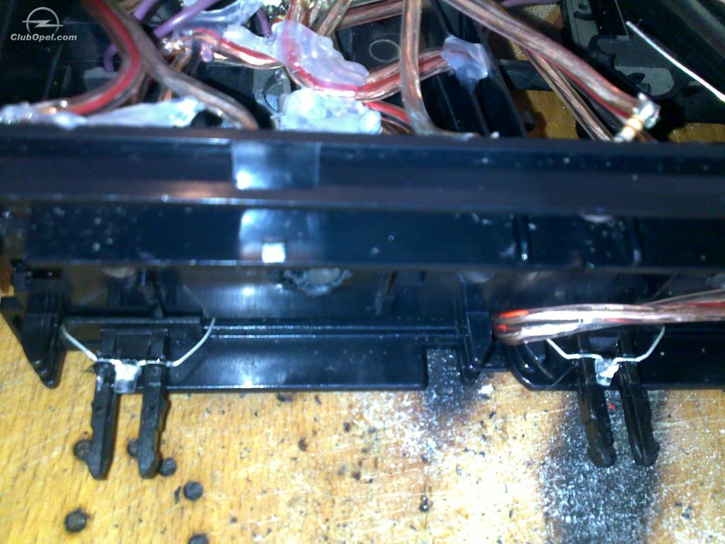

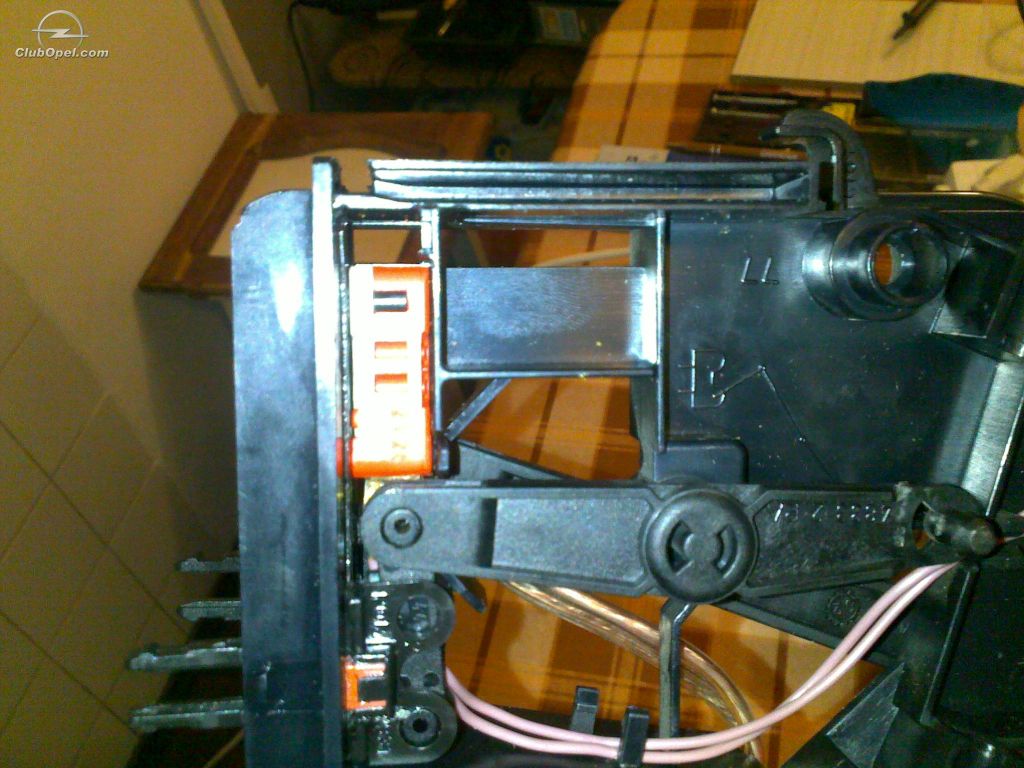

- mai trebuie un led lipit sub semnul de dezaburire, numai ca acela trebuie lipit pe exterior pentru ca nu mai poti gauri din cauza acelul ,,mecanism" (indicat in poza)
Am facut proba si am realizat ca bara de ,,cald/rece" nu este luminata destul si am luat decizia de a monta 3 leduri acolo, deci:
5. Dat 3 gauri (cu acelasi spiral de mai sus) in plasticul din spatele barii ,,cald/rece", pus leduri si facut legaturile.
Leduri am folosit numai de 5mm albe, pilite in cap pentru a dispersa lumina. Au fost cumparate de la un magazin de pe Teiul Doamnei.
Si cu asta se termina lumintatul consolei....dar ramaneau butoanele pe care le vroiam rosii asa ca:

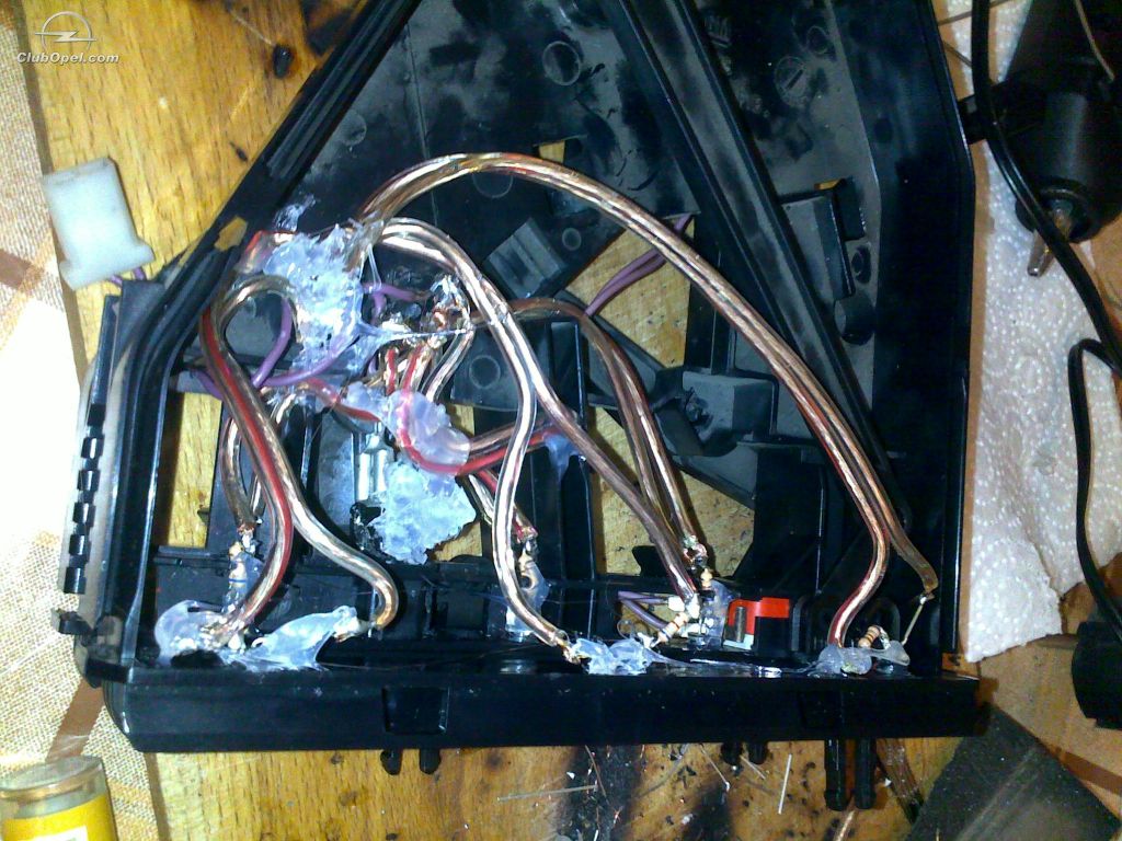

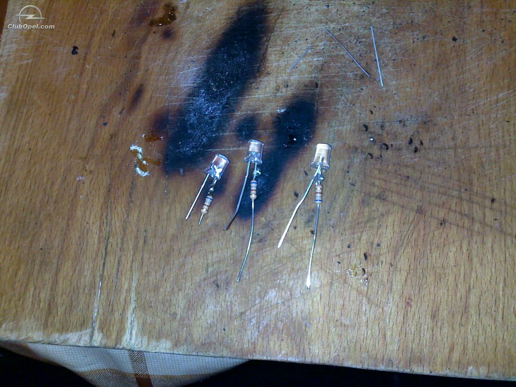

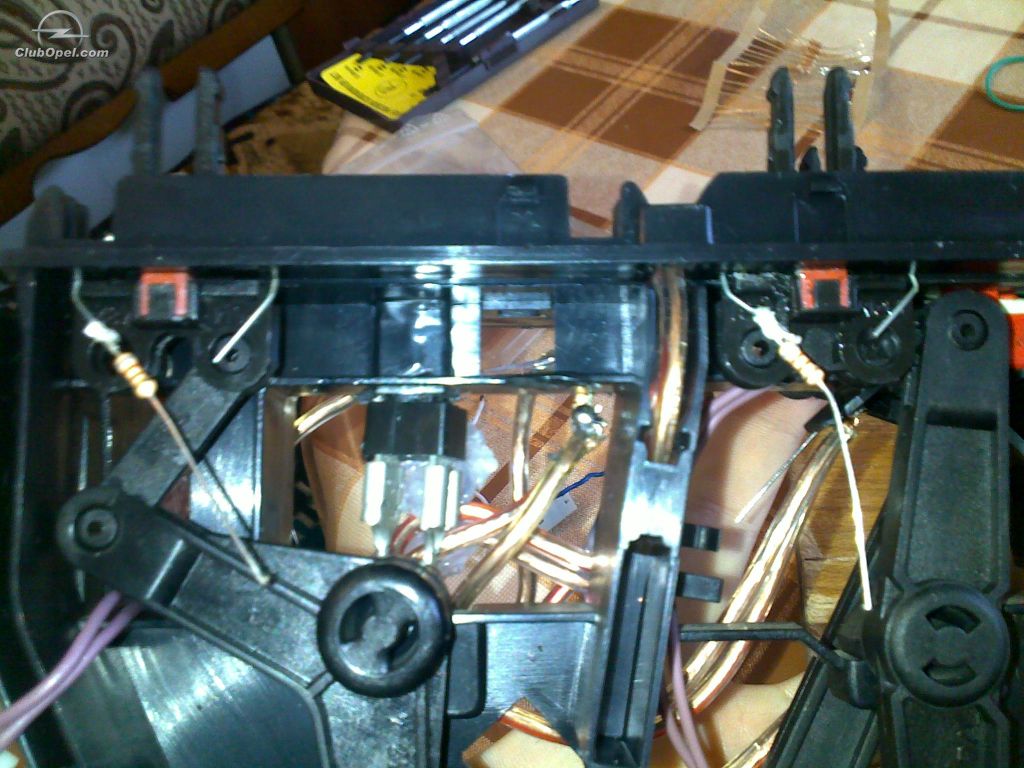

6. Luat 3 leduri rosii, pilite in cap, puse rezistente si puse intre piciorusele butoanelor (nu am reusit sa dau gaura cum a facut neamtul asa ca am ales o varianta mai usoara). Am facut un mic canal pe piciorusele butoanelor ca sa treaca usor piciorusele ledurile (urata exprimare dar nu am inspiratie) si am fixat ledurile acolo cu picatura. Dupa care s-au facut legaturile si s-au aprins si acele leduri...deci luminate si butoanele.

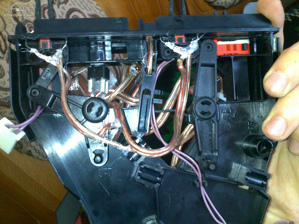

Sfat: Folositi fire cat mai subtiri si nu, repet NU introduceti firul de la ledul exterior cum am facut eu:
pentru ca nu or sa mai aibe unde sa culiseze acele protectii negre de pe butoane. Folositi fire subtiri si strecurati-le pe langa un buton. Eu am inlocuit aproape toate firele cu altele mai subtiri.

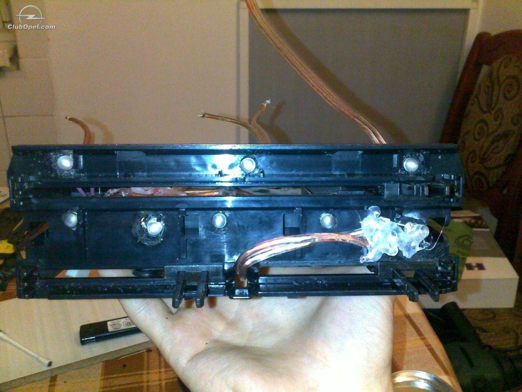

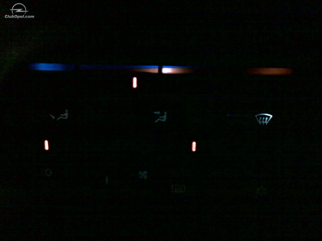

Si poza de final, in realitate este mult mai luminos ...deh poza cu telefonul si alimentat la niste baterii de bricheta .

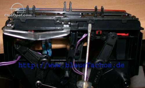

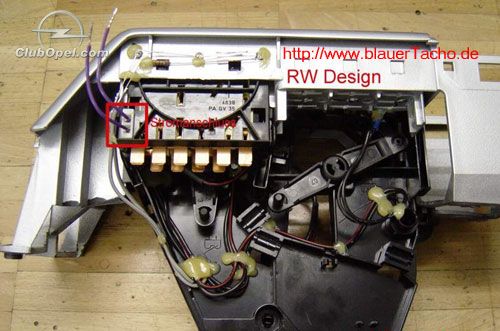

PS: primele doua poze sunt preluata de pe un alt site. Sper sa va fie de folos.
